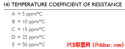

                        低温漂-薄膜电阻
如果需要考虑电阻温度系数,及需要使用TCR值低的电阻,市场上也有大把的。
一般薄膜电阻的温度系数比较低,比如下面国巨薄膜电阻的几个系列的温度参数。
好了,本文就到这里了,主要目的是给朋友提个醒,电阻还有个温度系数的。
