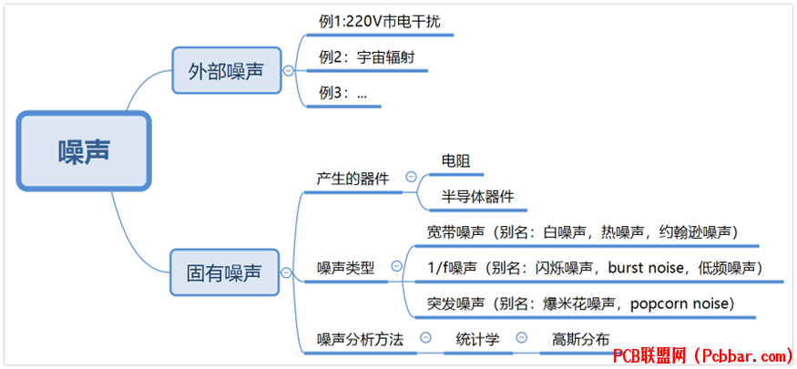

a、噪声类型 + X4 s1 U' ^) u/ B" d) ~1 H
噪声可以分为两类:外部噪声和固有噪声,我们本节主要评估运放的固有噪声。! B) V8 ]8 B K3 K$ j
' P" U& S8 w* Y+ @4 j外部噪声:外部电路或自然因素导致的噪声,比如220V的市电干扰,宇宙辐射都是外部噪声。外部噪声很难估计。7 y8 _# h8 `) r' X1 ~8 |
A: S4 i6 ]0 k) F固有噪声:固有噪声是由电路的元器件引起的,比如电阻和半导体器件都可以产生噪声。固有噪声可以估计。

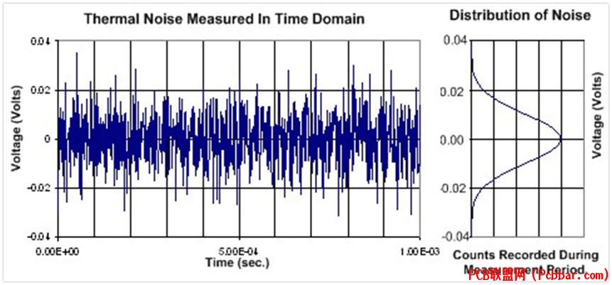

; |1 i, S+ Y$ `9 tb、噪声波形特点 8 p. k* U; `2 Q l
宽带噪声波形(高斯分布):
2 d6 a3 q6 y, ?7 Y& e, `
9 T- W- z) E2 P3 q5 c& `% Z $ B4 n# M* V3 G7 A+ E: X8 x; A

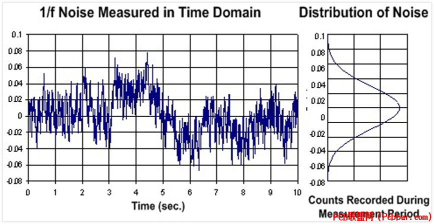

1/f噪声波形(高斯分布):
& }' m: Z; l; W. z) _4 G
; X. @& I7 k# b& Y" t8 ?

8 j: F K, I" v* i; D可能看这个图一下子有点蒙,噪声的波形倒是很直观,但是右边那个旋转90°的正态分布是个什么啥意思?这就不得不说噪声的分析方法。
2 i- \ F3 f# M4 d$ q7 a8 S2 J ) V$ K: R- h4 Z. P1 T: C) L( H, {
c、噪声的分析方法
7 T N' \; {( w* e; l" K1 u9 h我们在电路中通常需要评估电路噪声在时域的峰峰值。但是噪声又是一个随机的过程,幅度随时间变化而变化,我们没办法预估一个噪声信号在某一个时刻的瞬间值,所以我们是在统计学的基础上对噪声进行分析的。 S; ~1 a5 S l" V4 B, }; P
: |0 Z. q: U5 ^4 p4 H: Z; ]0 r
啥叫在统计学的基础上分析呢?就比如我们丢硬币,正面和反面是随机的,没法预先知道我们下一次丢硬币到底是正面还是反面,但是我们知道各自的概率是50%,如果实验次数足够多,那么最终正面和反面的次数各占总次数的50%。
/ {. [1 O6 W" m# C8 s 8 E: Y0 x3 x; Y4 S
现在我们评估的噪声也是随机的,我们也没办法知道下一刻噪声信号具体长什么样子,但是我们可以评估,如果我们拿示波器去采样这个信号的话,会知道它落在某一个电压范围的概率是多少,根据这个概率信息,我们可以推断出我们的噪声的峰峰值是多大。
; i; {( n& y2 j
; m, i$ c( ~* M; l# z2 N在电路分析中,使用概率分布函数将均方根噪声转化为峰峰值噪声。如下图,左边为噪声的时域波形,右边为高斯分布,高斯分布也叫正态分布。% _! S" ?. |" Q6 Y) u
0 B! q% G7 Z9 F: Z9 l8 |3 z; E + L( j, Y. G% H$ ^( X0 b7 S
正态分布有两个参数,一个叫期望值μ(也叫平均值),另外一个参数叫标准差σ,图中有一个非常重要的地方,那就是RMS值等于标准差σ(μ=0)。 L8 f3 @0 K! \7 T8 k3 ~) T

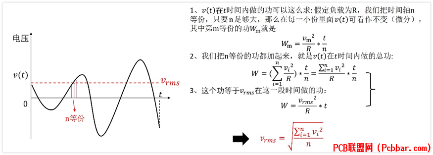

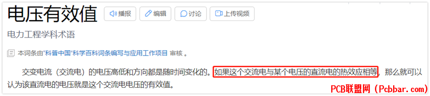

0 P4 k* T( }9 j7 N. e4 z. }d、为啥噪声的有效值Vrms等于其正态分布的标准差σ呢?
0 _& O& I" a( x这可以从有效值的这个词的意义里面推导出来。" Y- }% {5 f7 u( K X' ?* j
有效值:如果某个交流电,与某个电压的直流电热效应相等,那么就可以认为该直流电的电压就是这个交流电电压的有效值。
. `+ ?+ [2 A( {6 ?
& Y) G$ Q2 }1 n* Q$ ]
) |. v2 e% E s9 B r- W( e从有效值的定义看,有效值是热效应的等效,也就是针对做功来说的。
8 C1 { P" w# A8 r, S
- y( c f; U( E" k

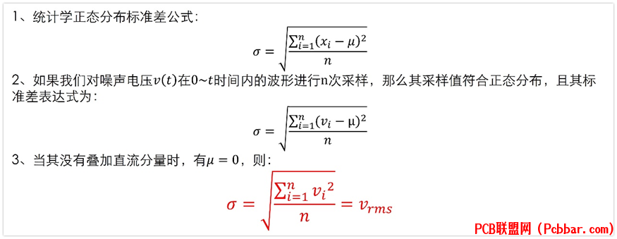

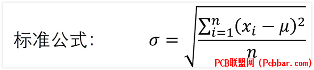

5 `3 C8 u' @, e T: l我们再看标准差的公式:
/ ]8 E! V) G3 b5 z, C
4 U; C7 b8 U7 a, Z" U
M6 ]9 t- ^7 b) G. s3 w: U前面说了,噪声电压符合高斯分布,用统计学的方法来看,有下面的推导过程:
, K8 M2 z. m n7 K
( z+ E5 l; T! f( C/ t + J) `( ~' }# }
以上过程只是为了理解一句话:噪声的有效值Vrms等于其正态分布的标准差σ。2 t9 t! x# \5 }) s# n$ _
' T' ]+ g7 E; `6 v7 s9 }7 Z% g
上面推导过程看着有点费劲,看不明白记住也行,这也不是本节内容的重点。 ? W( ~2 p5 l- g0 y1 V

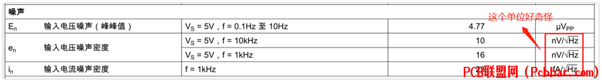

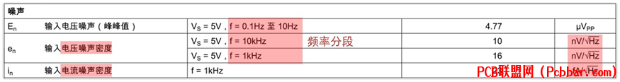

! W+ u, _2 A/ J 器件一般以频谱密度的方式给出,比如下面是ti的芯片tlv9061给出的噪声参数: o% W3 w: F: Z- Q) c9 V
+ q" e& H: u% M! D8 S" c
1 \ e+ Z- g! w" g- F! {可以看到,噪声的大小是跟频率有关系的,不同频率段的噪声大小不同。除此之外,除了0.1Hz~10Hz是直接以峰峰值给出的,单位是uVpp,这个理解起来完全没问题。另外两个,一个是电压噪声密度,单位是nv/(根号Hz),另外也是fA/(根号Hz),理解起来就相对困难,我就想厂家为什么这么给参数呢?直接像0.1Hz~10Hz这样给出峰峰值大小不香吗?这是故意要提高使用门槛吗?! O; E2 U+ Z/ g b# w" v8 H, N
+ t. `7 H) O$ P. Ke、噪声参数为什么以根号hz的方式给出? * w4 z6 E: T- O5 N

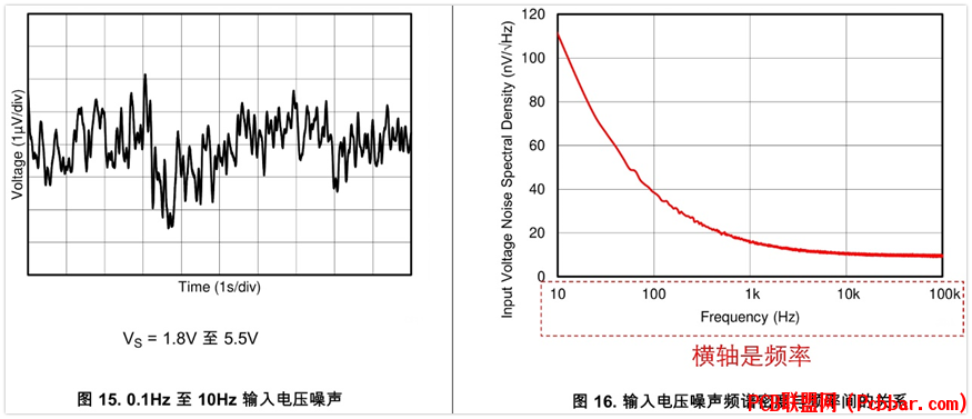

可以看到,上面是芯片tlv9061规格书中表格的数据,其规格书也给出了噪声参数的曲线,我们来看一下。
. u! Q# w: z/ }/ z" w
: N# b4 S" g$ H
. H( ^1 e8 E8 _# Y看右边的图,横轴是频率,纵轴是电压噪声频谱密度,下面来看下其物理意义吧。8 A$ ~$ Q; m0 v1 ^3 h
, K2 p% ~- `& G% u3 `. z; @+ K
. i o$ I! i9 R* L! x

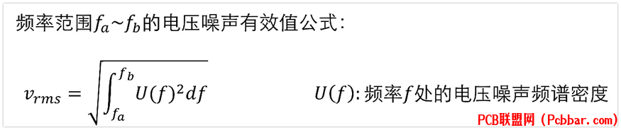

现在我们已经知道了上图中的电压噪声频谱密度的物理意义,那么如何将这个转化为Vrms值呢?
5 X c' |" g% M% f7 a! N" ?; |
( T7 H* J" ^: K. w& @f、如何将电压噪声频谱密度转化为Vrms + H2 s0 X: q4 N
其实这个转化在上面图片中第3步已经写明了,就是这个式子:
1 x$ T/ _4 |2 |9 ]
6 I5 C6 n' b* O; \! u9 ^ b* V
8 I; F4 {8 t( e
需要注意,上面的积分范围0~∞,是全带宽积分,实际应用中要根据实际的频率范围。看着这个公式不是很直观,下面就以运放为例子来画一个示意图吧。

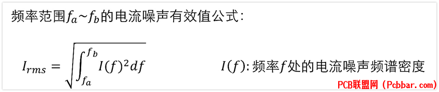

g、如何将电流噪声频谱密度转化为Irms
! S/ ~( ~0 E' |" J" @电流噪声频谱密度转为电流有效值Irms,其实原理和电压噪声频谱密度的转换一样,因为功率P=U^2/R,也等于P=I^2*R,如果按照前面的过程推一遍,电阻R也是可以消掉的,最终可以求得电流有效值为:# z0 v5 ]7 l, C: F2 q" g9 y
+ U( k: |9 q G b
