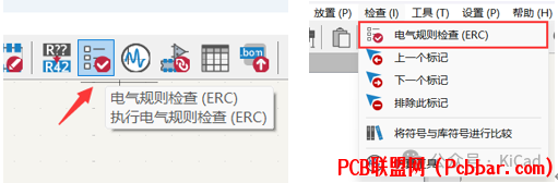

3.10. 电气规则检查(ERC)在本章中,您将完成在本书第二章中学到的原理图设计工作流程的第六步。本章将向您展示如何使用原理图编辑器的电气规则检查器(ERC)工具,以确保 PCB 设计前原理图中没有错误。要使用 ERC,请单击顶部工具栏或检查菜单中的按钮(图 3.10.1)。

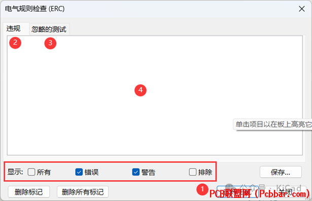

在 ERC 窗口(见下图 3.10.2),点击 "运行 ERC"(1),即可立即运行检查。在我的例子中,结果显示零错误和零警告(见下框)。您可以点击 "违规"(2) 和 "忽略的测试"(3) 选项卡,在 ERC 可以提供的两种输出类型之间切换。您还可以使用窗口底部的复选框启用或禁用各种信息类型。

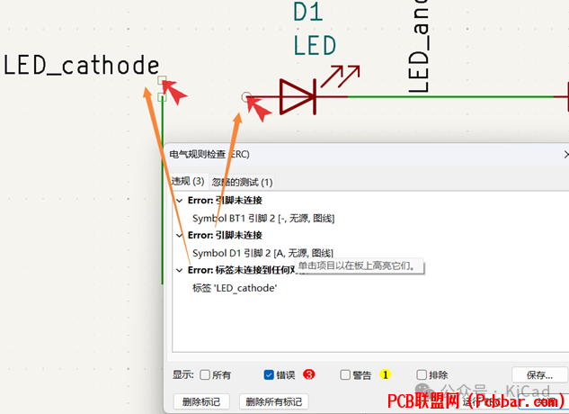

图 3.10.2: ERC 窗口当然,我们正在研究一个简单的电路,我在原理图工作流程步骤中没有犯任何错误。我将删除连接 LED 和电池的导线,并重新运行 ERC。这次,ERC 发现了几处违规(图 3.10.3):
图 3.10.3: ERC显示了四项违规单击 ERC 中的违规项时,原理图编辑器将跳转并显示违规对象的位置。箭头标记也会为您提供有关违规位置的直观线索。在继续之前,请使用 ERC 的信息查找并修复这些违规。在上例中,删除的导线导致 LED 的引脚未连接。ERC 将未连接的引脚而不是丢失的导线列为违规。我用黄色箭头标注了这两个违规。违规选项卡中的第三个错误与电池的 2 号引脚未连接有关。这是我删除线段的结果。通过添加丢失的导线修复电路后,我重新运行了 ERC。这次没有出现错误,但有几个警告。一种常见的警告是关于 "符号引脚或连线没有与网格对齐",这是因为绘制导线(或摆放符号)时连线或符号引脚不在网格上导致的。上图中的警告是 "符号 SW1 有未放置的单元"。这是因为我选择的符号是由两个单元(unit)组成的,我使用了其中一个(第二个开关未使用)。这些只是警告(不是错误),我知道它们不会影响我的电路功能,所以我选择忽略它们并继续设计。继续并通过调整导线来修复违规。重新运行 ERC,确保没有剩余的违规。现在,ERC 已通过,原理图设计流程还剩下一步。在这一步中,我将在原理图中添加注释和图形。这相当于在软件源代码中添加解释性标注。让我们在下一章完成第七步.
