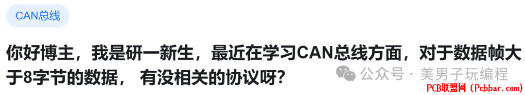

来源于小伙伴提问。
对于CAN总线来说,当数据帧大于标准的8字节时,可以借助高层协议实现数据分段和传输。
CAN协议规定标准帧和扩展帧中数据段的长度为最大8字节。
