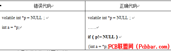

) |1 [& C! u$ l! |( M7 S空指针解引用空指针解引用是一种常见的动态内存错误。指针变量可以指向堆地址、静态变量和空地址单元,当引用指向空地址单元的指针变量时,就会产生空指针引用故障,导致不可预见的错误,系统崩溃或者异常复位。因此,在解引用指针前,应先判断是否为NULL,如果是NULL则不要解引用。代码示例见表3。表3  空指针解引用代码示例. d1 ?6 k7 ]3 M1 d$ `' g  J  Z

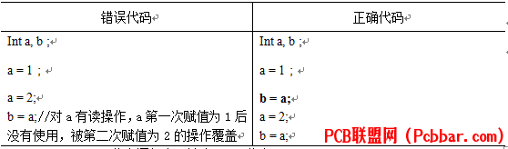

变量定义未使用就再次赋值这条规则属于数据流分析规则,主要关注变量值的操作逻辑是否合理正确,如果不符合逻辑,就有可能隐藏代码问题。代码示例见表4。表4  变量定义未使用就再次赋值代码示例表

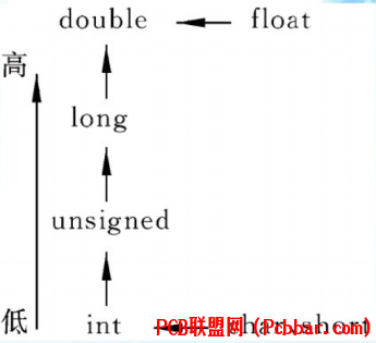

数据类型不一致引入的隐式类型转换当赋值变量与被赋值变量类型不相同时,需要进行数据类型转换的相关检查规则。一般情况下,数据的类型的转换通常是由编译系统自动进行的,不需要人工干预,这种类型转换称为隐式类型转换。但如果程序要求一定要将某一类型的数据转换为另外一种类型,则可以利用强制类型转换运算符进行转换,这种强制转换过程称为显式转换。% U9 A% b; y0 ~' H9 S5 k5 A4 N, b
; g& r) j4 k* J  c. S8 h. h( L
图1  编译器自动提升规则C语言编译器数据类型提升规则可以归纳为从长度小的数据类型向长度大的数据类型提升,称为向上转换;反之,称为向下转换。编译器自动转换规则见图1所示。如果出现向上隐式类型转换,两个数据进行加法运算时,小数对应到大数有效位数超出有效数据位数,会导致小数无法加到大数上,造成计算结果存在精度损失。如果出现向下隐式类型转换,大范围变量的数据值超出了小范围变量的能够表示的有效范围,编译器会根据数据值在内存中的表示形式经过转换后,将高位数据截断丢弃造成转换结果错误,因此编译器不允许隐式向下转换,如果必须要这么做,需要使用显式的方法,使用显式的方法也会存在问题,比如两个数据相加得到的计算结果可能出现向上舍入或者向下舍入的情况。例如,将高精度double类型变量转换成float类型变量需要增加强制类型转换。double型向float型转换为向下转换,C语言编译器无法自动执行向下转换的操作,因此需要采用显式类型转换的方式,将double类型变量显式转换为float类型变量。代码示例见表7。表7  类型转换代码示例表

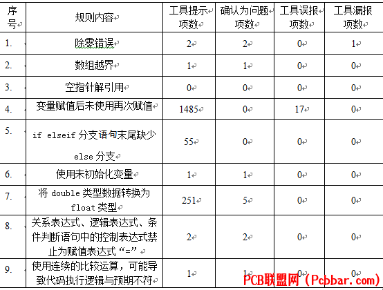

采用代码抽样的方法验证和分析静态分析工具SpecChecker对缺陷模式库中规则的检查情况SpecChecker是一款具有检查编程规范、故障缺陷分析和共享数据变量分析等功能的静态分析工具。使用该工具的故障缺陷分析功能对随机抽样代码进行检查,给出工具分析结果,对工具和规则提出建议,明确代码设计时的注意事项。. ]& v. L5 g( O0 E2 Z$ E6 z  M
抽样代码情况及指标抽样20w代码嵌入式C代码,处理器类型有C51、GCC、DSP,选择以下几个指标作为对工具的衡量指标,以工具发现问题为核心指标。(1)  工具提示:工具提示出违反某规则的总数;(2)  确认为问题:工具提示违反规则位置,经人工确认确实存在程序问题;(3)  工具误报:工具提示违反规则位置,经人工确认不存在违反规则或者任何错误;(4)  工具漏报:代码违反规则要求,工具未给出提示。4 g+ X( v: h) [" O; h
工具分析结果表10  缺陷模式检查结果
; T: |! N) P9 |0 @
  x0 q# D, }: c4 G; Y 建议根据表10结果,从几个方面:漏报规则、误报规则、定位准确规则、提示性信息规则、代码改进规则、未检出规则几个方面给出改进建议。(1)  漏报规则:工具能够较好的发现整数为0做分母的“除零错误”,准确率较高,但是未能检出分母为浮点数0.0的情况。在需求分析、代码设计阶段应考虑分母是否可能为零,如果可能为零,应进行除零保护。(2)  误报规则:工具对于“变量赋值后未使用再次赋值”存在一定程度的误报,该条规则给出了较多提示性内容,但并未发现真正的程序问题。建议工具对于局部变量定义时赋初值后未使用再次赋值的情况不进行提示。规则描述中也可更进一步明确什么场景下的代码逻辑是存在缺陷的。(3)  定位准确规则:工具对于“数组越界”、“使用未初始化变量”、“关系表达式、逻辑表达式、条件判断语句中的控制表达式禁止为赋值表达式“=””、“使用连续的比较运算,可能导致代码执行逻辑与预期不符”,检查结果较为准确。(4)  提示性信息规则:“if elseif分支语句末尾缺少else分支”未发现出现实质性问题,一般情况下需要结合代码的处理逻辑分析是否存在问题。(5)  代码改进规则:“将double类型数据转换为float类型”出现问题的大多数情况是存在一定程度的数据精度损失,会造成计算结果存在一定的误差,建议代码不进行这类操作。(6)  未检出规则:目前未见“空指针解引用”的错误发生,一旦发生后果比较严重可能造成计算机复位,开发和测试人员应引起重视,避免代码中存在指针未判断是否为空就直接使用的情况出现。
