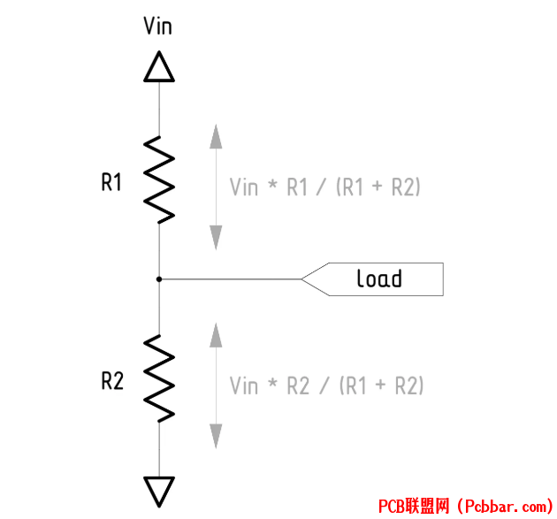

让我们从头开始。从已知的稳定电源导出中间电压的最简单方法是使用电阻分压器。大多数业余爱好者都熟悉的基本电路如下所示:
在中间没有连接负载的情况下,通过 R1 和 R2 的电流必然相等;根据欧姆定律,我们知道 I = Vin / (R1 + R2)。根据同一定律,我们还知道 R1 和 R2 上会有一个与电流有关的压降;两个压降之和始终等于 Vin,中点由电阻值之比设定。如果 R1 = R2,中点的电压将为 Vin/2。很简单。
这个电路最严重的限制是,只有当通过“负载”的电流与流经 R1 和 R2 的电流相比,可以忽略不计时,它才能正常工作;一旦违反这一条件,中间的电压将取决于负载的作用。如果要为高功耗的负载提供稳定的电压,就必须采用不切实际的低电阻,从而导致通过 R1-R2 通路的损耗电流增加。
在实际应用中,最常见的是将电阻分压器作为偏置网络,为运算放大器输入端或场效应管栅极提供偏置。在这种应用中,负载的影响几乎可以忽略,电阻可能在 10 kΩ 至 100 kΩ 之间徘徊,只会产生微安级别的损耗。

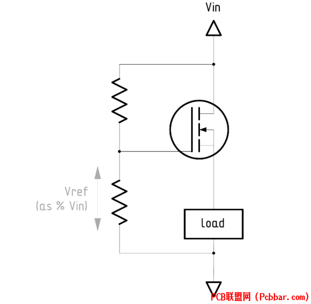

解决可变电阻负载所带来的挑战的一种方法是使 R1 也可变。我们可以想象某种基于反馈的电阻电路,它根据需要导通或多或少的电阻,以保持固定的电阻比,从而使连接负载上的电压保持一致。
还记得之前一篇关于信号放大的文章的人可能会记得,这种描述与基于晶体管的电压跟随器的行为相吻合。从本质上讲,n 沟道 MOSFET 只有在其源极和栅极之间存在足够正的电压(Vgs > Vth)时才会导通。如果我们使用一个基于电阻的分压器,为这种晶体管的栅极端提供所需的电压,然后在源极端放置负载,就可能如愿以偿:
这个电路可以用 2N7000 等通用 MOSFET 实现,但在实际应用中性能并不是特别好,因为它所接纳的电流不仅取决于栅极电压 (Vgs),还与漏极-源极电压 (Vds) 有一定的相关性。尽管如此,在一定范围内,它还是说明了线性稳压器的基本工作原理。

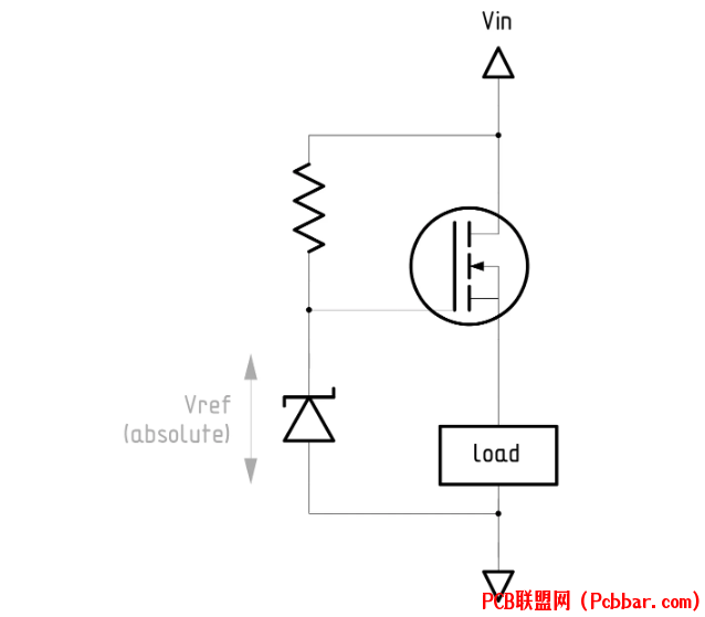

我们可以尝试的第一种改进方法是放弃电阻,改用内部齐纳二极管来提供绝对电压基准。一个简化的例子是
这里的原理是,如果二极管中流过受控电流,由于电子通过 p-n 结耗尽区所需的能量,其端子上或多或少会产生恒定的压降。换句话说,在一定的合理范围内,即使电源电压随时间波动,得出的 Vref 也是稳定的。

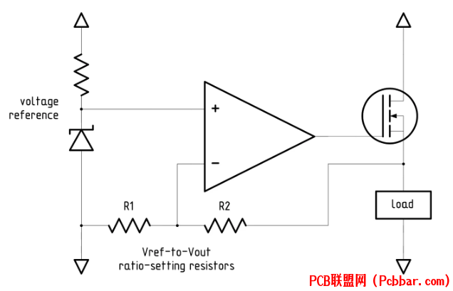

为了进一步改进电路,我们可以使用运算放大器作为电压监控器。该器件可检测到 Vref 和 Vout 之间的任何差值,然后将晶体管栅极的电压向相反方向移动,直到误差消失。这种反馈机制有助于消除单晶体管设计中栅极-源极电压、漏极-源极电压和漏极电流之间的不理想关系:
反馈电阻是可选的,但它们可以使输出电压很容易地与二极管产生的基准电压成比例;例如,如果 R1 = R2,输出电压应为 2 × Vref。在实际电路中,一些反馈阻尼可能也是适当的,以防止运算放大器过于波动和放大随机高频噪声。
尽管一些互联网资料可能会说,除非有特殊癖好,你不应该在设计中经常使用它们。但无论如何,线性稳压器的工作原理就是这样的。一个花哨的可变电阻仍然是一个电阻:能量仍然按照 I x V 被浪费。但涉及微小电流或极小压降的情况可以例外。例如,精密线性稳压器是为运算放大器输入端提供偏置或为 ADC 生成基准电压的明智选择。

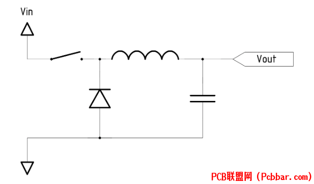

降压转换器是最简单的电感式稳压器。它用于产生严格控制的低于电源的输出电压。电路如下:
从本质上讲,降压转换器的控制器监控输出电压,并在输出电压低于预设水平时打开开关,从电源轨为输出电容器充电。
如果没有限制浪涌电流的方法,该电路可能会表现不稳定:电容充电过快,导致 Vout 瞬间过冲至 Vin。在充电电流路径上安装一个小电阻可能是一种解决方案,但这有点浪费。电感似乎是一个更好的选择,它通过将部分能量可逆地转移到内部磁场中来抵制电流的变化。
当监控电路首次闭合开关时,通过电感的电流会缓慢上升,从而使我们能够很好地控制电容的充电水平。但是,当开关打开时,新的问题就出现了:电感的磁场坍塌,继续推动电子沿着之前的路径前进,从而释放出存储的能量。如果没有新的路径可循,这种现象就会在电感两端产生危险的尖峰电压:开关侧为负,电容侧为正。更糟糕的是,它还会导致电场中存储的能量在非生产性的情况下耗散,使电感终究不如一个电阻。
为了解决这个问题,我们的简单降压转换器还必须包含一个巧妙放置的反向偏置二极管。一旦电感左侧为负值,二极管就开始导通,而这种情况只有在开关断开时才会发生。二极管导通后,电子会被 0 V 电压轨的塌缩磁场拉向电容和负载,最终找到有效的返回路径:
当然,稳压器设计师必须考虑到这一额外的 “开关断开” 的电流,以防止电容过充电。不过,由于电场中存储的能量或多或少与电感的 “导通” 时间成正比,因此这种现象的大小很容易预测和控制。
降压转换器的开关效率很高,但通常只能在较窄的负载范围内达到最佳性能。损耗的一个主要来源是电感线圈的电阻;如果选择的元件成本较低,且在 PCB 上的占板面积尽可能小,那么电阻可能会很高。另一个损耗源是电感器的电磁场泄漏,这也会造成中频和高频波段的无线电干扰,使开关电源在某些应用(如无线电接收机或精密放大器)中出现轻微问题。
另一方面,降压转换器采用半连续工作方式,电流从电源直接流向负载;这意味着它们可以毫不费力地提供大电流,即使是 AP63203 这样的微型器件也能处理数安培的电流。通过电感器的电流逐渐升高也意味着可以轻松实现出色的电压调节。
