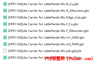

Gerber 的后缀有哪些?Gerber 只定义了文件内容的标准,并没有定义文件名的后缀,通用的扩展名后缀是 “.gbr”。由于一般后缀并没有太多实际的作用,有的 EDA 工具会把层的信息写在文件名中。比如 KiCad 默认生成的 Gerber 是这样的:

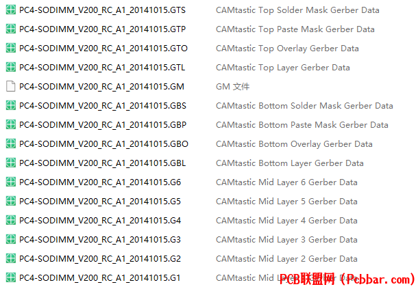

最复杂的就是 Altium(Protel),尾缀都有特殊的名字和意义:
当然,有些比较不求上进的 PCB 板厂,因为 CAM 软件只能支持 Protel 的格式,也会要求用户发送 Protel 输出的Gerber。所以 KiCad 也是支持输出 Protel 后缀输出的:
当然,只是输出的后缀名称变了,文件的内容一模一样。
Protel 后缀的意义
Protel/AD 的 Gerber 后缀及含义如下表:
后缀含义中文
GTO Gerber Top Overlay (silkscreen)顶层丝印
GBO Gerber Bottom Overlay (silkscreen)底层丝印
GTL Gerber Top Signal顶层
GBL Gerber Bottom Signal底层
G1,G2…Mid Layer 1,2,…中间信号层
GP1,GP2…Internal Plane Layer 1,2…内电层
GTS Gerber Top Solder Mask顶层阻焊
GBS Gerber Bottom Solder Mask底层阻焊
GTP Gerber Top Paste Mask顶层锡膏
GBP Gerber Bottom Paste Mask底层锡膏
GKO Gerber Keepout禁止布线层
GM1,GM2… Gerber Mechanical 1,2…机械层
GPT Gerber Top Pad Master顶层焊盘
GPB Gerber Bottom Pad Master底层焊盘
PO1 Gerber PanelsGerber拼板
TXT ASCII NC DrillASCII钻孔
DRL EIA NC DrillEIA钻孔
DRR NC Drill Report钻孔报告
APR Aperature File光圈数据文件
这些后缀可以帮助您快速识别 Gerber 文件对应于哪个层。另外,如果需要做逆向工程,想把 Gerber 转成 PCB 的时候,有明显的后缀也便于软件识别层的映射关系。当然,最新的 Gerber X2 的格式文件内也包含了层叠信息,即使不用后缀也可以正常识别。结束语
