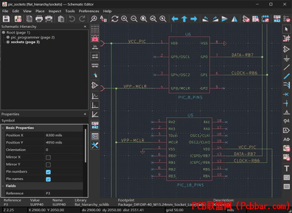

    暗黑模式
    Linux 和 Mac 的用户可能体会不到这个痛苦,但 80% 以上的中国用户仍然使用 Windows,但 wxWidget 的稳定版还不支持 Win 下的暗黑功能。华秋发行版中 cherry pick 了 wxWidget master 分支中的功能,现在 Windows 用户也能体验暗黑模式的快乐了:

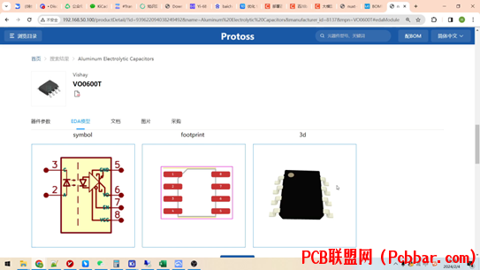

    华秋创建了一个数据搜索引擎:www.eda.cn提供高质量的元器件搜索及查询服务:
    同时将大量元器件关联了原理图符号、封装及3D,可以直接在 KiCad 中调用。
    在 KiCad 中搜索并摆放云端器件库基于 www.eda.cn 中的数据,发行版魔改了 KiCad 中的符号选择器。现在只要能联网,就可以直接在符号选择器中按分类或者参数进行搜索:
    其中的元器件不仅包含 MPN、厂商、电气参数等信息,还关联了符号和封装,可以直接摆放到原理图中使用。在云端库中摆放的器件,其中的电气参数也会自动添加到符号中,生成 BOM 更精准。参考视频如下;

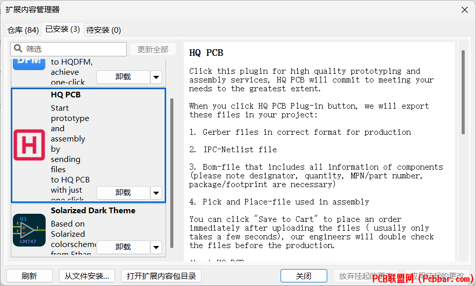

    DFM 插件华秋发行版中预装了一些插件,其中华秋DFM就是其中之一。现在无需离开 KiCad 的设计环境,就可以直接在 PCBnew 中进行 DFM 检查,插件会自动生成 Gerber 并上传到服务器进行分析,并返回检查结果。用户可以直接跳转到出错的位置进行修改,改完后再次检测即可,省去了不同工具间传递信息的时间浪费。

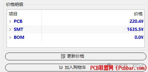

    插件的源码在这里:https://github.com/Huaqiu-Electronics/kicad-hqdfm-plugin参考视频如下:PCB/smt 实时询价及下单发行版中预装了 HQPCB 插件:

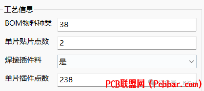

    插件可以直接从 PCB 中提取长宽、板厚、最小线宽/线距、最小孔径等信息信息,进行实时价格查询:
    也会自动分析 PCB 中的物料种类,贴片、直插的点数:
    查询到 SMT 的价格:
    确认无误后,直接点击下单,插件会自动生成 Gerber,NCDrill, 坐标文件并自动上传的华秋PCB,完成一键下单。

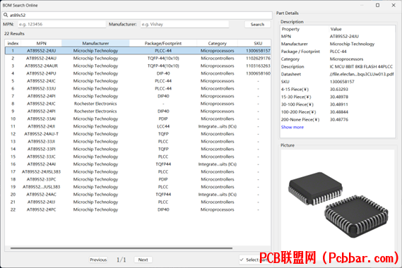

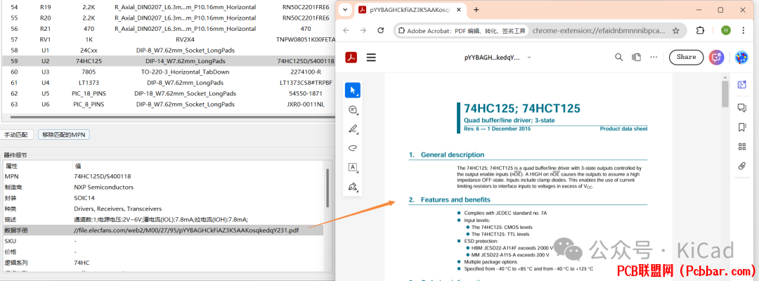

    KiCad 中的元器件搜索引擎在 HQPCB 插件中,点击“BOM匹配”,就可以跳转到 BOM 匹配界面,并根据 PCB 中提取出的关键信息,自动匹配到实际可以购买的器件:
    并查询器件的详细信息及数据手册:
    也可以采用手动搜索的方式,在插件中搜索感兴趣的器件,非常方便。

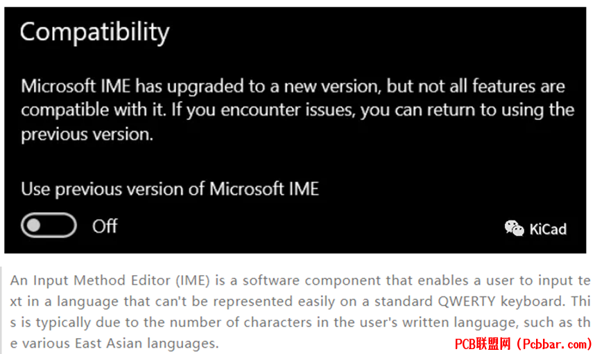

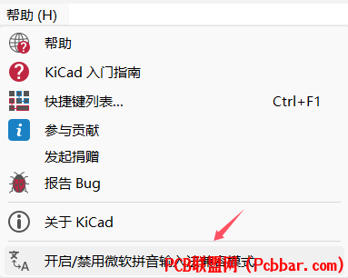

    微软拼音输入法导致 KiCad 卡死
    这个问题仅出现在 Win 10 中,Linux, MacOS, Win11 不受影响。KiCad 中文社群中大量用户汇报了此问题。由于和 wxWidget 相关,暂时没有办法修复。但禁用微软拼音输入法可以作为一个妥协的方案:
    在发行版中,增加了一个开关。首次运行 KiCad 时,会自动检测操作系统类型,如果是 Win 10,会提示用户是否禁用微软拼音输入法;其他 OS 则不受影响。当然,可以在菜单中随时开启或禁用:

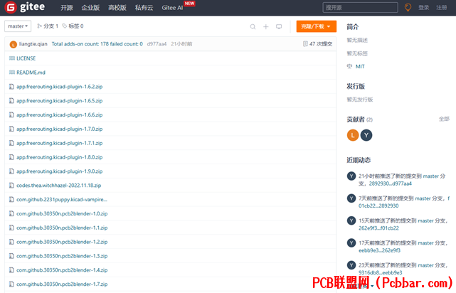

    KiCad 插件镜像
    KiCad 的官方插件库并没有存储所有的插件安装包,而只是提供了各个插件安装包的链接。但由于大部分的安装包都发布在 Github 上,导致国内的用户在插件管理器中安装插件非常不稳定,有时可以装有时又装不了; Gitlab 上的包可以装,Github 上的包经常失败。而 KiCad 的插件生态又比较繁荣,有不少非常好用的插件,这对中国用户来说就非常不友好了。Ethan 是 KiCad 的 Lead Developer,为了解决这个问题,做了一个 KiCad 插件的镜像。思路是是先获取 KiCad 官方库中所有插件的链接,然后通过类似爬虫的方式,将这些安装包到同步到 Gitee 中。目前是每两天和官方库同步一次。
    https://gitee.com/kicad-mirror/kicad-addons用户只需要在插件管理其中添加以下的仓库URL,就可以快速地下载插件,不再受网络的影响:
    https://gitee.com/kicad-mirror/kicad-addons/raw/master/repository.json
    在华秋发行版中,已经预置了 这个 URL,用户可以直接进行插件下载。结束语
