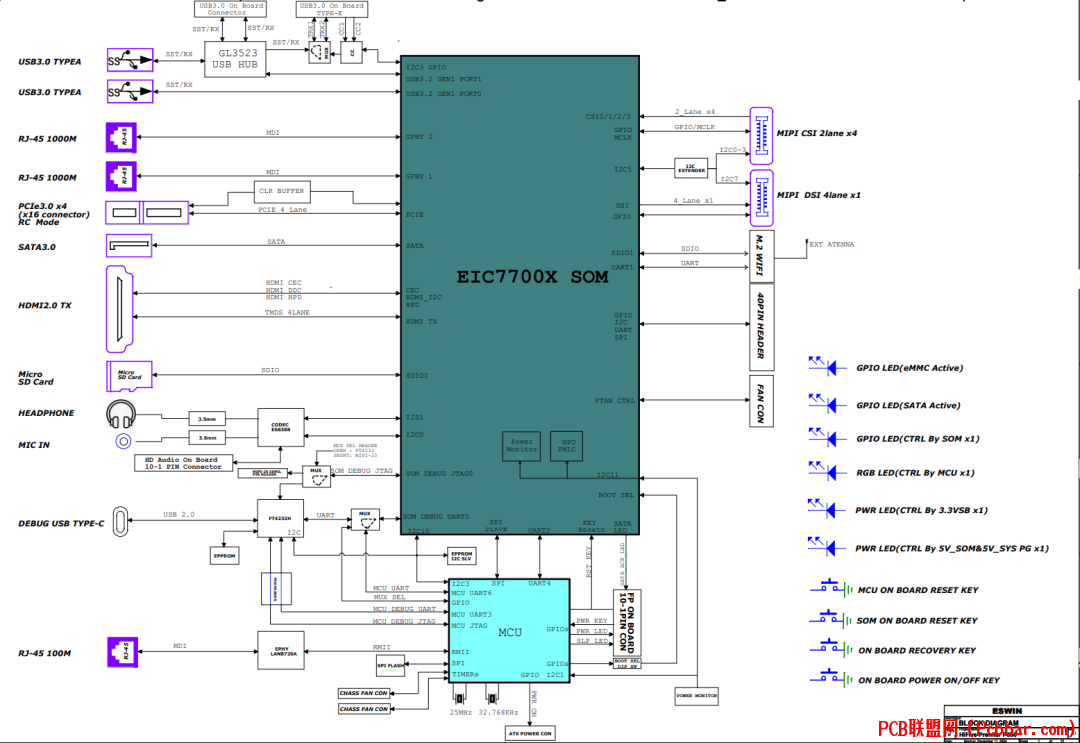

HiFive Premier P550:世界上性能最高的 RISC-V CPU 开发板,以 Mini-DTX 外形提供高性能 Linux 开发平台,支持下一波 RISC-V 开发浪潮。
HiFive Premier P550HiFive Premier P550:全球最高性能的 RISC-V CPU 开发板,以 Mini-DTX 外形提供高性能 Linux 开发平台,支持下一波 RISC-V 开发浪潮。P550 Premier 采用 ESWIN EIC7700X SoC,配备四核 SiFive P550 64 位 OOO CPU 集群,为开发人员提供了创建高性能 RISC-V 应用程序和实现项目所需的性能和灵活性。该板卡专为各种应用而设计,包括开发和优化 RISC-V 操作系统以及各种细分市场的广泛应用。该平台具有 16 或 32 GB 64 位 LPDDR5-6400、128 GB eMMC 存储、HDMI 2.0 显示支持以及大量 I/O 和外设兼容支持。SiFive P550 Premier 现已预装 Ubuntu Linux 24.04。现在,开发人员可以在性能最高的 RISC-V 开发平台上运行的头号开源操作系统上使用熟悉的开发工具,加快产品上市速度。
ESWIN EIC7700X SoC 特性
P550 Premier 开发板采用 ESWIN EIC7700X,其核心是四核 SiFive Performance? P550 Core Complex,具有 64 位 RISC-V 性能和 4MB 三级缓存。ESWIN SoC 的其他功能包括:2D/3D GPU、高达 8K@25fps 或 13 通道 1080p@30fps 的视频编码、高达 8K@50fps 或 32 通道 1080p@30fps 的视频解码*、可提供高达 19.95 TOPS INT8 人工智能计算能力的 NPU*、DSP*、安全子系统*、集成式高速 LPDDR5 内存控制器、根复杂 PCI Express Gen3 x4 和标准外设。(* 表示目前尚未在软件中启用)
HiFive Premier 550 特性
SOC
ESWIN EIC7700X SoC 具有以下特点:
  • SiFive 四核 P550 CPU 内核
  • Imagination AXM-8-256 板载图形处理器
  • 硬件加速视频编码:高达 8K@25fps(目前软件不支持)
  • 硬件加速视频解码:高达 8K@50fps(目前软件不支持)
  • 硬件加速 AI NPU,约 20 TOPS(目前软件不支持)
    网络
  • 2 个 10/100/1000 以太网 RJ45 连接器
  • 1 个以太网 RJ45 连接器,用于使用专用 MCU 对电路板进行远程管理
  • 1 个 M.2 Key E 连接器,用于 Wi-Fi / 蓝牙模块(通过 SDIO / UART 接口)
    扩展能力
  • 1 个通过 PCIe x16 插槽的 PCI Express Gen 3 x4
  • 2 个堆叠式 USB 3.2 Gen 1 Type-A 连接器
  • 1 个 USB 19 针公连接器,支持前面板上的 2 个 USB 3.2 Gen 1 连接器
  • 1 个 USB Type-E 连接器,支持前面板上的 1 个 USB 3.2 Gen Type-C 连接器
  • 1 个 JTAG 接头
  • 1 个 SATA 3 连接器(6Gb/s)
  • 1 个 microSD 卡连接器
  • 1 个 USB Type-C(仅 USB2)连接器,用于通过 FT4232H 支持调试 UART/JTAG
  • 1 个 HDMI 2.0 接口
  • 兼容 Mini-ITX 机箱的前面板连接器
  • 1 个用于实时时钟的 CR1220 电池座
  • 3 个风扇接头
  • 1 个音频接口接头(前面板立体声线路输出和线路输入/麦克风信号)
  • 1 个带麦克风输入的后面板立体声插孔
  • 1 个 40 针外设 I/O 接头(1 个 I2C、1 个 QSPI、1 个 UART、16 个 GPIO)
    尺寸
    原理图SOM 原理图:
    https://www.sifive.com/document-file/premier-p550-som-schematic
    P550 载板原理图:
    https://www.sifive.com/document-file/premier-p550-carrier-board-schematic
    结束语如果您是软件开发人员、内核开发人员、正在开发注重性能的 RISC-V 产品原型,或者只是想获得当今最高性能的 RISC-V 体验,那么这块电路板就是您的最佳选择。
