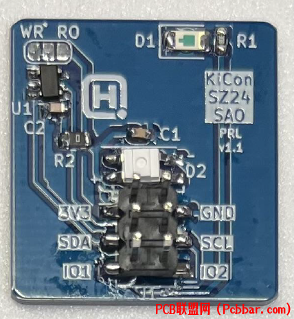

加入Paul Hamilton在 KiCon Asia 2024 工作坊,一起探索Simple-Add-On (SAO)板的奥秘!
完整的演讲视频在这里:?? 什么是SAO板?SAO板遵循SAO标准,最大电流130mA。

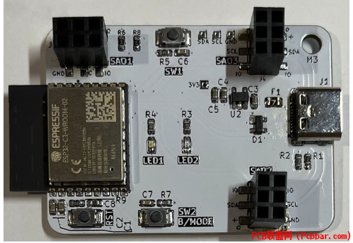

使用ESP32-C3-WROOM MCU,可通过USB编程。支持Arduino或ESP-IDF,多个SAO端口,用户可操作的触觉开关和LED。项目链接:SAO徽章PCB(https://gitlab.com/parkview/Simple-Add-On_Badge-PCBs)
??? 实用软件开源软件:KiCad、Inkscape(矢量绘图/处理)、GIMP(光栅图像编辑器)、Visual Source Code + PlatformIO。Inkscape插件:svg2shenzhen。?? 实用元件AW9523BTQR – I2C PWM LED GPIO 扩展器。类似 WS2812 的反向照明RGB LED:SK6812MINI-EA、SK6812MINI-E、WS2812B-2020。2x3 接插件(母头),带键槽。

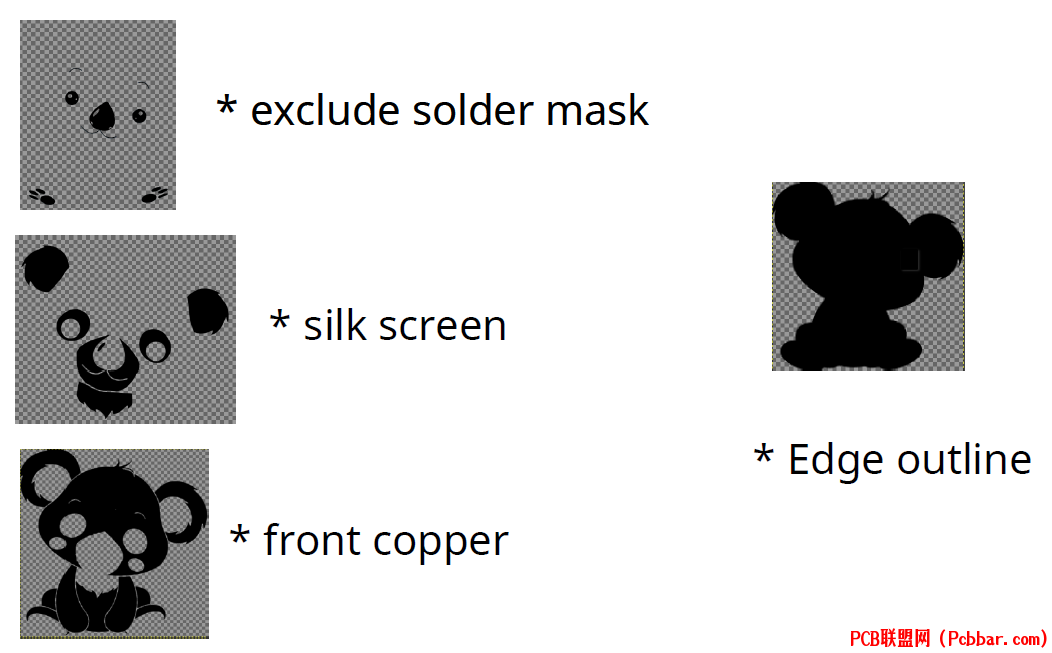

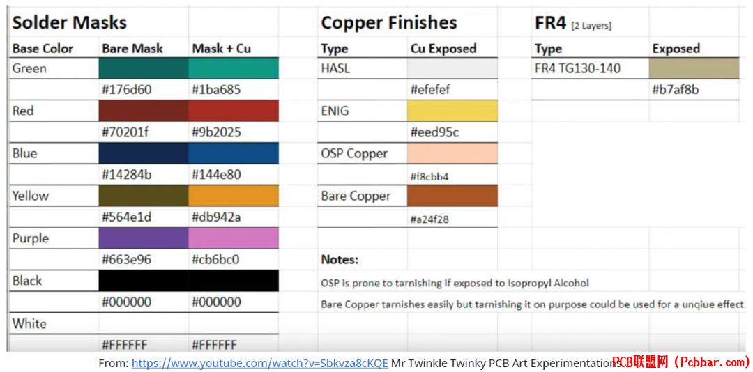

?? 图层的艺术学习如何使用图层为PCB上色:铜层、无铜层、焊膏层、丝印层。

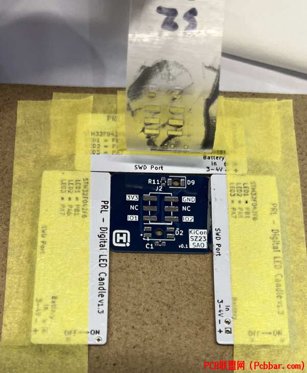

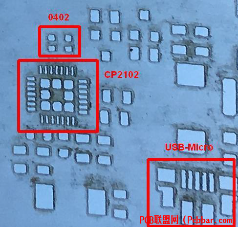

了解如何通过图层排除焊膏区域。?? 自制激光切割钢网

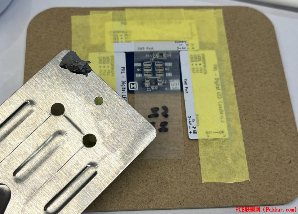

使用0.1mm醋酸透明塑料片,60W CO2激光器,低速高功率。适用于0201尺寸的焊盘,非常便宜,A1尺寸仅需A$9。
?? 如何识别你的SAO HAT?使用廉价低功耗 MCU 作为I2C从设备。ADC+电阻分压器、256B I2C EEPROM、I2C总线复用器/隔离器。识别EEPROM并运行相应代码的软件即将上线:SAO测试器PCB。
?? SAO Test 软件https://gitlab.com/parkview/Simple-Add-On_Tester_PCBs/

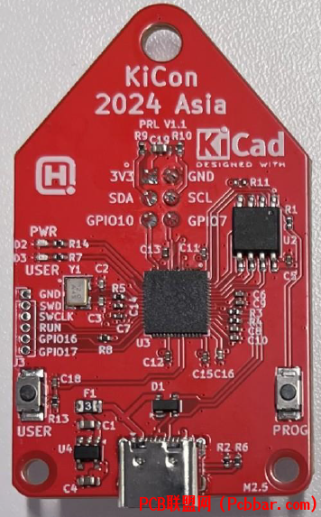

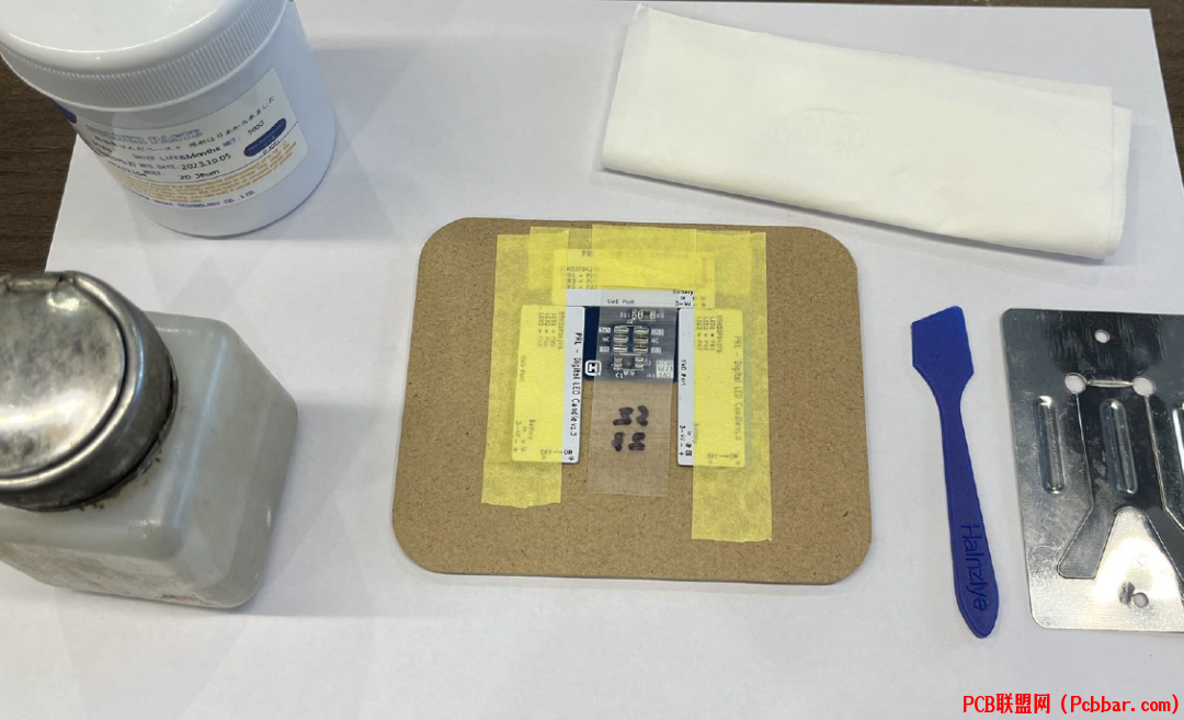

??? KiCon Asia 2024 徽章组装
少量焊膏、不同的刮刀、8个元件(顶部红色LED安装较紧)。清洁、模板、热板处理、清理工作站,为下一个人准备。将SAO帽小心地放在热板上,然后在你的红色徽章上测试。注意SAO和徽章的方向,两个连接器上都有标签。
恭喜你完成了KiCon Asia 2024的SAO板组装!??
