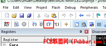

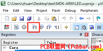

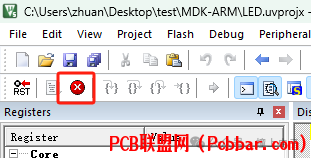

   1,基本调试操作:首先点击"Debug->Start/Stop Debug Session"或下图2位置,进入调试:
0 E8 w6 J2 ?9 g, `' Z0 H
1 K. f# `* M, r: b2 c
如果前面工程配置里选择了复位调试,则进入调试后,会停在main函数头部:   ( r, M. g# W1 z. d# a  K7 F! v

4,停止运行:当程序全速运行时,点击此按键可停止程序运行,停的是当前点击时的程序运行位置。

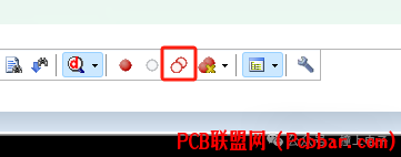

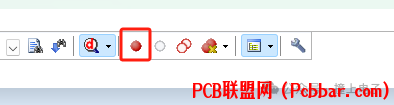

8,插入/移除断点:如果当前光标所在行未有断点,则插入断点(前提是当前行可以插入,如果无法插入会显示一个感叹号),在有断点的情况下则是移除断点。插入断点后,当前行前面会有个红圆表示断点位置。也可以通过直接点击红圆位置进行插入/移除断点的操作。另一种断点方式,是通过指令来控制,当然也可以使用Keil提供的界面化操作,设置某个变量读或写时触发断点。不过目前貌似有部分芯片不支持这种操作。注:断点最多只能打7个。    : l8 w. _1 ?4 T/ w0 X6 D# R
# S/ ^0 h7 O" K- W
9,使能/禁止断点:开启或禁止当前光标所在行的断点。禁止后红圆变成白圆。' n3 `  ^) ^5 I& g6 Y( H+ ~

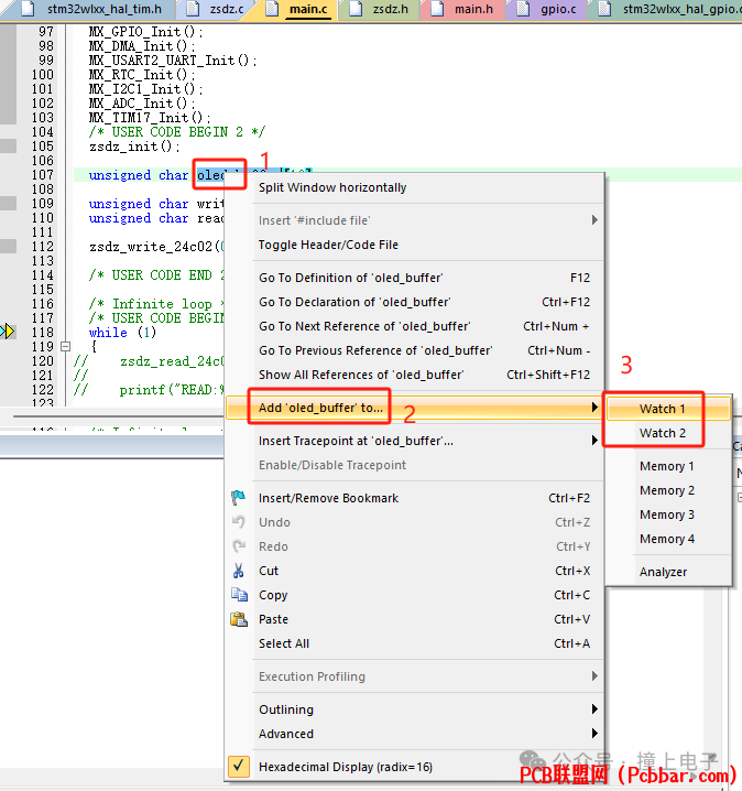

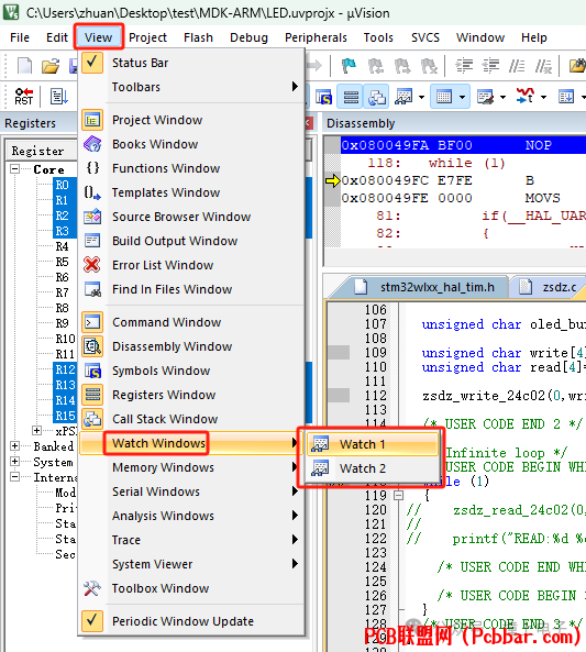

   通过"View->Watch Windows->Watch1、Watch2"可以选择打开Watch窗口:
( a3 E* Q; ?9 D1 I" Y3 R- r
% e- S0 V) i( F

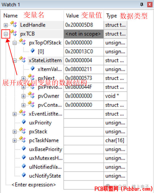

通过选中一个变量,右键添加入对应的Watch窗口,可以追踪查看当前变量的变化状态。注意,只有全局变量可以全程监视,临时变量只有在进入当前函数中才可监视到其数据,用static关键词修饰的变量无法监视。    : Y: D1 f% q: t1 j! S
! {" m0 G" d" k0 H9 i' \% j. K3 w% J如果当前变量没有实时更新,则需要点击"View->Periodic Window Update"将其勾选上。
; w, L! s  h. h
. m) t# B9 m, _8 j
在"Watch"窗口中,可以查看当前变量名称、值、数据类型,如果当前变量类型为结构体,则可以以对应的结构形式进行展开查看。    7 `/ h8 H+ {& G5 W' p$ T

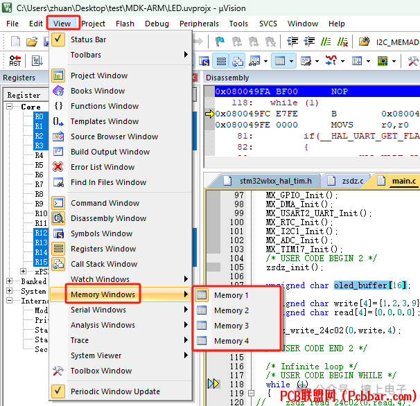

5 c- r) E. V* [" a+ V1 V$ K第四节 内存调试方法: ]7 |, T9 I0 \- ]# E) J3 I
   通过"View->Memory Windows->Memory1/2/3/4"打开Memory窗口:
0 B" n, v$ l' B8 c1 g6 U
- ~2 C. p# b/ C
这个图标打开的状态下,再次选中则可关闭:

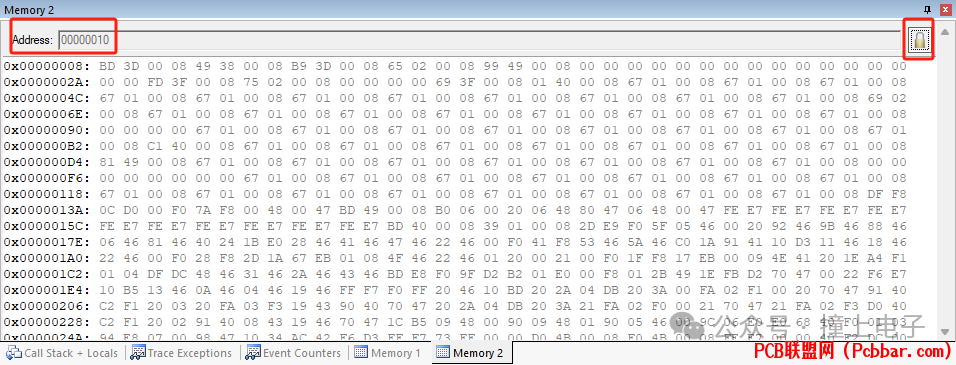

% M2 o& `  F3 h  B/ t2 x在Memory窗口中输入想要查看内存的起始地址,另外右上角的锁可以把当前界面锁定下来。
+ h, e5 r2 @/ b7 m
