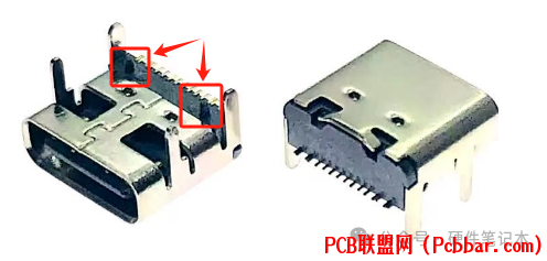

大家好,我是王工。
) Q& G6 q9 u0 W: d最近一个兄弟打了样板回来,板子不复杂,但是发现有个元件安不上,不是封装大小画错了,而是需要开孔的地方板子没开孔,如下图,Type-C引脚旁边有两个塑料的插针。
* @6 z+ @- I" d/ |8 u0 r$ A
) s* R+ |0 \1 Z( f" r看了PCB图,封装本身也是画了这个孔的,没有问题,但是板厂没有做出来。因为是样品,可以临时处理把这两个塑料的插针直接用刀片削平,但是原因需要找到,不然下次也有可能发生这样的情况。
, L, h* ]6 q4 A; V1 ^/ G# K" Q0 h然后就开始怀疑板厂是不是忘了开孔,得到回复如下:
+ u8 V" p# `0 G6 l' C1 _
9 n2 R( s4 B+ d4 P0 }- }简单说就是1、有机械层时候只能机械1层,不管你用了几个机械层还keepout层;2、没有机械层只有keepout层,就只认keepout层;3、同一层只认小圈不认大圈。
1 |2 t7 _5 ^+ ^1 K! }然后再去仔细看了图,才发现板子外框用的keepout层,USB这两个孔用的机械1层,所以这两个孔没有开出来,是因为层放错了。4 j+ b6 ]5 U: L, e7 [0 d; ~' U% ?, n
再来看看机械层和keepout层:6 ]: M: Y5 w! V, P* J1 T4 ?; B
机械层:Mechanical Layer,它不带有电气属性,一般用于画外形和画机械尺寸,不必担心对板子的电气特性造成任何改变。它一共有16个机械层,其它层常用作辅助,比如爬电距离标注,一些备注等。& \. N  d! k5 E" N
Keep层:禁止布线层是keep,也可以作为板子的外框使用。但用keepout层作为外形层有风险,好像某些版本之间存在严重的不兼容的情况,会有导致转不出keepout层被禁掉及锁定的情况存在。所以建议用机械1层作为板框层。: b# q  }, M1 w8 \1 _" H
