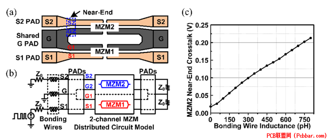

6 K' |& I. _) h# x& a$ P图2显示了(a)MZM之间的共享接地电极结构,(b)评估近端串扰的仿真设置,以及(c)不同键合线电感下的近端串扰结果。

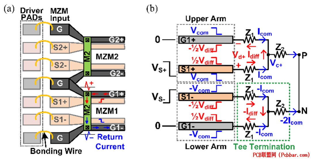

图3展示了(a)差分双驱动电极方案和(b)MZM2上臂的串扰抑制机制。

2. 虚拟接地结构
1 c& i5 X/ l6 s1 v, D) B* U  s# j- C( M. {4 s该技术通过在输入PAD附近的上下臂接地电极之间实现低电阻路径来解决传导耦合问题。1 I, j4 _4 E: Q- W  c# i0 z
* o8 V' v8 p* `: q6 l& M, N" R
图4展示了(a)通过金属M2桥接的接地电极用于噪声消除和(b)全匹配终端拓扑。

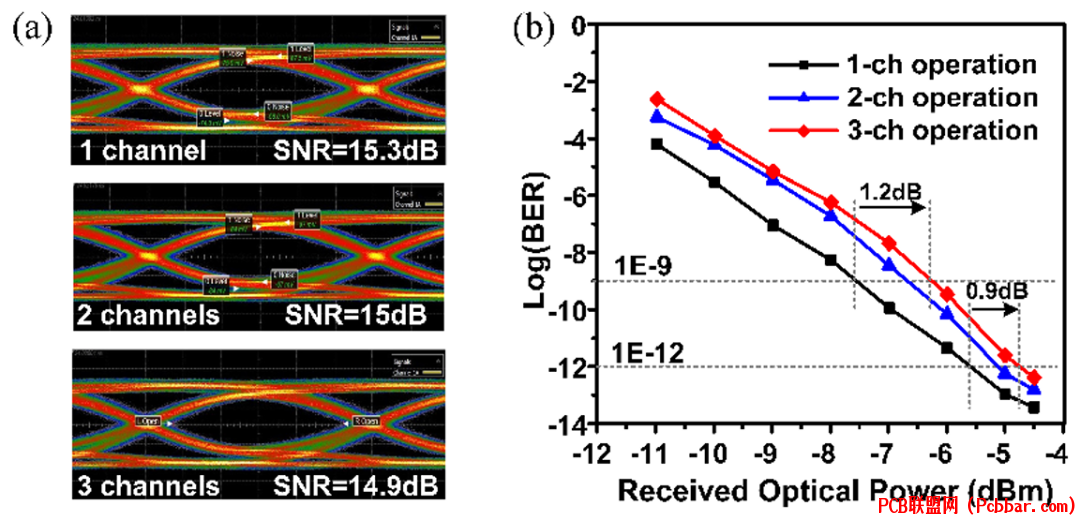

图5展示了25 Gbps下不同操作通道的(a)眼图和(b)误码率曲线。" z9 d! J5 v. D

动态电学串扰系数降低到1.5%以下
( P5 _: ]& \8 F' I! w多通道运行的误码率从1E-3提升到1E-12
& z, p4 d9 Y* r, Z% d) M  w高速应用中信噪比显著提升, d1 y; ]2 `- l* w& Z5 g! Q- m

# v2 ~. m9 u3 `; ~. s; M图7显示了(a)不同通道运行时的接收端眼图和(b)证明性能提升的误码率曲线。
