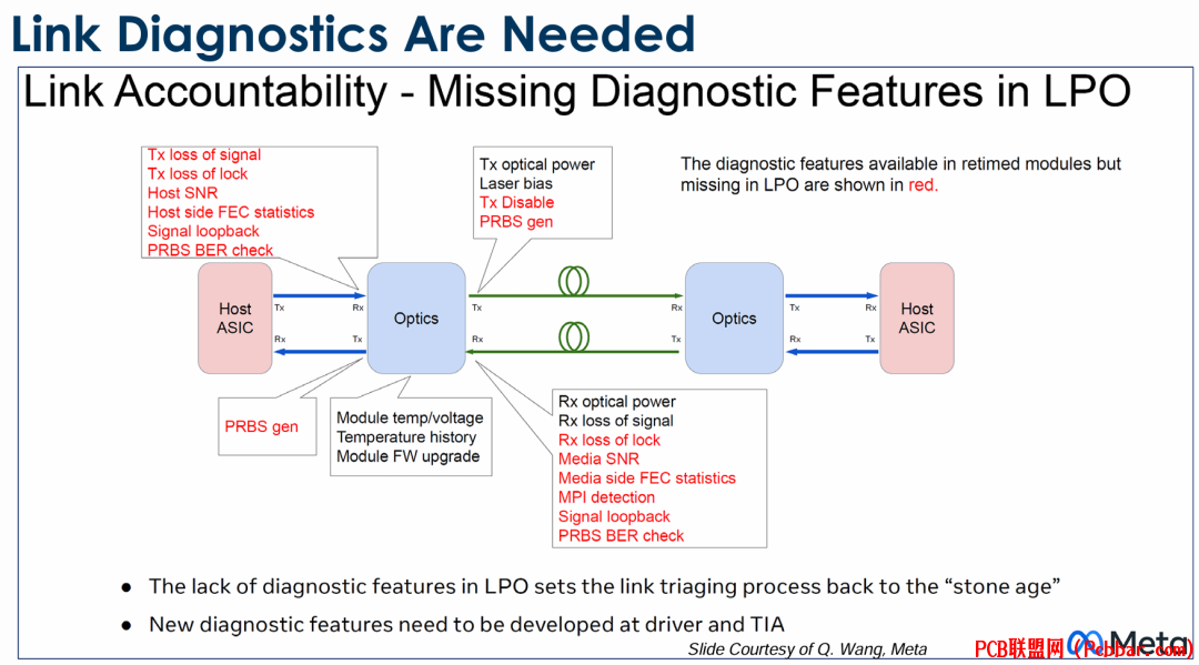

竞争性技术分析
! ?7 L' R; h+ X& ^0 Y5 D) x线性可插拔光学(LPO)的出现对CPO的快速采用带来了显著挑战。9 k5 Z. N6 m3 o- M/ r6 [$ k: d2 ~
; j8 q7 b5 a( b* ^图1展示了传统可插拔光学与LPO架构的对比,显示了光学模块中DSP的消除。' ]& W* e9 d* h0 S' B
, U1 f& \% Z( F3 Y4 ~) RLPO采用简单架构降低功耗,实施复杂度更低。与现有基础设施的兼容性和较低的初始投资需求,使LPO成为近期内具有吸引力的替代方案。这些优势导致一些组织重新考虑其即时CPO部署计划。2 J, y; Q$ t4 O" y- k; s1 [

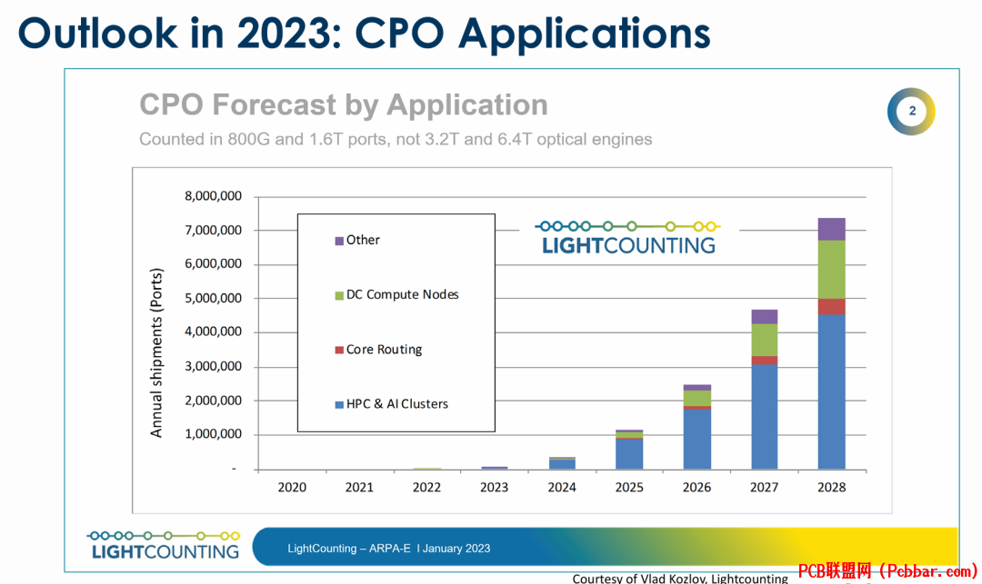

图2展示了Lightcounting对CPO采用率到2028年的预测,显示了市场预期的演变。
! ]' ?1 Z0 x1 V# v
2 |4 z. \9 }' r8 M: M9 j- ~+ fCPO的市场采用面临多个重要障碍。初始部署预测已经下调,反映了向这项新技术转型的复杂性。Meta决定跳过400G的大规模部署,直接从200G转向800G,说明了市场谨慎的采用态度。: d+ s) q: R1 ^

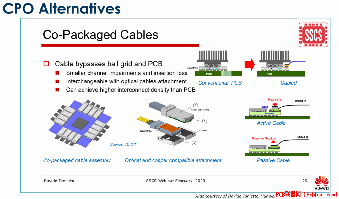

图7显示了光互连实施的各种替代方法。9 O1 [; _1 J* P. U
  O0 W# l" R" o- s! U市场继续在CPO发展的同时探索多种解决方案。先进的可插拔光学为现有架构提供了渐进改进,而混合集成方法试图结合不同技术的优势。新型封装技术解决了特定实施挑战,增强型电气解决方案在短距离应用中保持竞争力。4 `, r, p! Q. ?6 v  E2 C( Q) w
