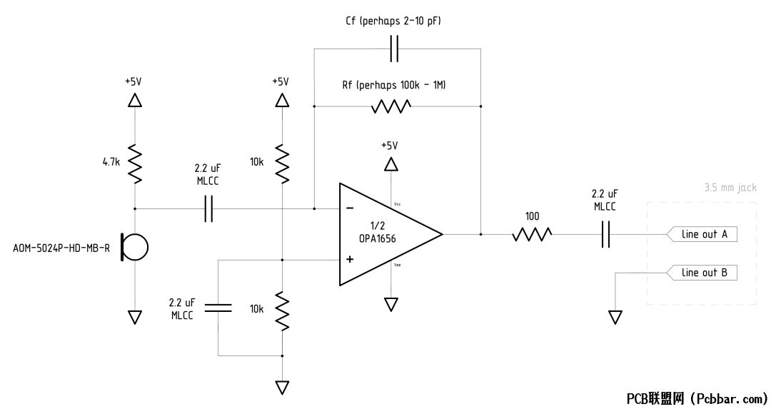

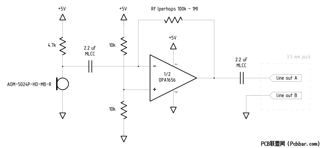

电路结构初稿互联网上发布的许多业余麦克风放大器电路都过于复杂,这通常是因为它们依赖于过时的器件和陈旧的设计范式。如果麦克风可以靠近放大器,最简单的设计就是单电源、单端跨阻抗放大器(TIA)--这种电路基本上是将流经麦克风的电流直接转换为输出电压:
驻极体麦克风可以被视为一个由声音控制的电流调制设备。它由一个带电的振膜和一个场效应晶体管(FET)的栅极相连组成,因此其阻抗会随着声波的变化而变化。在这个电路中,流过麦克风的电流可以通过 4.7 kΩ 电阻器产生;同时交流电流也可以很容易地流过 2.2 μF 电容。该电容可阻挡直流电,但对交流电的阻抗较低。
在稳态下,运算放大器会达到 Vout = Vin- = Vin+ = Vdd / 2 附近的平衡。场效应晶体管电导率的瞬态变化会打破这种平衡,导致瞬间电流通过 2.2 μF 电容,并使运算放大器反相脚的电压失调。当这种情况发生时,运算放大器的输出就会向相反的方向摆动--为了恢复平衡,它需要摆动得足够大,使通过反馈电阻器 (Rf) 的电流与流过输入电容器的电流相匹配。实际上,电路就像一个电流-电压放大器,其增益等于 Rf 的值(欧姆)。

这种基本电路可以工作,但有一些局限性。最主要的问题是它倾向于放大电源纹波和存在于高阻抗Vin+腿上的射频干扰(RFI)。在电池应用中,为了节省电能,分压器的电阻值越高,干扰就越明显;100 kΩ 比 10 kΩ 的干扰要严重得多。这些问题可以通过在非反相脚上添加一个去耦电容器来缓解,以 “缓冲” 电压,减少抖动。
麦克风引线和 PCB 线路也会产生无线电干扰,反馈电阻 (Rf) 也会产生一些宽带热噪声。这些信号的大部分能量都在人耳可听频率之外,但由于电路中的各种特殊情况非线性,它们可能表现为嘶嘶声或尖叫声。最简单的解决方案是在反馈电阻器上并联一个低通电容,选择性地降低高频增益。电容的阻尼作用还能降低因 Cin 而产生振铃的可能性,尽管在这种特殊电路中,输入电容的阻尼很小。
允许给定fpass频率在没有显著衰减的情况下被放大的最大反馈电容值由以下公式给出:
在我们的电路中,2 至 20 pF 左右通常是一个很好的起点,具体取决于 Rf 的值。接近 100-300 pF 的电容会产生相当明显的低通效应,使音频变闷。这就好比将音频设备上的 “高音” 设置到尽可能低的值,或者用纸箱蒙住头来听。这对语音来说是个明智的选择,因为语音的频率不会超过 4 kHz,但对莫扎特或巴赫来说就不一定了。
最后一项调整是在输出脚上加入一个相对较小的电阻器;在大多数情况下,大约 47-100 Ω 的电阻就足够了。电阻限制了运算放大器的峰值电流,从而减少了电路连接电容或电感负载时反馈信号的失真:

哎哟!我的耳朵上图中的电路 R1 约为 470 kΩ,并配有高 SNR 麦克风,可为佩戴者提供超人的听力:该设备可接收其他房间的谈话声和脚步声,并能极大地放大自己的呼吸声或肢体动作声;如果加上抛物面反射器,效果会更加显著。反过来说,这种装置太容易被正常声音过度驱动;仅仅敲击工作台就会发出震耳欲聋的噪声。
解决这一问题的最简单方法是用电位器取代反馈电阻器;调节范围约为 10 kΩ 至 500 kΩ,足以满足大多数需求。这种手动增益控制方法效果很好,是专业音响的首选,但如果音量随时间不断波动,这种方法可能会很麻烦。同样重要的是,如果用耳机监听现场音频,这种方法无法防止意外的巨响。我不建议这样做,但如果你想试试耳机,一定要非常小心,或者做好承受痛苦的准备。

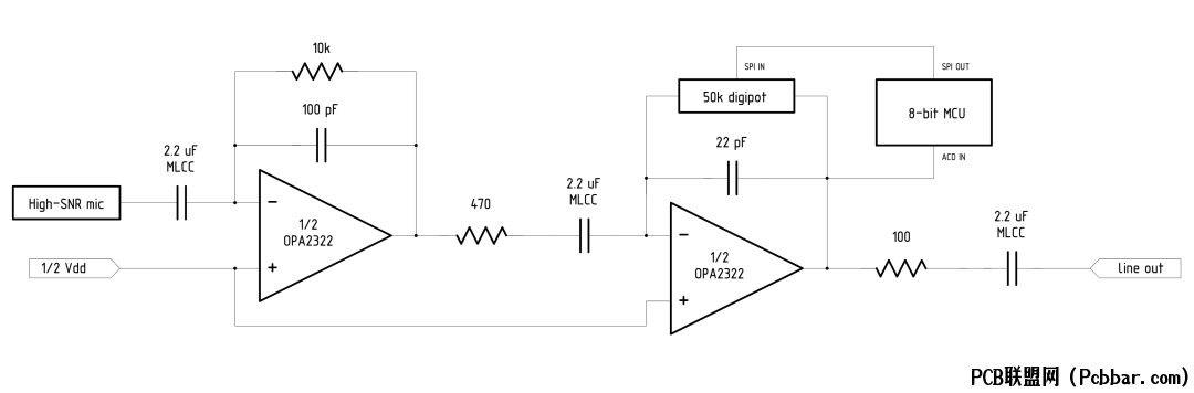

如今,模拟技术在很大程度上已不再受青睐:更常见的做法是采用配备 ADC 的微控制器对输出信号进行持续采样,根据软件定义的标准检测过载情况,然后与 MCP4131 等器件进行通信。MCP4131 是一款价值 0.90 美元的 SPI 控制数字电位器,可提供 128 种电阻设置。这种设计还允许在自动和手动增益之间无缝切换,或定制对不同类型噪声的响应。
基于数字电位器的 AGC 结构略微简化如下:
为了便于阅读,我省略了三个芯片的电源电压和去耦电容,以及 OPA2322 的“+”引脚的分压器。
在新设计中,运算放大器集成电路的前半部分为驻极体麦克风提供固定的(相对适中的)电流电压放大比,而后半部分则实现了由 MCU 控制的可变增益电压放大器。由于每级涉及的反馈电阻较小,因此低通电容器按比例增大。

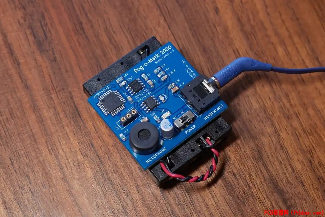

下图所示为该电路的组装版,采用了经济实惠的 AVR64DD32 微控制器:
该项目的源代码和用于制造的 PCB 文件可在此处找到:
https://lcamtuf.coredump.cx/soft/embedded/dogomatic.tgz
元件数量还可以进一步减少。例如,有一种可编程增益运算放大器(PGA),可在单个封装中集成数字转换器和放大器。最新的 AVR DB 系列微控制器就直接在微控制器芯片上封装了一对 PGA,不过它们的规格似乎还不足以满足高保真要求。
等等......你为什么要改用 OPA2322?
说得好!在本文的前几个原理图中,我使用的是 OPA1656 - 一种专为高保真音频设计的出色、低成本放大器。在最后的 AGC 电路中,我用它的近亲(引脚兼容)OPA2322(现已被 OPA2323 取代)取而代之。原因何在?

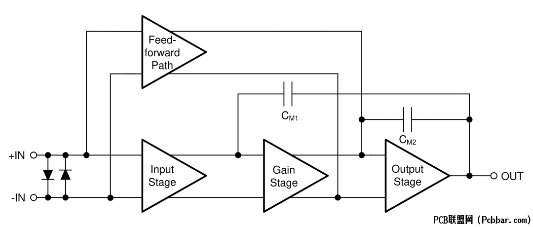

这要归结于 OPA1656 的一个不起眼的设计特性。与其他一些低噪声运算放大器类似,该集成电路的输入引脚上也有一对保护二极管,如德州仪器公司提供的图纸所示:
在正常情况下,运算放大器电路中负反馈回路的使用可确保两个输入电压紧密跟踪。但在某些情况下,比如启动时或者猛烈撞击麦克风时,两个输入电压的差值可能会短暂地跳升到大约600毫伏以上,这足以使保护二极管导通。
在文章前面介绍的单放大器设计中,这种瞬时低电流短路不会造成任何问题。但在建议的两级 AGC 电路中,可能会出现更严重的问题。在第 2 级放大器输入端之间流过的短暂电流会将共享的相对高阻抗 Vdd / 2 线路拉高或拉低,从而反向反馈到第 1 级。出现这种情况时,第 1 级的输出会突然向同一方向偏移,从而扩大第 2 级输入端的电压差,形成正反馈回路。
解决这个问题的方法有很多,不一定需要放弃使用OPA1656。最简单的解决方案是为每个放大器设置独立的Vdd / 2电压分压器。但作者在设计PCB之后才发现这个问题,因此选择一个现成的、没有这个问题的集成电路也是一个合理的选择。
