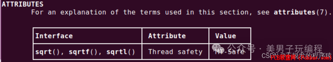

    有些函数是绝对线程安全的,意味着它们不依赖于任何共享资源,或者完全不会受到环境变量和区域设置的影响。
    例如数学库中的 sqrt() 函数。我们可以通过 man 手册查询到:
    这里没有任何附加标签,比如 env 或 locale,表示该函数在任何情况下都是线程安全的。
