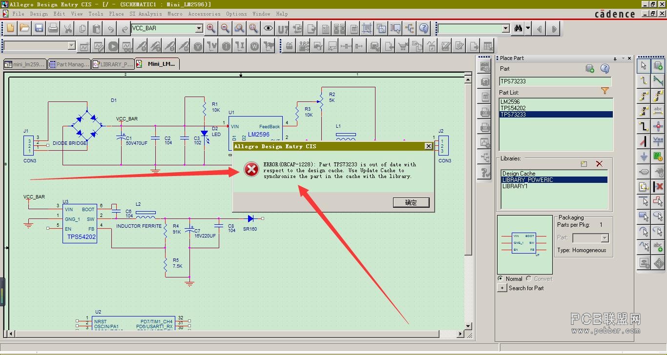

[已解答问题] 在原理图中放置器件出现 ERROR (ORCAP - 1228) 警告,器件无法放置

发表于 2017-12-6 10:10:10 | 显示全部楼层
你的库里面跟你的原理图的这个封装不一致,导致的

发表于 2017-12-6 10:10:27 | 显示全部楼层
更新一下cathe即可,

发表于 2017-12-6 14:01:42 | 显示全部楼层
cesc 发表于 2017-12-6 10:10
更新一下cathe即可,
我百度了,说要到  project manager窗口中的design cache中找到这个part  才能更新,但是project manager窗口在哪里呢?我找不到

发表于 2017-12-6 14:27:07 | 显示全部楼层
在设计的根目录下面,如下图所示: 11.png
