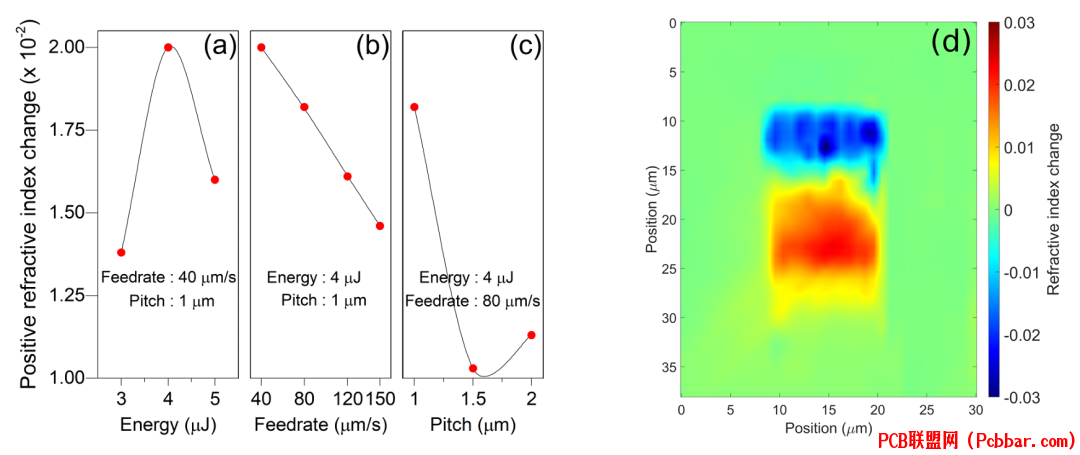

    , Z" q& ]0 ]/ D! Q; |. B制备过程的关键参数范围:
    0 G3 s% D9 ]1 \) A  O
  • 脉冲能量:2-6微焦耳
  • 扫描速度:40-150微米/秒
  • 多道扫描间距:1微米
    / q3 {. W5 ?" o; s9 m# a
    6 w$ S' M1 N$ ?- }  O7 K9 v
    表征与性能分析, u4 {, U% v$ {8 ^. v
    波导性能表征结果:
    ; F7 E1 Q! R( v5 m! m
    * U4 j$ e/ V2 C1 O3 j& G图3:测量的峰值正折射率变化曲线和折射率分布图
    ' Z/ V! D8 I5 [2 @: v' c* A# m+ {, t
    主要性能指标:
    7 h8 y5 U% ^3 P+ R) f1. 折射率变化:
    - G( e; Y0 m$ F+ |) q
  • 最大正折射率变化:>2×10^-2
  • 负折射率变化区域:-2.92×10^-20 u! V$ E( x" L$ @5 j! l
    $ r9 i. J- g2 y) k+ Z; T  ?
    2. 传输特性:
    ; ?# D! h7 h" T! d1 \* _2 Q# B- e
  • 1620纳米波长处传输损耗:0.21分贝/厘米
  • 3.5微米波长处支持多模传输
  • 可在宽波长范围内调节V参数5 i- G, Y' `2 x/ \& B

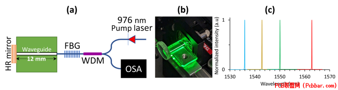

    & b: ^4 y8 Z3 d激光器应用实现% e+ i/ K% T. y/ ?" v2 r
    $ Y2 v! T$ r; r6 W! G/ O! h图5:混合光纤/波导激光腔的示意图和实物图,以及输出光谱。9 P0 ~9 l& B* N5 u2 ^
    / \/ z5 I6 L5 ~. {: R! I, O

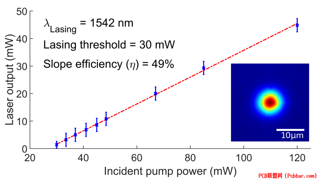

    激光器性能:4 [7 c! d; z$ K' m* `3 y: J
    1. 基本参数:' Z" Q( _1 O, _
  • 阈值泵浦功率:30毫瓦
  • 斜率效率:49%
  • 最大输出功率:45毫瓦(120毫瓦泵浦功率下)" x' O/ Q" T# L( X3 s, i1 j7 m/ q
    $ t  n' V7 O. @* @# F2. 波长特性:
    ( k8 F8 k+ ~1 O5 G# |9 a. a  u. B/ b# ]
  • 工作波长:1542.85纳米
  • 输出耦合率:10%
    % d6 s) r4 u4 `+ u
      k; Z9 T6 ?+ D9 c- ?3 N
    . D( Q6 n' _# s8 U2 [6 e
    图6:显示1542.85纳米波长、10%输出耦合下的激光斜率效率。
