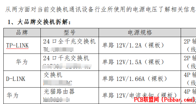

目前为止,我拆过的各种交换机、路由器至少是有15台以上了,普通的,POE的都有" v. g; ~9 S) \+ p- @- d7 X
3 P. t4 x8 R+ p7 [* L. D( x+ R! @+ H1 R
7 r8 |+ z0 }+ N5 u! ^" R" e; w% Q
, n; e' Q. i6 E5 L* K" ~5 {! o5 G7 Z3 U3 p6 {. y  k/ _  w* ?

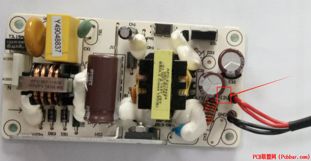

我发现了一个现象,就是几乎所有的交换机用的电源板全是12V输出的(有的POE交换机是54V,或者54V+12V2路)。$ y6 v3 d. I& `' K& w5 Y

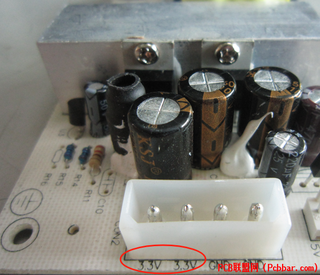

对的,12V本身是没有什么问题,但是我想的问题是,为什么不用5V,甚至3.3V呢?
7 X3 b0 Q3 Y1 z0 H5 V; Q8 y我们都知道交换机的主板上的芯片最大电压基本上就是5V,3.3V、2.5、1.8V、1.2V等
  y  Q5 r; e7 D# H3 Z! s. T随着芯片工艺进步低功耗,5V工作电压芯片非常少了,像PHY芯片或控制器他们的工作电压或IO电压3.3V是占了很大比例,余下来的就是1.8V、2.5V、1.2V等,一般是MAC控制器的一些内核电压用了。
" V# l1 J& S5 g; V/ }" e  i
! I, Z" r+ {1 V" ^- M% K9 d1 p6 y

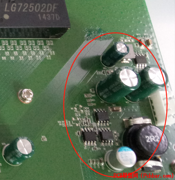

电源板的12V到了主板上,还要再转一级5V或3.3V,再继续转1.8V、2.5V,这样会导致在主板上的DCDC电路显得较庞大,占用pcb面积  n& |  _7 J0 J; W/ K6 x3 s

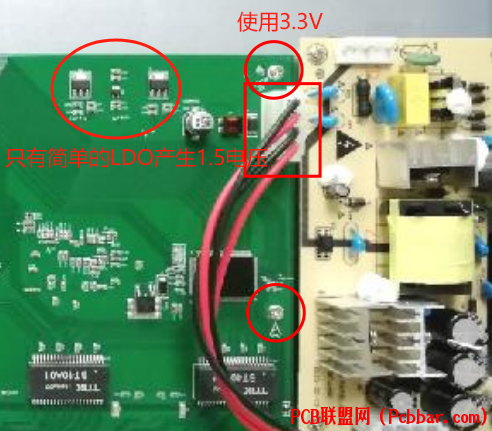

* S8 K: t! b& ~  m" w- X5 A7 n1 R为什么不能直接就把电源板改成3.3V呢,到主板上3.3V再转1.8、2.5就相对更简单点了,占用pcb的面积也不会这么大了。6 _8 [8 H* ?6 Q% _0 k1 `) Z; h
  g4 t( {2 @) m3 F9 `# A

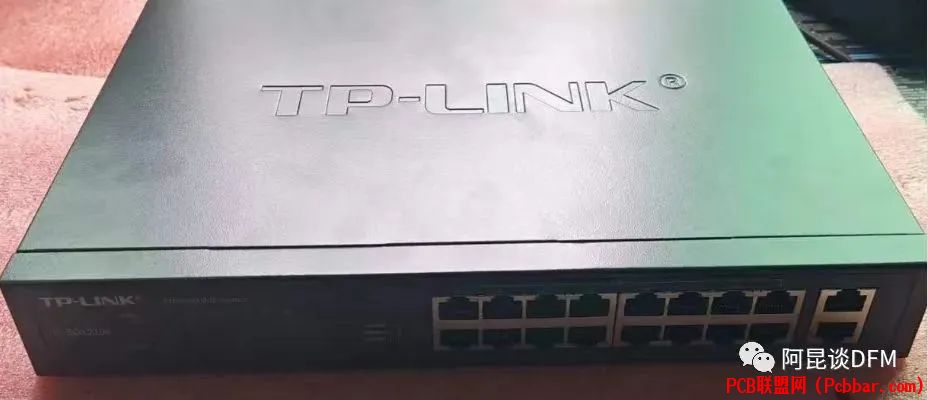

上图交换机使用的就是一个3.3V的电源板直接给PHY等供电,所以其它电源不需要很复杂。

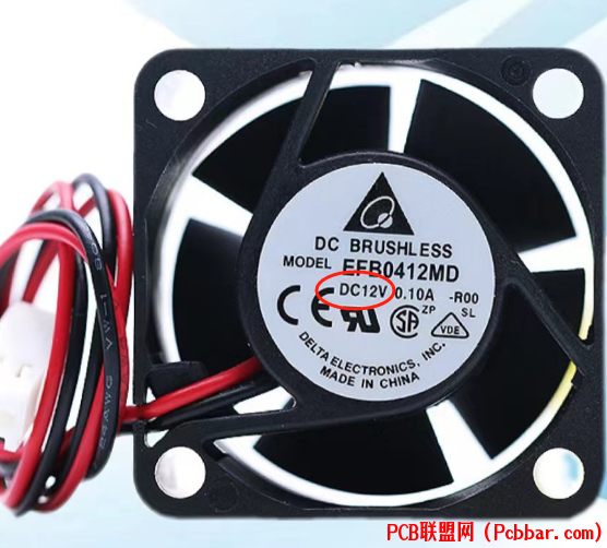

, I2 G4 a, o8 C  c4 t按理来说,应该是可以用3.3V的电源板来代替12V,但是为什么大量的产品用的是12V ,我根据我自已一些不成熟的经验和思维来判断一下:; ~! M0 V7 ]6 U* a4 w$ d. M
1、给散热风扇供电12V用" @  E  _  K4 n2 C/ l) y
很多交换机还要用散热风扇,而且他们选的是12V风扇,不是5V,所以电源板直接是12V的话,就好直接接风扇供电。. Y' l/ a- |, V: _/ x7 v4 f
2 r4 f9 ?" p8 O/ Y, ^5 i一定非要12V风扇吗,当然不是,这必需结合热量大小综合评估。
7 A! F3 p. A/ ]7 A9 d& T6 Z* m对于没有散热风扇的交换机实际是不是完全可以考虑直接做一个3.3V的电源板呢?这样就大大简化。
$ S+ S0 D- N' i# l6 G! ~
, Z2 G# x3 |, t5 R8 \* ]% A
, F# I) C: {+ n/ N+ C/ w
3 j5 z2 V5 _! Q# ~$ Y( d6 V/ n4 \$ p1 `8 S6 |- Y& {- D
  m7 L: K( E; y) P8 L+ ?或者换个思路,能不能找一个3.3V的风扇,或者用5V的风扇工作在3.3V下5 O' B9 x) [3 e$ H8 J; k6 B
(缓慢运转进行散热,并不是所有产品要求风扇呼呼的转着散热,当然是在热量要求不高的情况下可以起到一个轻微的热对流功能即可,并不需要风扇转的多强,综合评估,既可以降低成本,还能延长风扇寿命,前提是要和厂商确认启动电压是满足3.3V下运转)2 n0 x* q! {% b4 y2 C0 I3 Y. Z; O
