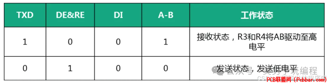

3 g7 ~& A  D1 w) e真值逻辑表如下表所示:4 i4 k" i- ^6 s. n  O
( O7 z5 g8 ?/ O0 P" F% ^* C* t
% u4 @1 r+ J; I) R
$ Z9 H" f" k& R' t, z
  • 发送状态:当TXD(发送数据线)为低电平时,DE(驱动使能)和RE(接收使能)均为高电平,RS-485收发器进入发送模式,AB端子输出低电平信号。
  • 接收状态:当TXD从低电平切换为高电平,DE和RE变为低电平,RS-485收发器进入接收模式,AB端进入高阻态。通过R3将B端拉至GND,R4将A端拉至VCC,此时AB端为高电平。此模式下,TXD为高电平时,收发器保持接收状态,实现自动切换。' w; {5 Z% m" M2 b( s, H& q

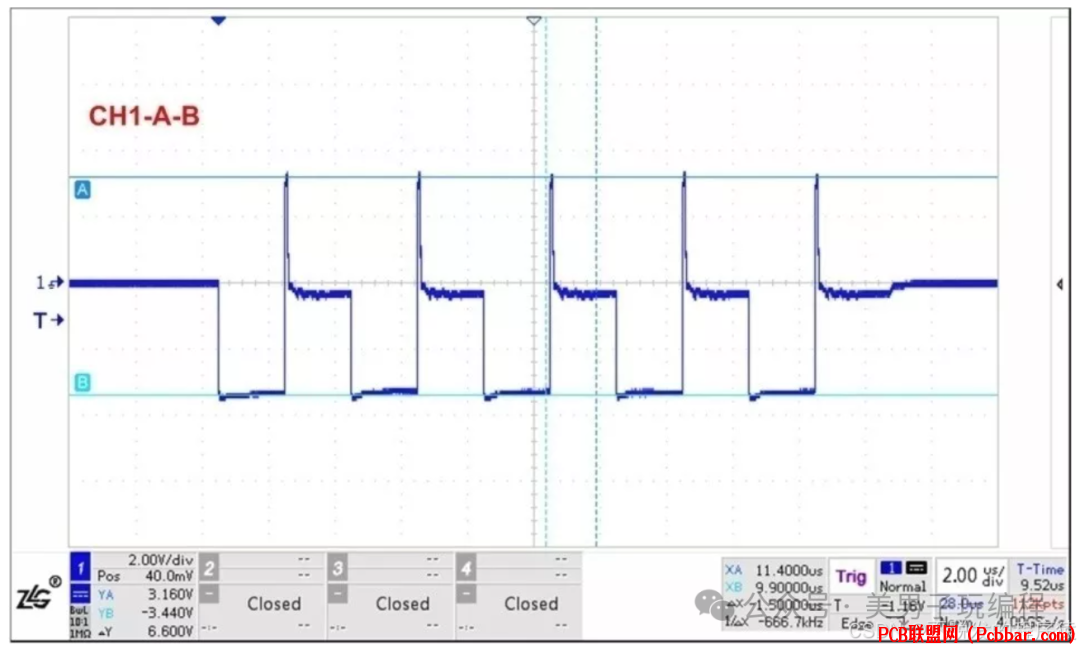

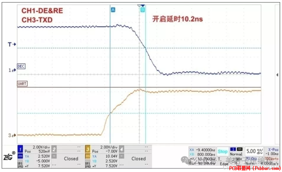

    通信速度慢/ e  v) ]$ t, W$ |! _* H
    自动收发电路在RS-485通信协议中的传输速率较低。
    3 n  v1 M/ s& t  X. O1 R
    3 u" [, x' s( e主要是因为:' K- U4 t8 |3 h! g3 B- z
    ; `( r! r3 a% F* y; p! m7 i自动收发电路中使用的三极管,尤其是NPN或PNP三极管的开关时间会影响通信速率。
    1 e0 ~+ b9 Y" N$ O! ]
    ( ]6 M0 r8 a& F" H. d: N" K9 R8 W+ [具体来说,关断时间长是因为三极管在关断时会有较长的载流子存储时间,导致信号在切换时存在延迟。
    " S9 y3 t0 Y: X4 d+ D6 V
    6 R" t- @  A% K- Z! `" S3 ?; U这种关断延迟导致了信号传输速率的上限受到限制。- b+ I- H, z4 c" |+ |" ]) j$ j
    / H8 H. N; x; k- p# c. _
      K, `# h) Q/ L7 J, U) q' t0 l7 ~  s# g8 a! u. B2 D* `5 j
    ( z% E. M$ t9 m* \' x4 T
    & ]% z& h  i) E5 r2 R8 _: U! b; j: n- N
    1 i, V; ]* v; R9 {- U
    * l& P, T! s) T/ q$ E% i. {
    ) K4 d- i3 {( {7 N3 }7 x2 W电路中的上拉和下拉电阻在发送高电平时会使信号上升时间变缓,从而限制了系统在高频或高波特率下的通信能力。8 b+ U1 y2 x( e" a( b1 ]2 H
    + t/ g# s6 T: r: I
    特别是在需要频繁发送高低电平信号的应用中,这种延时累积会导致整体通信速率明显降低。

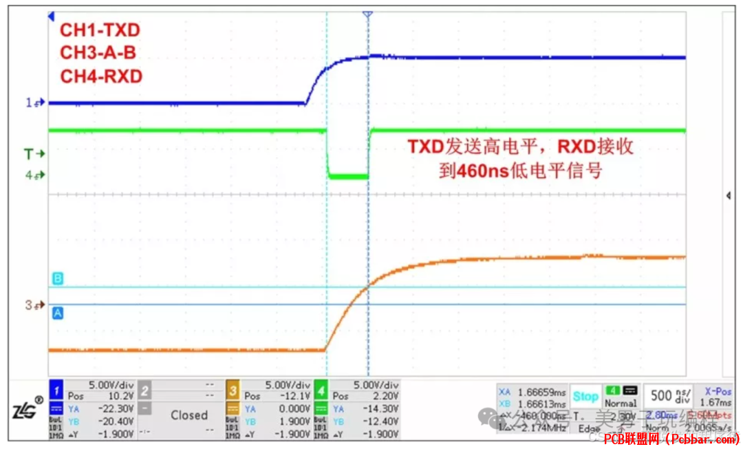

    高波特率通信中的干扰风险5 J$ B, V3 X" L- a* ?' |
    RS-485自动收发电路的设计决定了其在高波特率下容易出现异常信号。
    ' ?( O! v6 x; P7 |6 y+ }5 G1 S+ J0 F8 ]
    主要原因是:* r# P9 }: {; l4 I" A4 _
    * V$ A' D0 e4 {7 J
    在TXD从低电平转换为高电平的瞬间,RS-485收发器从发送模式切换到接收模式,但AB端的差分信号未完全稳定。# }8 y! q8 r! O8 `; y
    ; m. h# l$ u4 A, Z, e' L, K% L这会导致在AB电压达到门限电平前,RXD引脚可能会输出一个低电平信号。) ^- s0 K4 x. k  ?
    ) h2 D* `# J# z4 Z
    对于MCU来说,这个错误的低电平可能被识别为新的数据包的起始位,从而导致接收错误的数据。$ G* [4 C- i( q% ^2 q3 r
    " Y- t* s# [4 Y5 o  |* q- H; ]" L
    在高频切换时,AB的差分电压上升较慢,特别是门限电平的转换时间不够快的情况下,系统会在电平稳定之前产生错误的信号输入。: D8 N1 {/ C7 b+ j
    8 }& x9 n1 s  L+ q/ D
    ' ?. C1 D( Y4 k5 i! n
    + w' @2 E1 I# \. a1 D这类干扰信号会在MCU检测起始位时被误判为新数据,从而引入错误数据,导致信息错误接收。" ^) z5 i9 O( u8 I  J
    * w- r5 L' Z/ z' W. G5 i* }
    这对高速通信中的可靠性提出了挑战,特别是在工业控制、数据采集等高波特率需求的系统中,容易影响系统整体的稳定性。

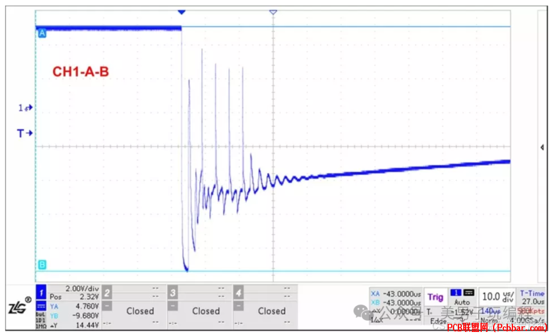

    7 d" F6 d! h) o- ]* m高结电容影响通信质量/ @) f: j5 \+ }3 D! x0 f2 r3 F
    在应用中,为了应对静电和电磁干扰,往往需要在RS-485总线上加入保护电路,但这些保护电路通常会增加电路的等效结电容。
    3 T5 @) q/ I  n1 `, ]( b& \" i2 p+ t; f2 Y
    较大的结电容在信号传输过程中可能会对信号波形产生“拖尾”效应,使得信号失真。
    & ^5 C7 ?; o9 @9 q: ~7 d6 f, I6 ]0 B6 N; d  }3 h! s1 q9 g
  • 信号波形失真:增加的结电容会影响信号的上升和下降沿,造成信号波形的拖尾和拉长,特别是在边沿切换时的电压过冲和欠冲现象。
  • 电路对高频信号敏感:较大的结电容会影响信号的高频分量,导致接收到的信号在时域上展宽,影响传输波形的完整性。
    6 Z* B# @) R9 [
    " C/ m$ p  A. g9 r  k& m7 n
    ) j. n' I6 B- ?  Y6 _
    8 V: X/ F6 E9 A6 K
    , }( C; C# J3 g( e& h5 A在高频或高数据速率通信环境中,结电容大的电路容易导致波形失真,进而降低数据传输的质量和精确性,增加通信的误码率。
    ! J& t! b) o( h) g5 S4 U0 G5 C# X& a工业控制中若数据误码率较高,会影响整个控制系统的稳定性,甚至造成故障停机。6 T' J  F% c+ t' t) e2 M5 w

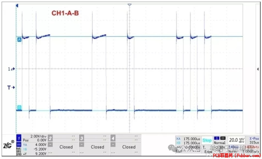

    1 Z/ Z: \3 ~1 @6 t, F2 N$ u* G; F驱动能力有限,限制通信距离5 s6 G4 L; [) q, q
    : l6 Q7 O% M& v( c) M. tRS-485自动收发电路通常依赖外部的上下拉电阻进行信号驱动,这在短距离内尚可保证信号的完整性,但随着通信距离增加,驱动能力的不足便会显现。7 U$ R/ a: P8 h( L
  • 阻值限制:在远距离传输中,由于电阻值的限制,系统无法进一步增大驱动电流,使得信号的幅值降低。这在RS-485的长距离传输中尤为明显。
  • 信号衰减:随着传输距离的增加,信号会逐渐衰减,特别是自动收发电路的高电平信号幅值下降较为明显。对于长距离传输,还可能需要额外的终端电阻来进行阻抗匹配,但这也会进一步降低高电平幅值。

    ' j0 n& H5 r2 z+ T4 J% Y6 W在远距离通信场景(如楼宇安防系统)中,驱动能力的不足可能会使接收端无法正确解析信号,导致通信失败或误码率上升。
    9 B' b; p) V! l" r$ o' H5 v此外,低电平幅值的信号还可能因环境噪声而被淹没,进一步降低通信的可靠性。
