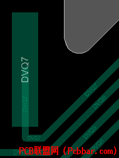

[作业已审核] 王小宏-4层DM642作业
发表于 2025-1-3 14:05:13 | 显示全部楼层
过孔可以打密一点,不用跨那么长,然后打了孔就尽量都连接
发表于 2025-1-3 14:09:59 | 显示全部楼层
走线直角了
发表于 2025-1-3 14:11:08 | 显示全部楼层
还有就是注意器件与器件之间不要太近了,这个还是有空间的
发表于 2025-1-3 14:14:21 | 显示全部楼层
丝印问题
