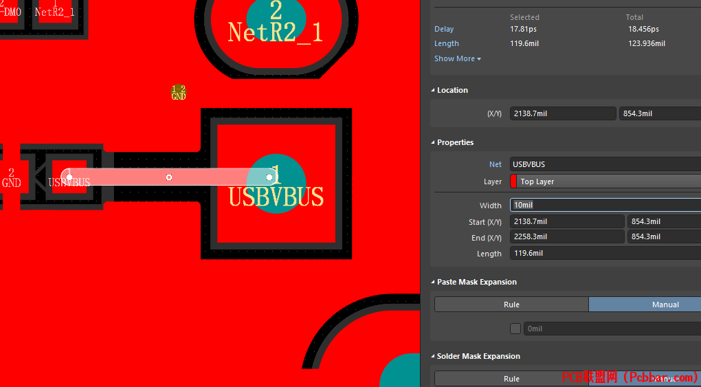

Liquor AD-第五次作业-USB和Type-C模块

USB2.0
电源信号建议铺铜处理此处10MIL是否能满足载流。
