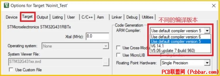

Keil 实现变量不被初始化方法% e9 d+ U$ @- w
8 B1 h& [7 N* cKeil 中没有像 IAR 里面的这个关键字,而且会有版本的区别,下面分别介绍:
0 w1 h* V! I+ B; q4 L" h$ T. [) `% m# g6 c7 F
7 w" h8 y8 G! c8 r7 P, ^
图1.Keil 不同编译版本9 e, I0 }% y+ g: Z/ P1 f) l
6 v: g) |# ]" H- b# b9 p
为了防止未初始化的变量被初始化为 0,要将未初始化的变量放在一个特殊段内,这个段满足是 ZI 数据段(.bss),它的执行域(region)具有 UNINIT 属性。

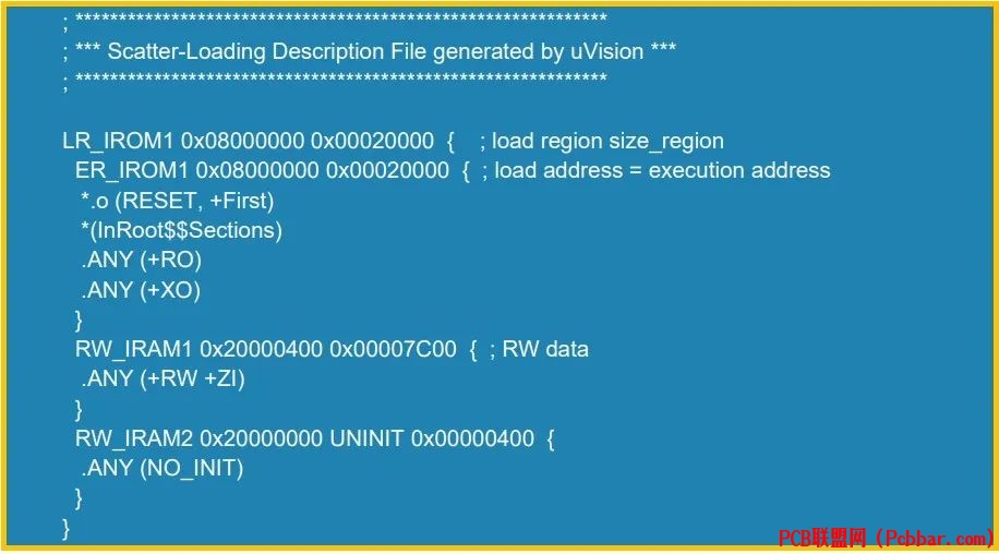

Arm? Compiler 5 的操作
: O! _) _0 ~% [& C" w: i+ m- G* m0 ~; V- z2 {4 q; x
修改工程的 linker file 文件,*.sct 文件
$ N, W" `7 A8 K1 T
4 W5 ^% l5 B' b7 k
7 L( `' g  H6 l. Z+ j- O
图2.修改默认 linker file2 u' k% H) X& t  U' n! F
  d2 L" ^6 [! y  f- Q4 Y3 T, |! Z. x' p
这边将 RAM 划分两个区间,其中 RW_IRAM2 就是我们要的变量不初始化区域,属性为UNINIT,定义一个 region 名字 NO_INIT.- {% j7 @3 O0 J) X
4 @/ i; `0 K) q/ }
% h( ]; |! c. Q' a
1 J  }3 Z% y; m' o7 Y3 V* m7 i变量定义到这个 section,这边 AC5 要用到 zero_init 这个修饰。
! y6 t* H6 r) V# F9 c, u  H7 X8 L. B/ L
2 O5 a6 A+ W! D" E

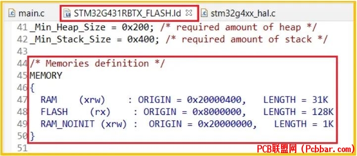

CubeIDE 实现变量不初始化方法
$ g% E& f+ [4 l9 D% D
. O7 E. J# N: @9 c, D: UCubeIDE 的实现和 Keil 有类似的操作,需要修改 linker file 文件*.ld。首先对 RAM 进行划分,划分出不初始化的 RAM 区域:" d; L/ E7 \; J3 a3 x2 w
+ S  x+ c4 j: C  _+ L
# V5 A3 R( s' ~6 W1 ?
图4.划分 RAM 区域, G, _5 z3 a1 K; s7 X  r6 g* G4 D
9 c$ p4 u" v( H: p9 L) n
增加区域描述,并且加入区域名字:
3 }" q7 @! h( Q/ p
5 _7 s7 H" m* @. A/ x
0 J' ^1 Q+ v% D4 e9 R
图5.区域描述,名字定义
