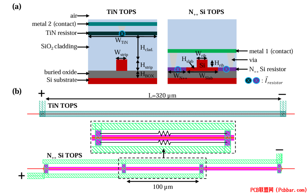

热光相移器的核心原理是利用热效应改变硅波导的折射率。常用的设计方法主要有两种:位于波导上方的金属加热器(通常使用TiN)和放置在波导旁边的掺杂硅加热器。每种设计都具有独特的特点和权衡因素。! p  z& a$ @0 f" y+ I

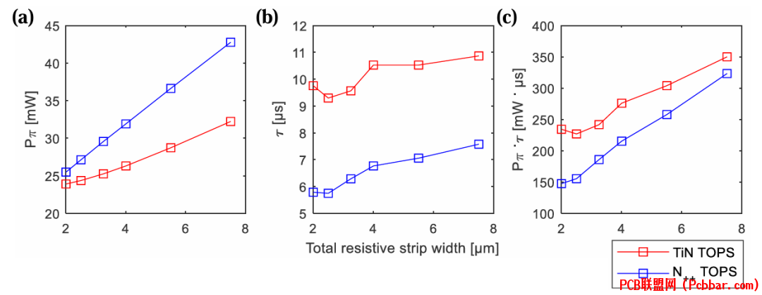

, b6 k: w2 g. X( I* u0 e# M优化策略  y1 [4 r7 G2 }
优化热光相移器设计需要考虑多个因素:
  • 加热器宽度:电阻元件的宽度对效率和开关速度有显著影响。
    * h9 X* T1 m, e# a9 R+ xTiN加热器的最佳宽度约为2.5μm,而N++ Si设计每个电阻的最佳宽度为1.0μm。
  • 缓冲距离:在掺杂硅设计中,加热器与波导之间的距离(缓冲宽度)对于平衡效率和光损耗十分重要。* e% }9 c% l( j* m( ~
    [/ol]4 I8 t0 s  j( q0 k& |; S1 i$ q
    ! y% @8 x7 [: r0 |; Q1 @
    图2:电阻器宽度对热光相移器性能的影响,展示了不同设计的开关功率、时间常数和性能指标。

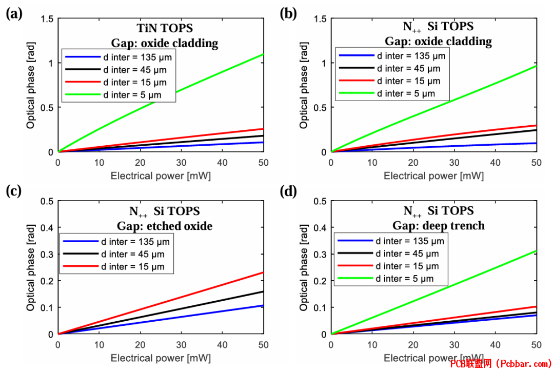

    ' [9 u; A& q, g- f热串扰管理
    - ?( v/ V9 Z5 z+ d& L在高密度光电子集成芯片中,相邻器件之间的热串扰是一个关键考虑因素。研究了三种主要的热隔离方法:
  • 默认氧化物包覆
  • 刻蚀氧化物区域
  • 深沟槽6 W' B  _9 G. ?3 F$ Y+ Y
    [/ol]! K: a0 |$ i8 N# h  E3 ]
    ) O7 U! V3 h) ^( U$ c" _
    图3:受害MZI中相位变化与加热器功率的关系测量结果,展示了各种隔离技术的有效性。

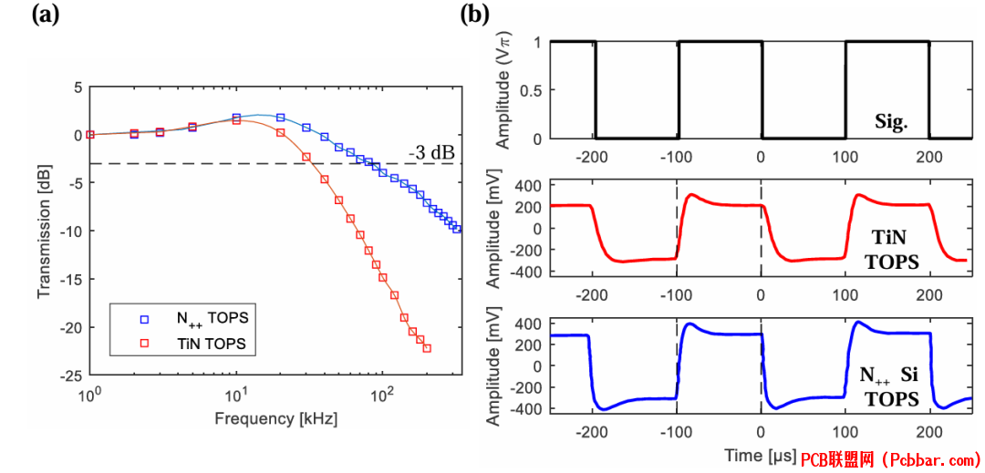

    性能特征
    $ ]: Y7 @9 h& W0 s  x7 |; U优化后的热光相移器显示出明显的性能特征:! n0 U( u* e0 w: n# S
    $ }  ]+ j8 V9 s: |* q& E3 X
    图4:N++ Si和TiN加热器的交流测量结果,显示频率响应和时域开关行为。
    ) A& u. g6 P' ]; v9 V5 ]9 a0 w( v$ x5 E# d" ?5 P1 H/ Y- J1 N
    主要性能指标包括:
  • 开关功率(Pπ)4 t8 v$ q3 c* x: g3 @& s5 p- R- [
    TiN设计为21.4 mW,N++ Si设计为22.8 mW
  • 时间常数
    ! ]9 T  q- i2 `. cTiN为5.6 μs,N++ Si为2.2 μs
  • 光损耗- k4 \: X& E7 f) k2 P
    两种设计均
  • 功率稳定性6 L" ]- g. p: q: a, i4 p$ q. x
    10分钟内变化. \- t/ f7 W3 u5 Y! `9 Z

    实际实施考虑因素9 Z4 I4 E7 n: C5 X# Q6 v$ R- ^
    在实际器件实施过程中,需要注意以下几个方面:
  • 温度分布( e! g! X9 M' l  a
    必须高效地将热量传递到波导,同时最小化横向扩散
  • 电接触% ]9 e- a) d4 R- e0 |; k7 L% \
    合适的金属化和接触设计确保可靠运行
  • 布局考虑; C2 a! N) U3 _: M' ]8 c
    器件间距必须考虑热串扰
  • 工艺兼容性" K4 B$ z, d  s
    设计应与标准CMOS制造工艺相适应8 W8 s' p' w- D: x

    图5:最终的加热器布局,显示TiN和N++ Si热光相移器设计的横截面和俯视图,说明了实际实施细节。

    热光相移器设计的优化是硅基光电子技术发展中的重要进展。TiN和N++ Si方法都提供了可行的解决方案,但N++ Si设计在具有相似功率效率的同时表现出更优越的开关速度。在不使用特殊制造技术的情况下,深沟槽技术证明是最有效的热隔离方法。4 ^; E) W, V- `3 M" A: ?9 K
