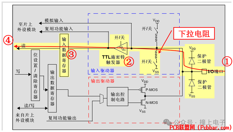

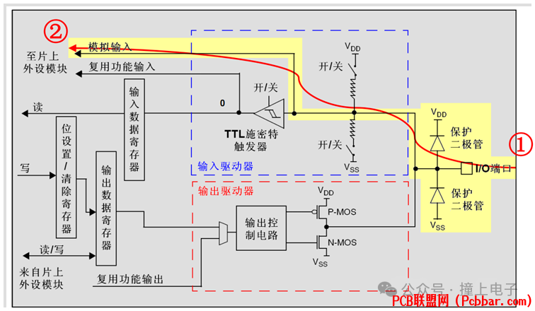

第一节 IO简介8 N+ I) ~& b2 [3 ^! I' r; s

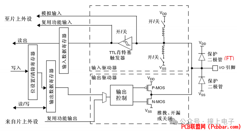

   GPIO是通用输入/输出端口的简称,是STM32可控制的引脚。GPIO的引脚与外部硬件设备连接,可实现与外部通讯、控制外部硬件或者采集外部硬件数据的功能。每个GPIO内部都有这样的一个电路结构:; O  P3 u) `! O
7 y7 c0 A" r& }& o
; |& Z7 w  S/ _
这边的电路图稍微提一下:: y( X  E* S' ]
保护二极管:IO引脚上下两边两个二极管用于防止引脚外部过高、过低的电压输入。当引脚电压高于VDD时,上方的二极管导通;当引脚电压低于VSS时,下方的二极管导通,防止不正常电压引入芯片导致芯片烧毁。但是尽管如此,还是不能直接外接大功率器件,须加大功率及隔离电路驱动,防止烧坏芯片或者外接器件无法正常工作。
1 A- c. c% [2 qP-MOS管和N-MOS管:由P-MOS管和N-MOS管组成的单元电路使得GPIO具有“推挽输出”和“开漏输出”的模式。这里的电路会在下面很详细地分析到。
: H. m" _1 P8 I- TQ-TTL肖特基触发器:信号经过触发器后,模拟信号转化为0和1的数字信号。但是,当GPIO引脚作为ADC采集电压的输入通道时,用其“模拟输入”功能,此时信号不再经过触发器进行TTL电平转换。ADC外设要采集到的原始的模拟信号。   2 a1 i1 V% i+ _. l& y
这里需要注意的是,在查看数据手册中,会看到有“FT”一列,这代表着这个GPIO口时兼容3.3V和5V的;如果没有标注“FT”,就代表着不兼容5V。" y* O7 t" E; `# x* X" g
           & h$ s* H+ {$ Z" U: b; e* D, Q
GPIO支持4种输入模式(浮空输入、上拉输入、下拉输入、模拟输入)和4种输出模式(开漏输出、开漏复用输出、推挽输出、推挽复用输出)。同时,GPIO还支持三种最大翻转速度。每个I/O口可以自由编程,但I/O口寄存器必须按32位字被访问。下面将具体介绍GPIO的这八种工作方式。
3 f# {! G5 h, H0 [) {, V+ I; o, q
' w7 i; J# g; D& s4 ]- s. }" j1,浮空输入模式         浮空输入模式下,I/O端口的电平信号直接进入输入数据寄存器。也就是说,I/O的电平状态是不确定的,完全由外部输入决定;如果在该引脚悬空(在无信号输入)的情况下,读取该端口的电平是不确定的。

! M& r# L& \$ U; q& m5 O8 m- U+ r2,上拉输入模式  ( U& O3 Y2 U" }( B% c9 W
+ a( I/ \7 m" @4 @上拉输入模式下,I/O端口的电平信号直接进入输入数据寄存器。但是在I/O端口悬空(无信号输入)的情况下,输入端的电平可以保持在高电平;并且在I/O端口输入为低电平的时候,输入端的电平也还是低电平。
. L( }# K. l% }# o6 p: e- \3,下拉输入模式% i; F5 y/ N6 Y( e! D5 g
+ }5 d4 F& i4 A5 P3 l3 P
下拉输入模式下,I/O端口的电平信号直接进入输入数据寄存器。但是在I/O端口悬空(在无信号输入)的情况下,输入端的电平可以保持在低电平;并且在I/O端口输入为高电平的时候,输入端的电平也还是高电平。    : L4 o5 X! a2 P9 M% }7 f4 R

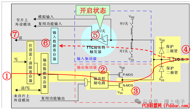

5,开漏输出模式6 g6 N: ^8 L, c: y
- }* s9 s( n# J; `5 M开漏输出模式下,通过设置位设置/清除寄存器或者输出数据寄存器的值,途经N-MOS管,最终输出到I/O端口。这里要注意N-MOS管,当设置输出的值为高电平的时候,N-MOS管处于关闭状态,此时I/O端口的电平就不会由输出的高低电平决定,而是由I/O端口外部的上拉或者下拉决定;当设置输出的值为低电平的时候,N-MOS管处于开启状态,此时I/O端口的电平就是低电平。同时,I/O端口的电平也可以通过输入电路进行读取;注意,I/O端口的电平不一定是输出的电平。
( ], C2 T* J/ R+ ?  Y2 I9 F           ! Y: ~7 w7 U* r9 \1 ?" @
6,开漏复用输出模式" \' e+ W) I  Z; K8 H/ `
8 j# y* @( _7 c  c8 z' o开漏复用输出模式,与开漏输出模式很是类似。只是输出的高低电平的来源,不是让CPU直接写输出数据寄存器,取而代之利用片上外设模块的复用功能输出来决定的。
5 i: s! V; ~. z2 @           . U4 Q7 [. h: R* @. M
7,推挽输出模式
" F0 J* t# c" C0 M! C4 u- R
$ V5 W" k# f6 n' i/ s) p
推挽输出模式下,通过设置位设置/清除寄存器或者输出数据寄存器的值,途经P-MOS管和N-MOS管,最终输出到I/O端口。这里要注意P-MOS管和N-MOS管,当设置输出的值为高电平的时候,P-MOS管处于开启状态,N-MOS管处于关闭状态,此时I/O端口的电平就由P-MOS管决定:高电平;当设置输出的值为低电平的时候,P-MOS管处于关闭状态,N-MOS管处于开启状态,此时I/O端口的电平就由N-MOS管决定:低电平。同时,I/O端口的电平也可以通过输入电路进行读取;注意,此时I/O端口的电平一定是输出的电平。
' s, t1 @& o1 I. G           ; ^$ M3 q9 H; p5 `

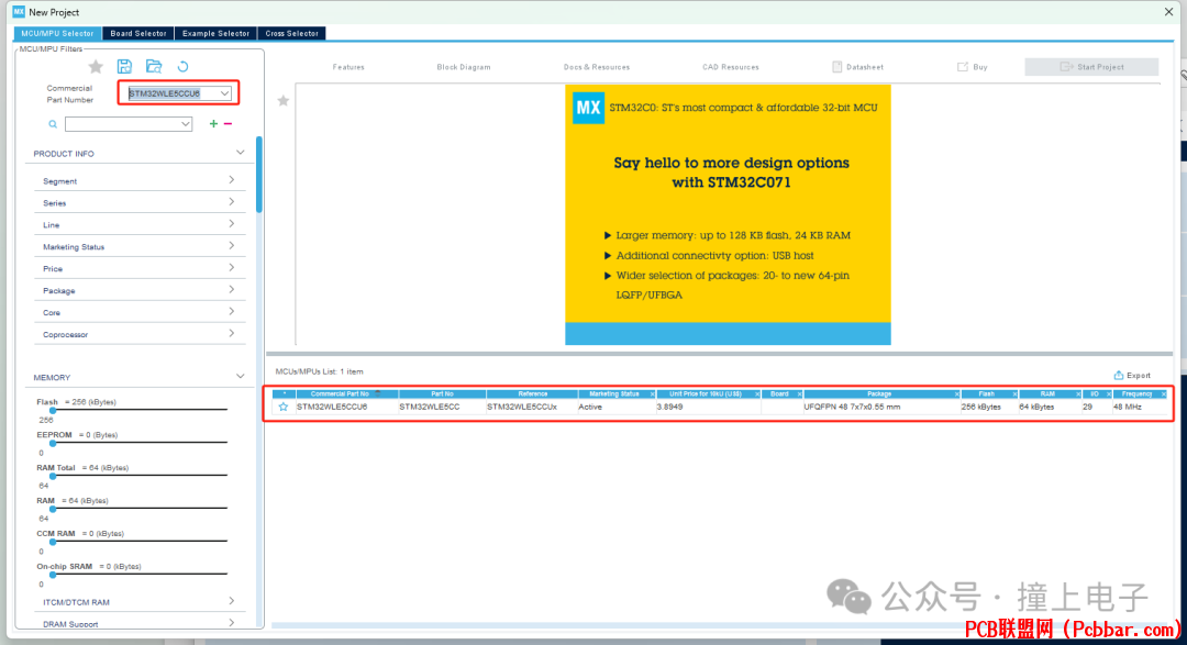

第二步:在英文状态下搜索芯片:STM32WLE5CCU6【注意:尽可能靠近该芯片,不一定是STM32WLE5CCU6,不同STM32CubeMX版本,芯片的名字不一样的】选后选择对应的芯片即可。

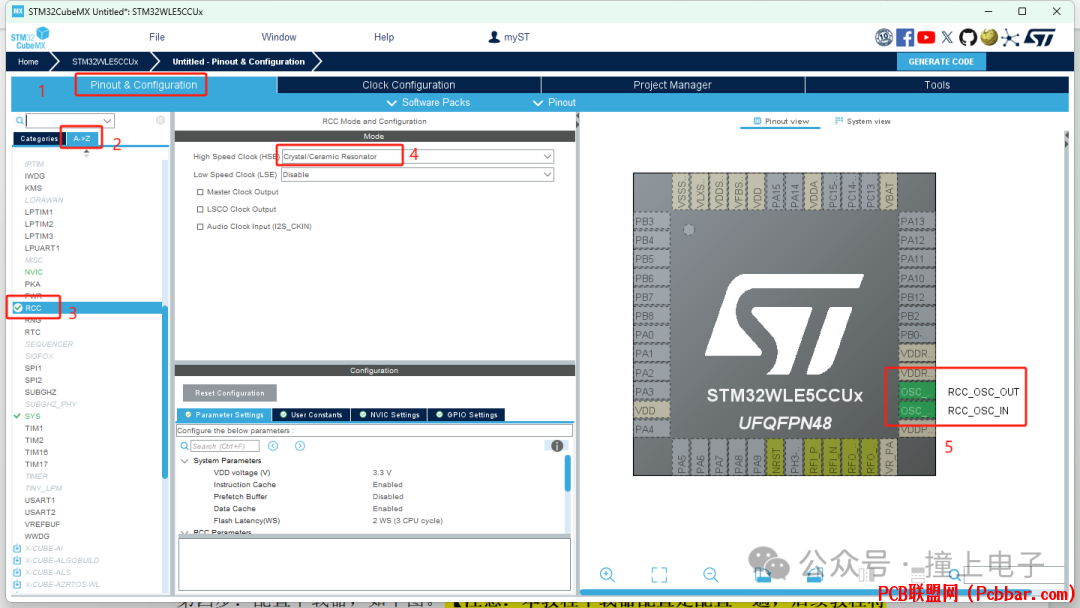

第三步:在1处查看芯片的视图,选择2处后可以看见芯片所有的功能,选择3处的RCC时钟,在4处配置外部高速时钟,一切配置完了之后,会在5处看见GPIO变绿色。,如下图。【注意:本教程晶振配置仅配置一遍,后续教程将不再重复】    4 U) m8 i8 s' E6 R* G! ?

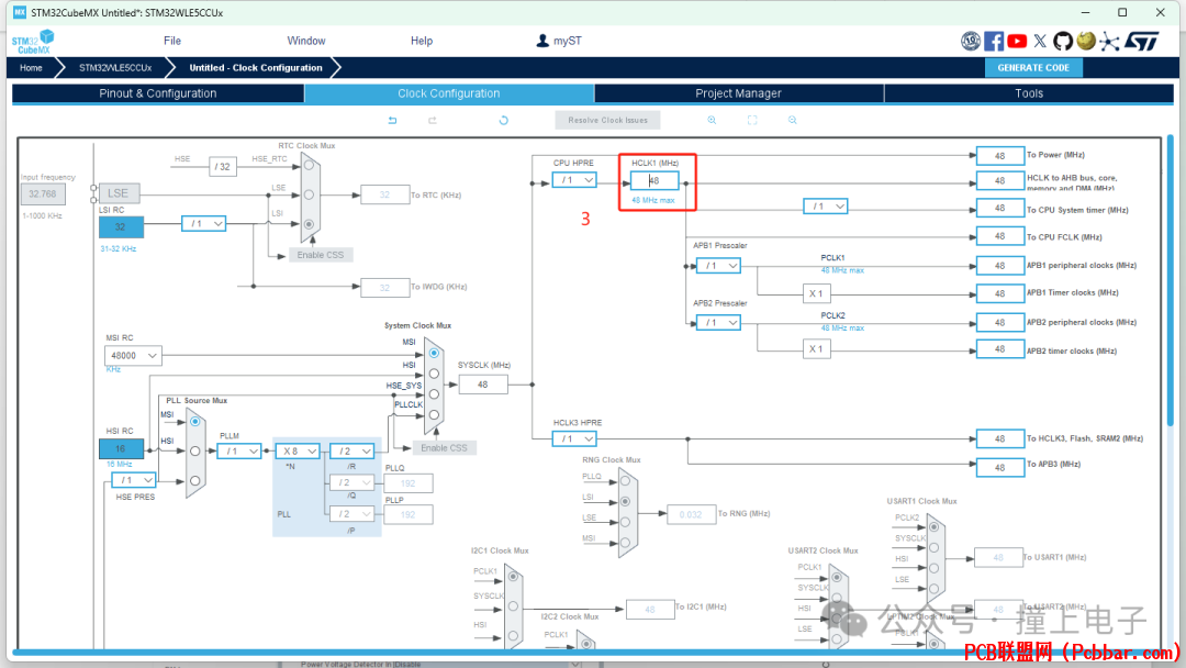

第四步:在1处切换到时钟树页面,在2处配置外部晶振大小,蓝桥杯物联网开发板外接高速晶振为32MHZ,所以这里配置成32MZH,在3处配置HCLK时钟为最大时钟,最大时钟为48MHZ。如下图。【注意:本教程时钟树配置仅配置一遍,后续教程将不再重复】. O; H. r1 d+ E7 F1 w' O+ n- J

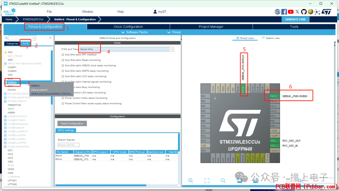

  n4 V: G& T' O+ y第五步:配置下载器,在3处选择DEBUG,在4处选择JTAG模式,之后就可以看见5处和6处的GPIO变绿色了。【注意:本教程下载器配置仅配置一遍,后续教程将不再重复】9 o1 K8 }5 h7 e; z' l

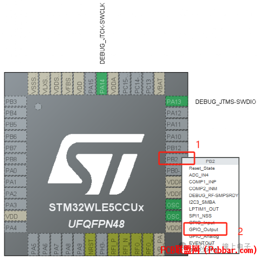

6 ^$ p+ ^1 w, @  h第六步:配置STM32的PB2引脚为GPIO_Output,如下图:    ; `5 [6 q  p; _% T2 a  Z! x! |% n$ \

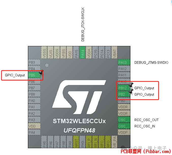

第七步:以同样配置STM32的PB5和PB12引脚为GPIO_Output,如下图:

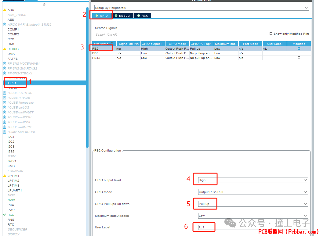

* E0 f5 A5 U% M1 U  |) F, p第八步:在1处可以看见选中GPIO的配置,在2处看见GPIO的输入输出的引脚,在3处选择PB2,在4处配置GPIO的默认高低电平,因为低电平LED亮,我们默认低电平,在5处配置为上拉,和硬件配置保持一致,在6处配置用户标签,便于管理。如下图:    * {. `0 X% |9 Z! c9 V7 L. B5 q
( w* F, R/ m; T: P' S% V0 ?- r2 @5 y9 }
, Z0 W! v  J' J' _8 M* W$ o其中:具体配置信息如下:2 D' U0 r# j* \1 T3 D+ [$ r! g$ W
$ t0 q$ j! ]( X# g# F# j  J) f  ZGPIO output leve:表示上电的默认电平,可配置高(High)或者低(Low);
+ v1 t# O0 J; ]0 x6 l0 b8 e
! G: n6 ], L6 [) `; EGPIO mode:表示输出模式,可为Output Push Pull(推挽输出)或Output Open Drain(开漏输出);
" [6 o1 _. |( ?9 ?$ ~           - @: N, e" U. h: f  L& v! }: v
GPIO Pull-up/Pull-down:表示是否上下拉,可配置为上拉(Pull-up)或者下拉(Pull-down)或不上拉也不下拉(No Pull-up and no Pull-down);
+ \+ b2 l9 t. K           + |( M% v/ y% }# t
Maximum output speed:表示输出速度,可配置为低速(Low)或者中速(Medium)或高速(High)或超高速(Very High);
3 I/ R  ^+ Q. h) Z$ O+ w+ \           ( o9 n4 {. q3 v9 v! o# e
User Label:表示用户标签,可修改IO口名称,比如可写入LED,把IO口名称变为LED;
7 d: l2 ?6 S1 q' C) h

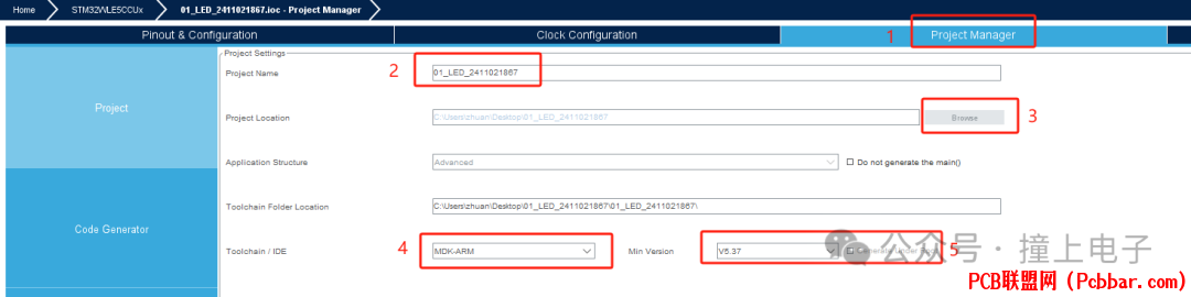

- E$ B# b  C  j/ _' S# T' u. |第十步:选择项目信息,如下配置:2处是项目的名字;3处是项目的路径;4处是编译器;5处是编译器版本。【注意:项目路径不能包含中文等其他非法字符;编译器一定要选择MDK-ARM;编译器版本要选择最新的,本教程为v5.37。后续教程将不在重复本步操作】  q* n/ H9 X; M8 w4 m' C  h

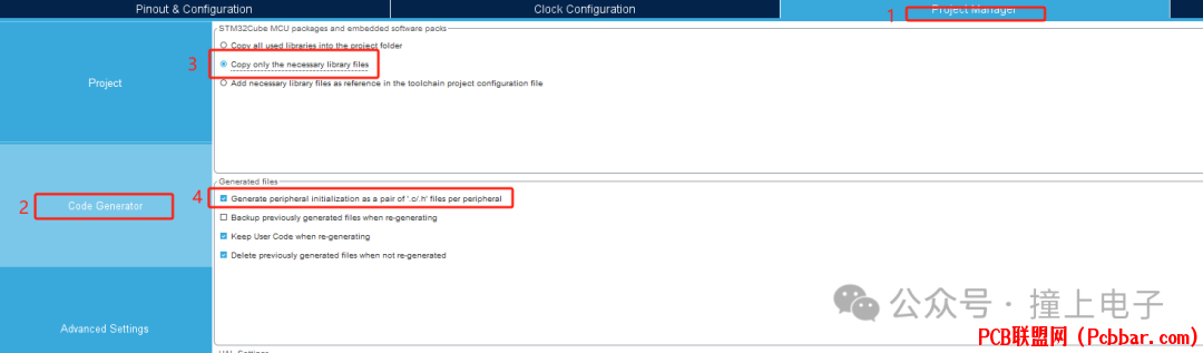

第十一步:如下图,将3,4处的按钮勾选,点击5处,生成Keil工程。【注意:后续教程将不在重复本步操作】
