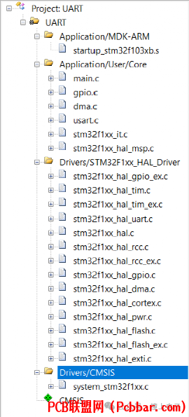

Application/MDK-ARM文件夹:此文件夹下存放在.s启动文件,用户一般不需要进行更改。
' t7 n8 [6 }% D9 Q! M
4 W- E8 Q: j: Y) y  XDrivers/CMSIS文件夹:存放CMSIS接口文件,用户一般无需关心。   % E7 o: w. `$ w& s- \$ R
           . |; i  `6 o$ E# k- Z
Application/User/Core文件夹:main.c里面有main函数,用户程序从此处开始执行;8 e! S7 A: u. z) y) W& [; z8 k$ M
xx.c关于外设的初始化函数MX_XX_Init()、外设结构体等就在此处被定义;
$ U; B& Y3 V+ E/ j. p) j4 A4 H9 ustm32xx_it.c 中断服务函数在此处被定义(其实也支持在别处复定义),用户可以修改中断服务函数来实现用户需要的功能;
6 \/ i# f& W; _6 M' d. m2 gstm32xx_hal_msp.c 与初始化相关,如果用CubeMX进行初始化,一般也无需关心此文件。: l: l# m% J$ D+ b+ y) P- o/ f
           ) e/ r) y/ Y) j
Drivers/STM32xx_HAL_Driver文件夹:* \- k6 `$ @9 P: H6 f# b6 i( s
HAL库文件夹,里面存放这各个外设相关函数,我们调用的函数,也大多来自此处。
/ ^3 Y! j. j% g& v' _
; `: y/ C* P1 y更重要的是,这里面也包含HAL库相关外设的使用说明书,以stm32f1xx_hal_gpio_ex.c为例,在库函数的前面会有大篇幅的介绍,介绍如何使用这个外设,实现什么功能需要调用什么函数,非常贴心。
