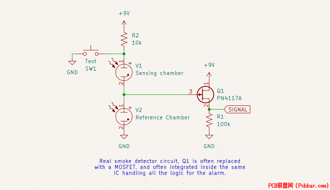

真正的烟雾探测器使用离子室(ion chamber),但不会直接测量大约 10 皮安的电离电流。直接测量这样的电流需要一个非常特殊且昂贵的数千兆欧姆的电阻,即便如此,要准确且重复地进行这样的测量也是困难的。真正的烟雾探测器采用了一种简单的双离子室电路。在这个电路中,一个离子室暴露在空气中,用于检测烟雾,而另一个离子室则是密封的,作为参考。通过比较这两个离子室的电流差异,烟雾探测器可以检测到烟雾的存在。这种方法避免了直接测量微小电流的复杂性和不准确性,提供了一种更实用和可靠的烟雾检测方式:
两个离子室形成了一个电压分压器。在正常情况下,离子室表现为一个电流源,但在低电压下,许多离子在被收集之前会重新结合,这导致离子室表现得像一个非常大的电阻。这种相对的离子电流变化会改变输出电压。也就是说,当电压较低时,离子室不能像在高电压下那样有效地传导电流。为了避免电压分压器被负载下拉(即避免因为负载过大而导致电压下降),输出需要通过一个 JFET 或低电容的 MOSFET 来缓冲。在实际应用中,这两个离子室被组合成一个单一的组件:
α源和安装板连接到电源的一侧,屏蔽罐连接到另一侧。这样就形成了两个离子室,下方是 “密封” 的参考室,上方是感烟室。感烟室通过在探测器外壳上切割的缝隙暴露于烟雾中。参考室只有一个开口,即使没有完全密封,烟雾进入也需要很长时间。高阻抗缓冲器就放在感应室的正下方,输入引脚向上弯曲与感应电极接触,以防止电路板漏电。在我检查的探测器中,有一个涂了一层蜡以进一步隔离,另一个则有一个驱动防护环。这两个探测器都有一个简单的比较器,当感应电极的电压低于 5 伏时就会触发警报。测试电路是否工作的方式很简单(不需要点火产生烟雾
)。如下图,加一个开关,一端连接到地。测试时按下开关,电流将不再流过离子室(模拟烟雾阻断电流的场景),这时就应该出发报警:
