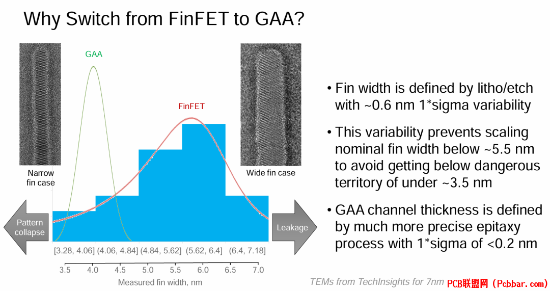

* k  j9 L" b3 y$ d. p/ r转向GAA的主要动机来自于对沟道厚度变化的更好控制。如图6所示(第5页),FinFET宽度由光刻/刻蚀工艺定义,1-sigma变化约为0.6纳米,限制了标称宽度无法低于约5.5纳米。相比之下,GAA沟道厚度由更精确的外延工艺控制,1-sigma变化小于0.2纳米。9 E" b/ A$ v3 s6 i4 A8 P( ^, j
. ]& V5 b! l4 ?) C
图2:FinFET和GAA在沟道尺寸控制方面的比较,显示GAA外延工艺具有更高精度。

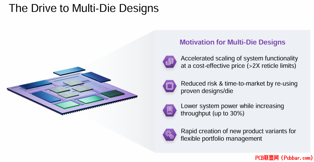

$ i+ B% r/ ]  |7 E$ c为克服二维缩放限制,半导体行业快速采用各种三维集成方法。图31(第31页)展示了新兴的多芯片集成技术生态系统,包括:/ p$ d" g+ L! s1 K0 E1 X
# y8 g' q1 T) Z6 h6 k+ ?. S5 B用于超高密度芯片间连接的混合键合+ M. |' S: z3 M+ H5 j5 B6 K) s
3D Chiplet堆叠/ k% e- b- E- R
采用硅中介层的先进封装! Z' V$ `7 W/ H9 b- i
多尺度互连优化/ ?) H( V# [: u5 S; E) p  {: C% i
光接口集成
* s6 ?3 c/ Z5 g+ O. p! n; I$ K
" _* ^! n  _& [4 P6 U6 f9 ?
  r0 I: T) @/ X7 g! G! S
* V+ T  O# a% ^
0 B* G2 F1 R8 Q图4:系统集成方法概述,显示多芯片堆叠和互连技术。

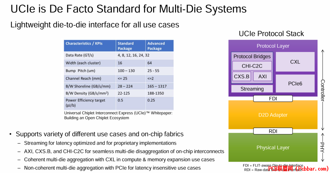

0 w3 B* |5 b/ h9 w/ u: o1 E通用Chiplet互连标准(UCIe)已成为芯片间接口的实际标准。图33(第33页)显示了UCIe协议栈,支持从原始数据传输到CXL等一致性接口的各种协议。  |: Z8 t$ \9 O3 c
8 ]3 B! r8 Y3 G
图5:UCIe协议栈图,展示从物理层到高层协议的支持接口。

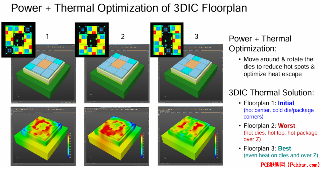

三维集成带来显著的热管理挑战。如图40所示(第40页),计算密集区域的局部发热可能产生严重的温度梯度。对多芯片人工智能系统的分析显示:* X& Z. J/ G( O( ^4 j$ ]1 ]
浮点运算单元热点温度达到116°C
3 p+ p! M0 M  H3 ^3 KCPU热集群温度达到105°C
0 _9 B0 v/ ?1 z7 F! i; f堆叠芯片间的热耦合
# \# S7 W4 |- c4 R4 k( m) R+ c8 k$ x对逻辑和存储器性能的影响
  l+ e- c" H% F& E
' c0 o; c6 t8 t) G* H
' o2 x2 ^" j- t, T
" r5 }7 \1 r# I8 L2 P. z1 k" w5 D, j5 P
图6:热分析显示计算芯片中的热点和温度分布。
- G$ y: c  `4 Y7 \% I$ \, V3 V6 X6 h* z" o% n- J- I
界面材料的选择显著影响散热效果。热仿真显示,将传统有机填充材料(0.5 W/mK)替换为氮化铝(321 W/mK)等先进热界面材料,可将关键区域的峰值温度从132°C降低到96°C。

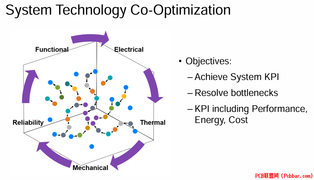

3 l1 B" E$ O- `& S% e( q成功实现3DIC需要在多个领域进行协同优化。图37(第37页)展示了需要平衡的关键因素:; W" [. ]; y6 p5 D, Q% U7 `
功能需求
: \0 C" w; o( c1 [# @, P电气性能
7 I7 F: _7 [; S- y热管理
1 E7 U# {0 g! K: P. ~( [" y机械可靠性1 i& ?- @! s! |$ `
成本优化
+ A9 s4 J5 k. `0 Y+ U+ |# W
9 d/ w1 ~/ j' y- D
/ n7 U$ }0 p- W3 `* H图8:系统技术协同优化框架显示各种设计因素的相互依赖关系。

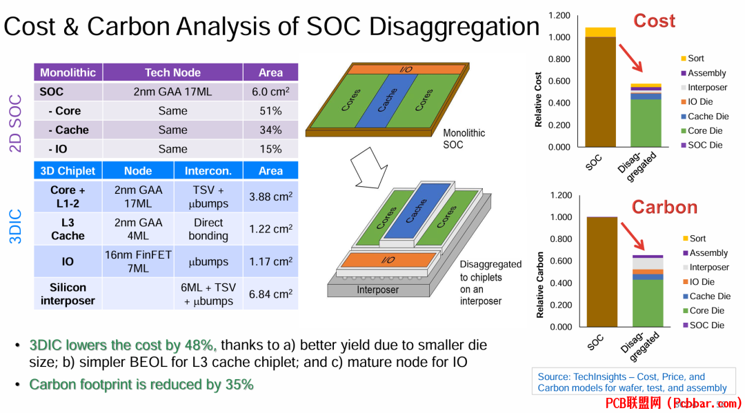

" u" `* K8 }$ S  n2 B+ O; q成本分析显示三维集成方法具有显著优势。如图56所示(第56页),将单片系统芯片分解为优化的Chiplet可以:6 K- L' |/ y' t/ W& f
通过改善良率和工艺优化降低总成本48%  e6 X; Y# i% U: K" |( v. {& t& ^, T
降低碳足迹35%
  j6 w, E: v) s7 |实现不同功能选用不同工艺节点
" t: s4 U5 s3 k- X6 k. @; z: q! s: {
' m- h9 q8 ~+ B
* H5 e5 g7 V; D# a/ G! U/ c图9:单片集成与分离式3D方法的成本和碳足迹比较。
