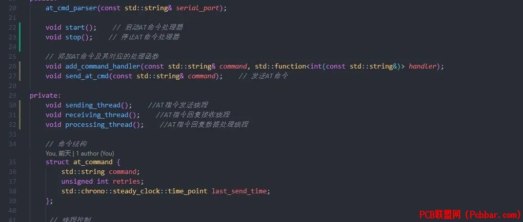

1、注释风格  1.总述一般使用 // 或 /* */,只要统一就好。3 v" `% h) v: F6 O  p. ?
2.说明
4 p3 L% O  \0 v( F& q. a// 或 /* */ 都可以,但 // 更 常用,要在如何注释及注释风格上确保统一。2 E" [: h7 K9 N

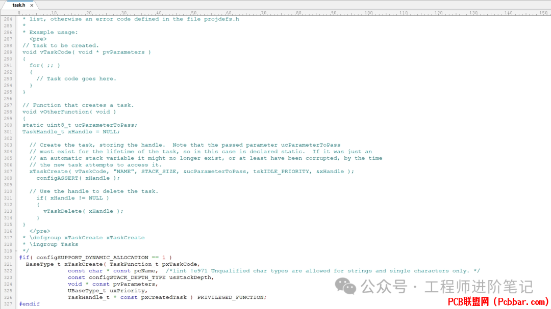

5 A* o" Y; F+ K  ^* {" t5 }3、函数注释  1.总述函数声明处的注释描述函数功能; 定义处的注释描述函数实现。2.说明函数声明:基本上每个函数声明处前都应当加上注释, 描述函数的功能和用途. 只有在函数的功能简单而明显时才能省略这些注释(例如, 简单的取值和设值函数)。比如:FreeRTOS创建任务函数申明:
5 ]( s5 z1 x8 h0 Y7 w

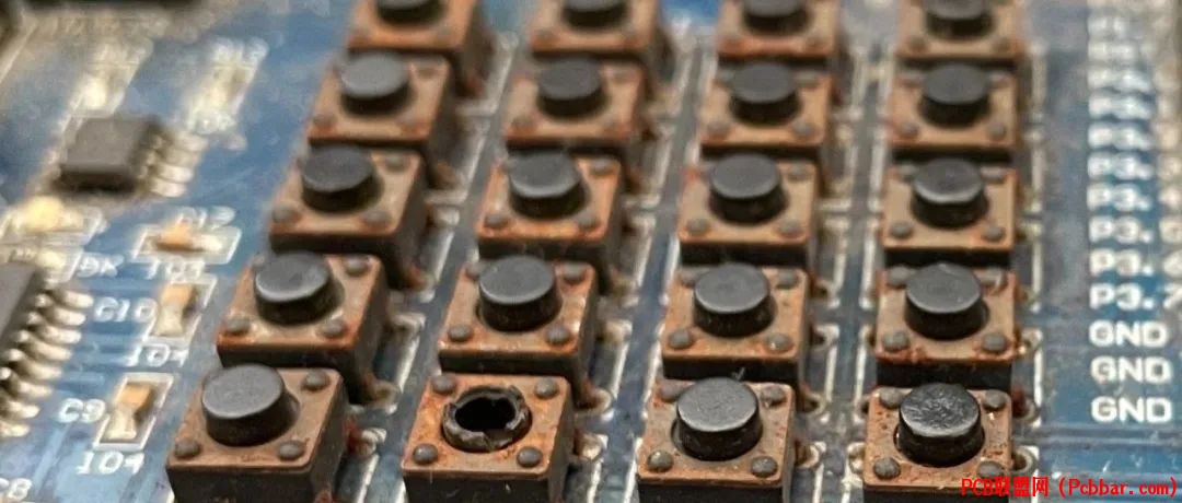

* ~8 ]; q+ ~5 y: Z                                                                                        2025年,抽屉里的嵌入式开发板,早就已经写满了岁月的痕迹!
