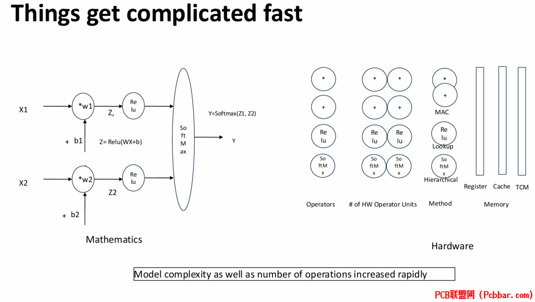

神经网络加速基础
/ B" D* y, W7 p1 U

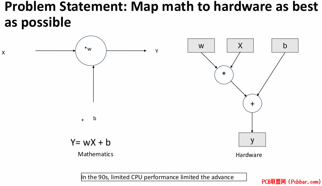

) W3 a5 M: \$ o- q% D) P& B2 J人工智能加速的基础在于将数学运算高效地映射到硬件实现。最基本的挑战始于像Y = wX + b这样的简单运算,但随着神经网络变得更加复杂,挑战也随之增加。' ^+ B6 A: n7 |2 k+ m
) ~" O; j* F/ W; W: O# M图1:展示了数学运算(Y = wX + b)到硬件组件的映射,说明了神经网络加速的基本构建模块。
# B- A) O/ n2 V% f
& ~) o! c/ {* w在处理现代神经网络架构时,复杂性显著增加。内存层次结构、运算符调度和资源利用成为关键考虑因素。/ X9 W: a( h2 }0 Z1 ]
( s! f0 v& W1 ]0 y$ W; I图2:展示了神经网络复杂性的扩展视图,显示了多层、运算符和互连,突出了计算挑战的增加。

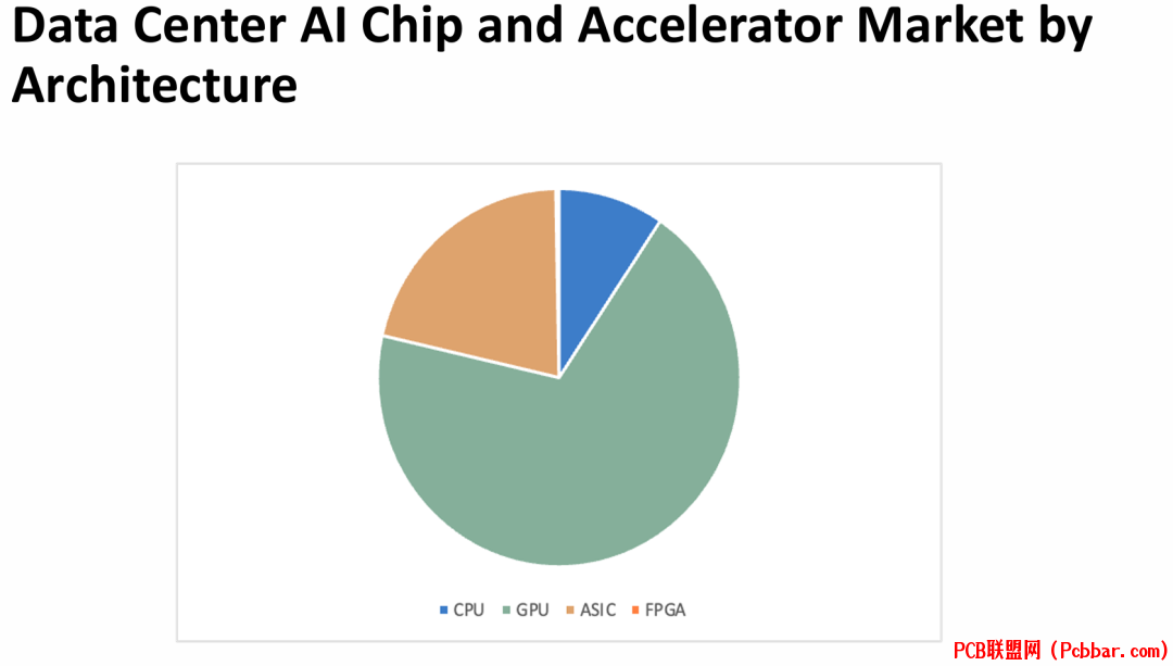

( p  A- U- I* G: w市场格局与架构演进6 Q: P& p- o1 ^; g+ O
, B- x, N! k5 i- i2 M人工智能芯片市场经历了爆发性增长,不同架构应运而生以满足各种计算需求。市场主要分为CPU、GPU、FPGA和ASIC,每种架构在人工智能加速生态系统中都发挥着不同的作用。
# j. ]. o7 s+ q4 [$ q
+ S6 W+ G4 u4 J& R4 b8 ?$ O图3:按架构类型显示人工智能芯片市场份额分布,显示GPU占主导地位,其次是ASIC、CPU和FPGA。

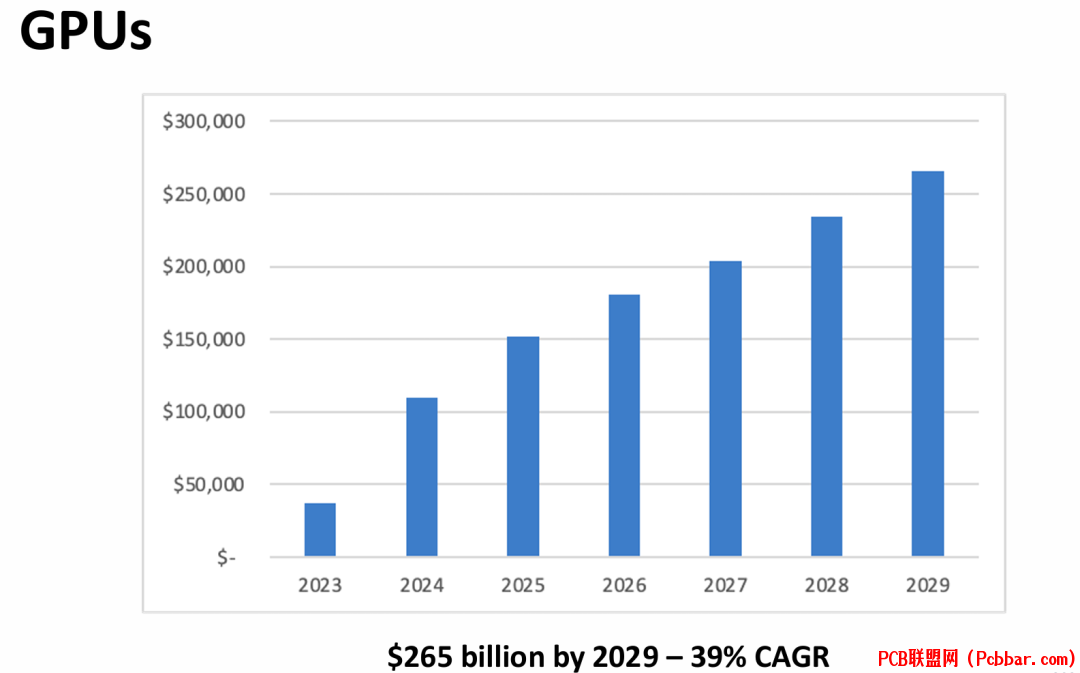

GPU已成为人工智能加速的主导力量,特别是在训练工作负载方面。GPU的成功源于全面的软件生态系统开发、持续的架构改进、对矩阵乘法运算的强大支持和灵活的运算符实现。) @" b. D5 k/ U+ t& j+ `/ A7 ~( |
7 o) o: H  ^1 ^: g$ \6 k
图4:显示GPU市场预计增长,到2029年将达到2650亿美元,年复合增长率为39%。
  m# E* f3 V5 f! r0 l" i* w# C
/ D4 V+ G/ v) N" Q/ g, \$ C0 nNVIDIA在训练领域已确立了事实上的标准地位,占据了约97%的GPU市场。该公司在软件基础设施和硬件优化方面的投资创建了一个强大的生态系统。# S! ~2 m- z% U, C! w; H

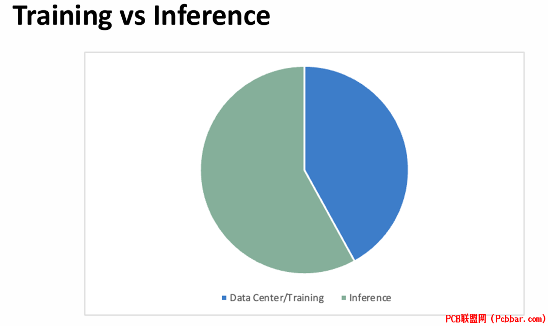

! d, ~! |, R3 J# S! n训练与推理动态
5 J  n  D3 U. L+ Z( v, ]" R6 x  Z% i# B- T0 _1 b
市场在训练和推理需求方面显示出明显的区别,每种工作负载类型都有不同的优化优先级和架构考虑因素。4 N" P& N2 I, c9 P2 O8 q1 k- f
5 O+ i0 Z7 ?2 U) {
图6:训练和推理工作负载的市场分布,显示推理解决方案的重要性日益增加。

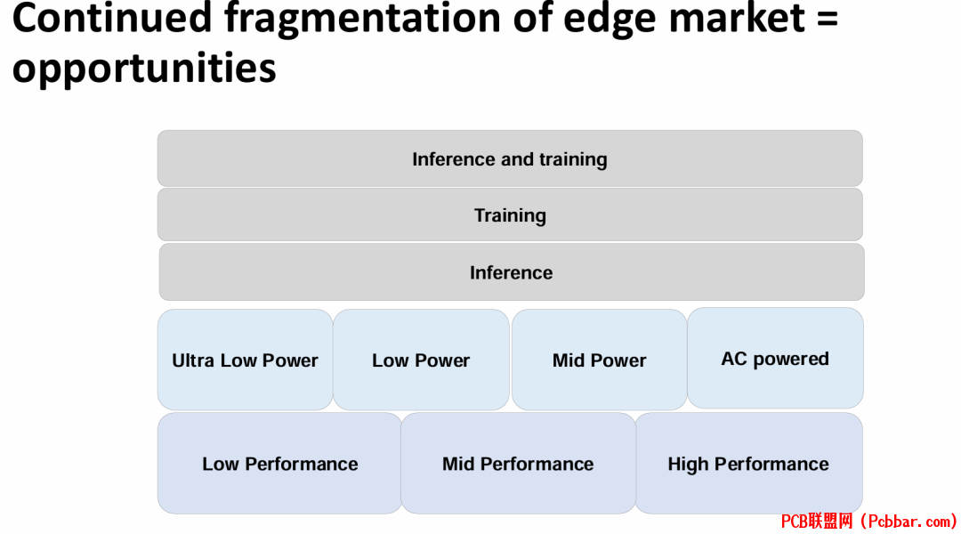

6 \. p# K3 M' H3 Z边缘计算与市场分散化5 U, x5 @% q- a5 t7 k
+ ?8 K1 z/ f* s6 J4 ^( U边缘计算市场在不同领域呈现出独特的机遇和挑战。功率约束、性能目标和用例特点推动着边缘部署中的架构决策。
! [( K; Z  }9 [2 [) B
( R6 x0 d* N/ `; Y0 s. j) B# _8 T
图7:边缘计算市场细分,显示了不同用例中的功率和性能需求。

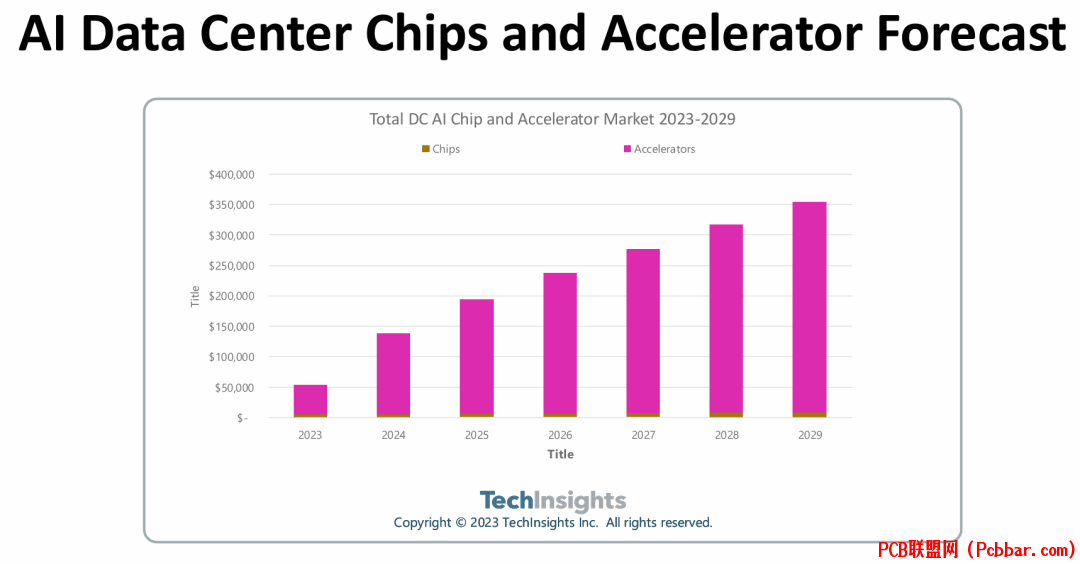

  R% D0 W6 _+ `3 Z人工智能芯片市场在所有领域都显示出强劲的增长潜力,尤其是在GPU和ASIC类别中。市场发展由数据中心和边缘应用中对人工智能处理能力的需求增加推动。4 Y# R* d  W4 U4 R  B( L
5 D  U8 f* ?- _9 B1 x+ x图8:显示所有人工智能芯片类别到2029年的综合市场预测。* u' V( f+ F8 H7 @# {1 M- Z! ]/ m

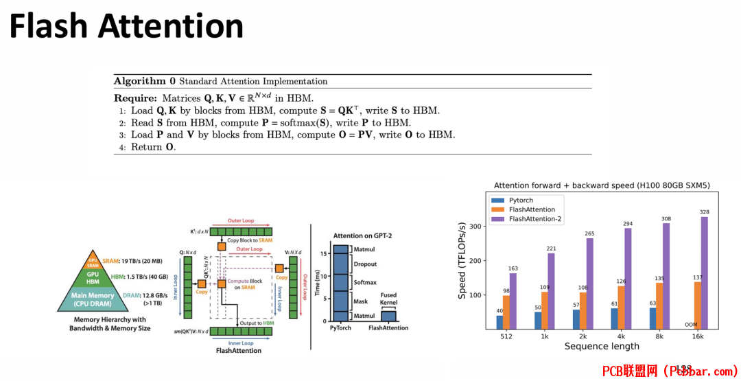

. I1 N. O& n6 D5 G现代人工智能工作负载提出了一些关键挑战,这些挑战影响着架构决策。内存带宽限制、功耗约束、扩展需求和复杂运算符实现都影响着设计选择。Flash Attention等创新解决方案应运而生,以应对这些挑战。7 k3 c; ?; F1 e2 S4 q. ]
4 J5 j# ^* @# X  g" J3 `! y
图9:Flash Attention架构图,显示了处理大规模注意力机制的优化技术。
