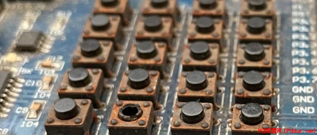

                                                                                            2025年,抽屉里的嵌入式开发板,早就已经写满了岁月的痕迹!
