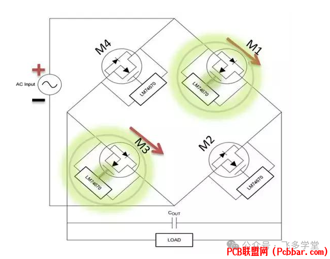

    同步整流同步整流是用通态电阻极低的 MOSFET 等主动元件来替代整流二极管,以降低整流损耗的一项新技术。
    2 i; x9 S, p+ p4 z3 M
    4 d9 F2 d/ \4 R1 n
    当交流电的正半周到达时,电流从变压器上端出发,流经M1,经过负载电阻到达M3,从负端输出到达变压器的下端。当交流电的负半周到达时,电流从变压器下端出发,流经M2,经过负载电阻到达M4,从负端输出到达变压器的上端。这样,无论交流电的正负半周,负载电阻两端都有同向的电压,实现了全波整流。
    9 l) y+ c6 F! C4 U: u: D. ?( ~M1和M3,M2和M4是成对控制的,即当M1和M3导通时,M2和M4截止,反之亦然。这样,可以避免上下桥臂的短路,也可以减少导通损耗,提高效率。
