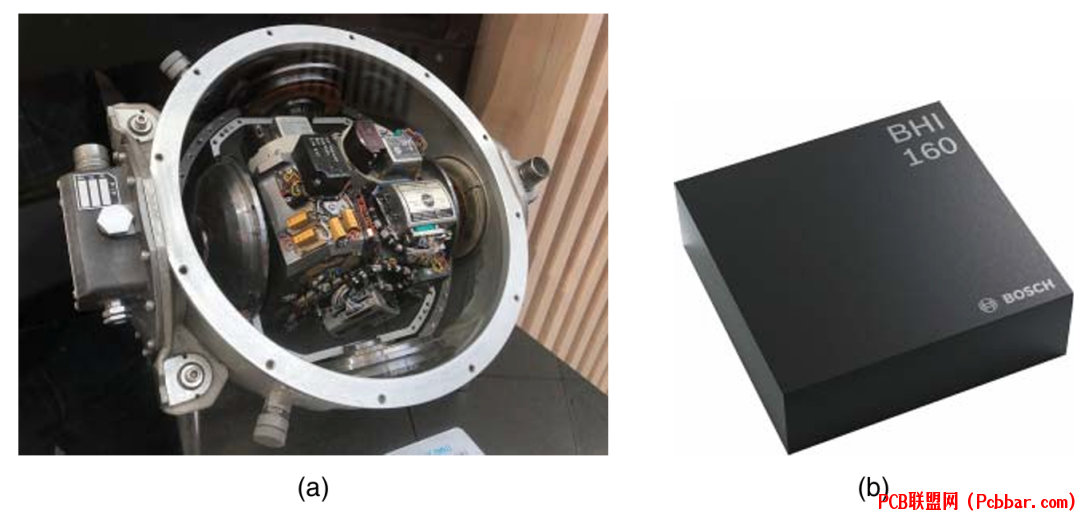

图3:IMU发展的对比,展示了(a)20世纪60年代阿波罗任务开发的IMU与(b)当前商用MEMS基IMU的对比,展示了五十年来显著的微型化成就。

9 L! f4 n4 P8 F3 L惯性导航技术的发展跨越近两个世纪,始于19世纪初Bohnenberger提出的惯性传感器概念。1856年著名的傅科摆实验展示了首个角速率积分陀螺仪。但实际应用直到20世纪30年代才在V2火箭上实现,并在60年代末开始广泛应用。
0 b/ V8 g  r/ ~# h* {( l4 d$ g  K8 a" u- j2 q% c# c4 l
早期系统使用基于万向节的平台,惯性传感器安装在允许三维旋转的稳定平台上。这些系统虽然精度高,但由于复杂的机械和电气基础设施而体积大且昂贵。20世纪70年代末,捷联式系统出现,传感器直接固定在系统上。这种设计大大降低了机械复杂性,但需要更复杂的计算能力。
; P& |) K& M) f( ^3 ^4 Y  b
+ Z: X! B5 s2 d: O0 m  d过去20年中,微机电系统(MEMS)技术的发展彻底改变了惯性导航。现代MEMS基IMU尺寸仅为毫米级,可以集成到手机和智能手表等便携设备中。这种变化十分显著——阿波罗任务的IMU体积为1.8×10^7立方毫米,重42.5磅,而今天的MEMS基IMU仅占8.55立方毫米,重量只有几毫克。
