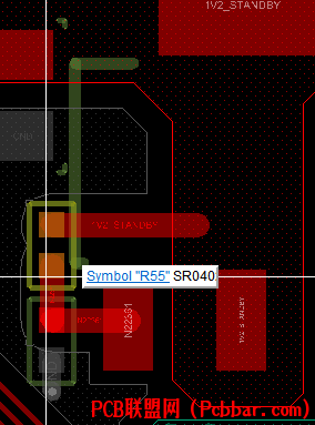

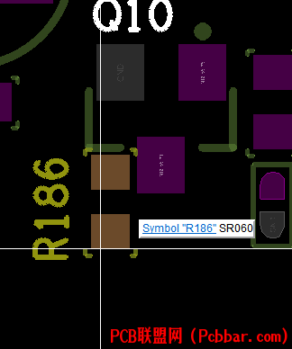

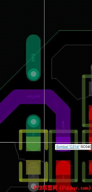

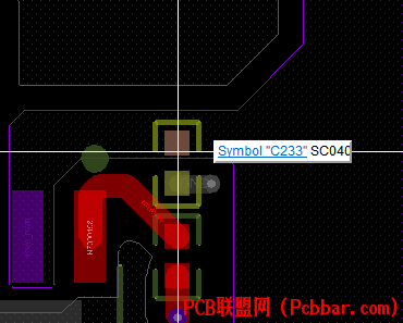

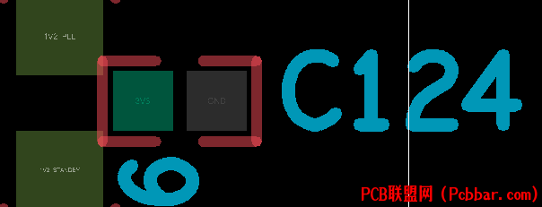

[作业已审核] 王杨—— 2层IPTV网络电视主板PCB设计作业

过孔打在铜皮内不要再拉线出来
发表于 2025-1-22 16:27:54 | 显示全部楼层
器件太靠近了
发表于 2025-1-22 16:32:58 | 显示全部楼层
丝印问题以及一些器件靠太近了
