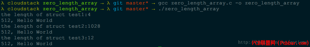

: F  `4 t$ G1 F; d6 [: M总结:7 m) K3 U6 X: B* B6 @- J
// zero_length_array.c6 a/ a# d8 q9 v7 u) m
#include $ b; \4 g4 o( X. \( ^) U
#include
2 [* p! u% t8 @: \5 c% z5 x#define MAX_LENGTH      10244 H% y! k; l! ]* P
#define CURR_LENGTH      512

长度为 0 的数组并不占有内存空间, 而指针方式需要占用内存空间.( H' I. d0 u( Q" i
对于长度为 0 数组, 在申请内存空间时, 采用一次性分配的原则进行; 对于包含指针的结构体, 在申请空间时需分别进行, 释放时也需分别释放.
2 `+ ~! J3 m: l& Q" O- `对于长度为 0 的数组的访问可采用数组方式进行" o/ A& I( ^) G3 j1 W

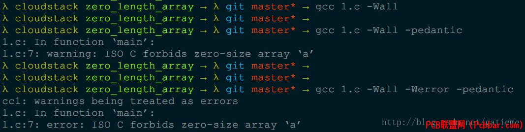

在 C90 之前, 并不支持 0 长度的数组, 0 长度数组是 GNU C 的一个扩展, 因此早期的编译器中是无法通过编译的;对于 GNU C 增加的扩展, GCC 提供了编译选项来明确的标识出他们:
8 r; z/ j3 e8 R) f-pedantic 选项,那么使用了扩展语法的地方将产生相应的警告信息
# ]+ Y( y) b, i+ C-Wall 使用它能够使 GCC 产生尽可能多的警告信息
& d2 X* I  B9 t8 J-Werror, 它要求 GCC 将所有的警告当成错误进行处理
% ?( }% b! d3 [9 F- l
// 1.c
  n5 v8 M* j0 ^+ Y! k& h#include 1 @& ^+ g  l$ v
#include
5 j# z# k; n( G- A2 x2 dint main(void)
' {% _$ n& ~$ e6 l7 P9 x{+ q* N. W( h: x& G7 k3 ^+ ]+ O9 B, R
    char a[0];
, Z$ u0 Q8 s9 n& {6 d% G  printf("%ld", sizeof(a));. f  f9 W7 g6 G1 N6 d- e. t+ ]5 H
  return EXIT_SUCCESS;
0 ?9 I3 r; y3 k# x4 q}; p0 U/ f# r$ j6 C5 u! S* G
我们来编译:
' R+ u/ U2 |& I" x1 e9 }/ U% I# 显示所有警告
- n, u, D  m. E9 r# T9 wgcc 1.c -Wall
8 B1 t/ I% m5 y5 Q" Z* m#none warning and error; w5 O; b$ p# d& E5 W# f# Y6 ^8 M
# 对GNU C的扩展显示警告& d" ?, }) L6 H) B# P+ ^; }
gcc 1.c -Wall -pedantic$ f+ h) H; F1 |$ p2 K
1.c: In function ‘main’:  Z  |5 G3 X9 m$ u  |, ~6 o: P# }
1.c:7: warning: ISO C forbids zero-size array ‘a’
: _" Y% ^# L  @* D5 E- g# 显示所有警告同时GNU C的扩展显示警告, 将警告用 error 显示
) y! `: d: R! o1 Ngcc 1.c -Werror -Wall -pedantic
3 P( e) Y1 ?% s! H; V. xcc1: warnings being treated as errors
* m& M% B' o' X; w1.c: In function ‘main’:
) I5 p" C6 Q- n) m0 e. Q1.c:7: error: ISO C forbids zero-size array ‘a’

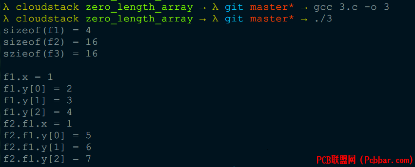

// 3.c
1 V3 Y, m7 c# |1 J9 B. d#include - _% o2 @% O% H
#include
) p* Y) e  b4 s! f: x: S, Z  |struct f1" O# U9 o# i: R; ?3 X* E
{8 R, g. Y3 H: K8 I
    int x;/ C0 ^# V, z: G
  int y[];
  ?# k1 ?. D8 S) X( K; S& L3 k, ~} f1 = { 1, { 2, 3, 4 } };6 v7 Y/ P) P1 }- [7 _8 `0 S1 m
struct f2 ' X3 d! H! d' U* C9 ^7 r) J. H
) k5 ~1 D, K' B& u# |; p    struct f1 f1;( y9 D0 F) W) Z& {
  int data[3];
% u( `- @0 }- y+ [% A} f2 = { { 1 }, { 5, 6, 7 } };
$ ~( w, G: e, I5 e" T5 Sstruct f38 @) {# O5 N: a. H
$ L$ j( b, t& Q" b    int x;( i+ M# w. ^! E, A0 E& ]9 @
  int *y;
( n& U1 g. z# z1 N, L# K};
2 J! U2 n; K" v% V; W  ]8 ]$ oint main(void)! i8 r- d: G" y9 P4 v; q# q
, H8 ]' R( h7 i+ ?+ V    printf("sizeof(f1) = %d
, w% W8 ?  o" W5 `", sizeof(struct f1));+ `# w3 f: c( p# @: i3 g$ ^9 m. b
  printf("sizeof(f2) = %d
6 J8 z5 H' m$ A1 X", sizeof(struct f2));+ h3 ?2 F& z1 J" s7 |
  printf("szieof(f3) = %d
2 R* ^6 ~+ v% E  C% l", sizeof(struct f3));
; v. O8 H; A- S0 ?4 F  printf("f1.x = %d2 m! o) K4 t( {9 b
", f1.x);
9 s9 w% R5 k! q! C  printf("f1.y[0] = %d$ P1 W% b( }, r# e4 f2 h# ]4 {+ W
", f1.y[0]);, m( B7 a7 G: t+ c
  printf("f1.y[1] = %d" N- `  F! C4 W4 z! ~% G
", f1.y[1]);
! S9 y7 o! H( H; ?  printf("f1.y[2] = %d
% ^! o% l! I+ j. Z( T", f1.y[2]);
, @& @4 o+ x7 a1 W8 ^/ Y  printf("f2.f1.x = %d2 e0 o5 O- n; l. [% o& o; Z
", f1.x);
7 I9 x/ a& {  `- {& r  printf("f2.f1.y[0] = %d2 x3 [0 K3 k3 R0 @( M2 D
", f2.f1.y[0]);& _9 y$ g2 D. H6 v% {+ c) W
  printf("f2.f1.y[1] = %d: J( h/ o3 a) O, G/ o' W- F8 o7 O+ q, j
", f2.f1.y[1]);0 j& R+ F0 e- ]# N+ j8 \: P
  printf("f2.f1.y[2] = %d
0 r5 F) M# x; G( H* N! {) {", f2.f1.y[2]);
4 |& U( N5 D# T  return EXIT_SUCCESS;
0 }+ c/ y- F5 F6 n' w" O+ B3 W}

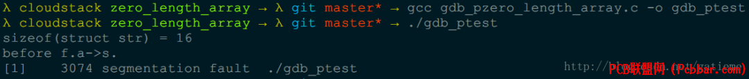

//  gdb_pzero_length_array.c
1 o* e0 `/ m1 X5 f9 \9 F#include #
$ M. w# S4 a; p0 }- y- ainclude
7 B- W. e1 K' x% A& N- wstruct str& M0 ]5 {$ x' U9 M7 @& r
/ u7 {2 @* `" d4 T    int len;
+ S  b) Q  `! X; V* j# f& D  char *s;9 y9 {% R  i) I
};4 f/ ?- [$ B- n
struct foo
) F, f( B2 m$ e% L, O6 \& O. L% Y{3 ~2 b( W; i9 h
    struct str *a;! @* k: k4 l  q; c
5 a: v6 o7 O5 D. I2 rint main(void)6 r5 X  R7 p8 s( u! x3 ^" l6 ^9 c, u
  L8 ?4 Z1 y: p( x! N' w3 P    struct foo f = { NULL };- R; O! ^3 L* V+ V
  printf("sizeof(struct str) = %d1 n- v; F3 R! m, d1 m3 X9 |
", sizeof(struct str));
. R8 u( d4 F" \$ h  printf("before f.a->s.
( u+ ]" n% b2 A: }% p( q");$ B. m- K3 c" |! }
  if (f.a->s)6 v1 U# d5 a' l0 ?  g1 t' ^; ^' T2 ^
  {, z" k0 [8 ^' L" F" l2 z
      printf("before printf f.a->s.: v" V: Z8 h% F$ n* c
" R9 j9 V& e# f3 ?7 i* \    printf(f.a->s);
3 c' `$ B* ]0 ?    printf("before printf f.a->s.7 G- u. f7 @. C. T  m
");( W1 |+ V* A+ [. S
+ @8 U7 v: Y4 |( [: L2 p" W    return EXIT_SUCCESS;9 H3 a, z! G6 f# J; U( p
}, L" ~% o! j2 H" y1 f
* [4 Q7 j  e5 h2 [5 `
/ d: P& O# X/ s7 Z5 g0 a  z2 ]8 Y- U. n* o2 I
可以看到这两个程序虽然都存在访问异常, 但是段错误的位置却不同
