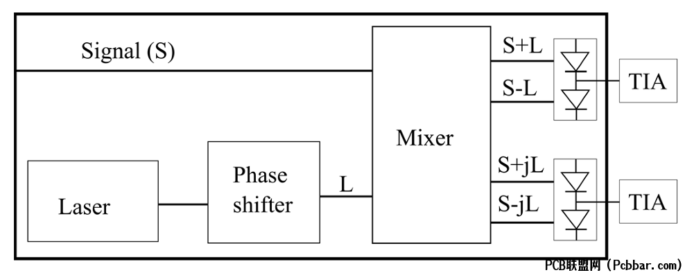

与相干接收机的集成
' I# ^4 n4 \5 f' n& Y
* B  z0 w; f1 H9 h+ k* ~) P
图5:显示优化BPD集成的相干平衡接收机示意图。! `7 J6 F& [! h; o3 w
& z! P: _/ U1 J) `( T) G
在相干接收机中实际应用时,BPD设计必须与使用相同MQW堆叠的激光器集成兼容。功率预算分析确定所需的激光器功率和BPD响应度,阈值电流和光学限制计算指导MQW的最优位置。BPD带宽和激光器性能之间存在显著的权衡关系。
