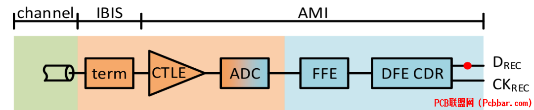

在传统的模拟中心接收器中,信号通过连续时间线性均衡器(CTLE)、前馈均衡器(FFE)和判决反馈均衡器(DFE)各级处理。这种架构已经得到传统IBIS-AMI建模方法的充分支持。
9 d' v0 v* q3 r  @' X3 T" T9 w
; t$ }5 |- ^/ ^, A/ [, v# @# \
图1:传统模拟中心接收器架构,展示了通过CTLE、FFE和DFE各级的信号流,模拟域处理在设计中占主导地位。

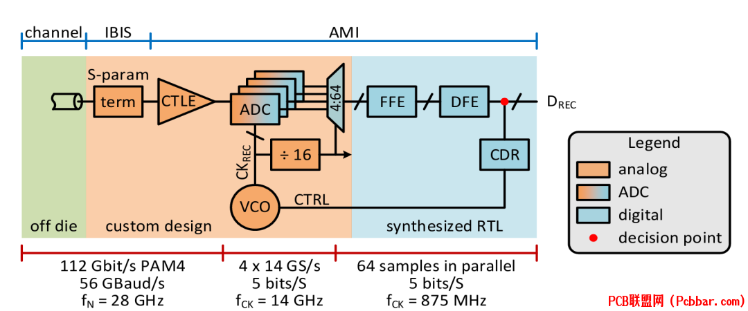

" s# n7 P" F9 d: F& [/ _1 l+ c4 {现代基于ADC的SerDes架构与传统方法有显着区别。基于ADC的架构将均衡分为模拟域和数字域,实现更复杂的数字处理,同时引入新的建模挑战。8 Q# B4 F& e" t. k
, Y. k. J) C/ i6 L1 F9 k图2:基于ADC的接收器架构,展示了混合模拟-数字方法,包括时间交错ADC和并行DSP处理。

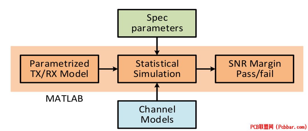

1. 基于COM的建模:该方法优先考虑准确的性能表示,同时抽象架构细节。遵循IEEE 802.3和OIF CEI等标准中使用的信道工作余量(COM)理念。7 A5 Z* U* }, D% N: P" [9 L- q& O
: L/ K5 \) u, q" }图3:COM信道符合性工作流程,展示了参数化模型、统计仿真和性能评估之间的相互作用。

: A1 S1 z0 l0 b2. 基于架构的建模:该方法保持对实际SerDes实现的保真度,同时解决与仿真工具的接口挑战。( z$ q/ a$ X  P% F( c
- E" y# G8 j5 q) J/ X+ C+ l& c图4:提出的基于ADC的IBIS-AMI接收器模型,展示了ADC量化效应的集成,同时保持IBIS兼容性。  R9 e1 K, D) s

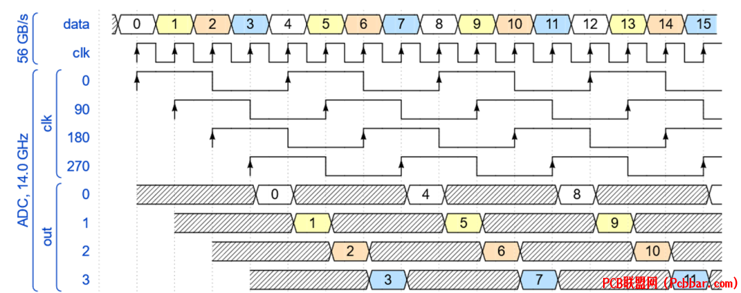

/ b% l  G& p2 l, D( W! X时间交错ADC架构需要特殊的建模考虑。多个ADC以分数速率运行,以实现所需的采样率,同时保持实际实现的约束。
8 J0 `& B4 G0 S6 t
0 G, \7 C% C6 }6 W图5:时间交错ADC采样时序图,说明多个ADC通道以降低速率运行的关系。

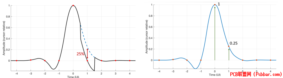

最大似然序列估计(MLSE)与传统均衡方法有显着不同。MLSE不是试图消除符号间干扰(ISI),而是利用已知的ISI特性来改善误码率(BER)性能。# v8 g5 r0 a) g- H/ O
5 p8 a6 w: _, u( y$ X& d4 Z( \图6:接收器脉冲响应对比,展示了传统DFE均衡与MLSE调理对ISI处理的不同方法。6 s9 ~; T! x, z3 `0 I2 D% v
