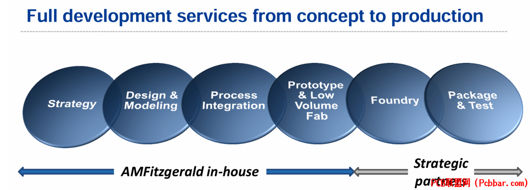

图2展示了从战略到封装测试的完整开发服务时间线% b3 Z! Z( n, q! o
2 K6 J7 q" y* a/ M
开发过程系统地经历多个阶段:战略、设计与建模、工艺集成、原型与小批量制造、代工厂生产和封装测试。这种综合方法确保了各阶段之间的顺利过渡,同时保持对批量生产目标的关注。

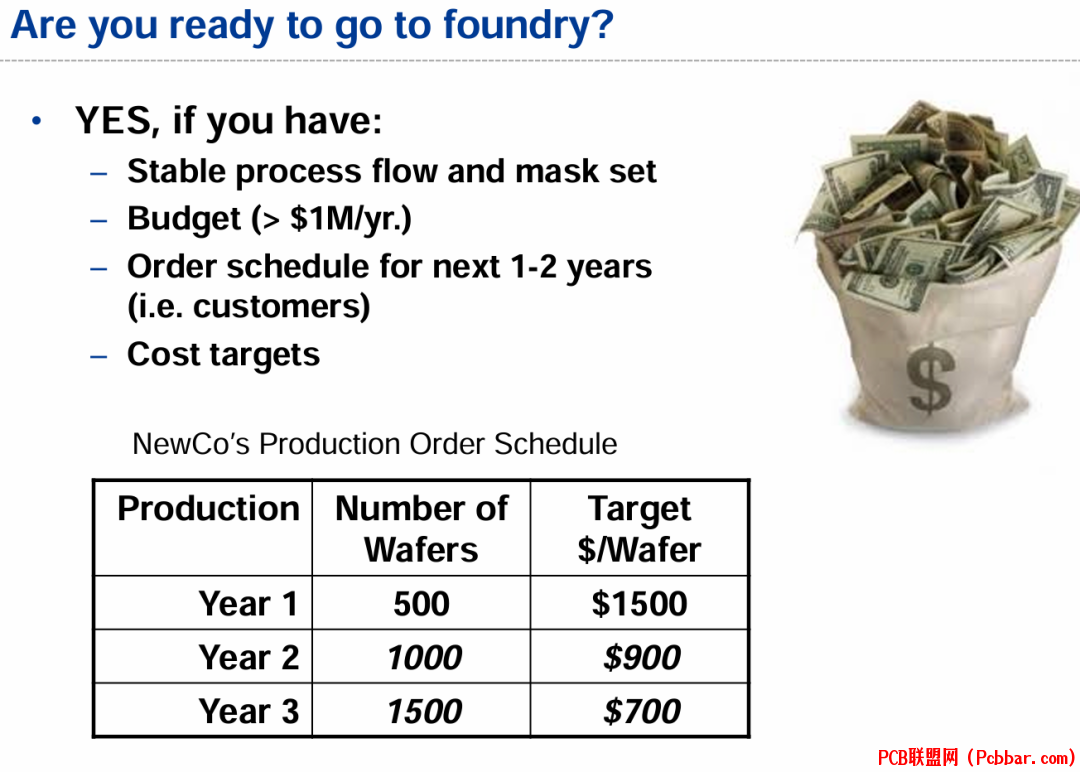

评估代工厂转移准备工作
( W' ?$ Y$ [' f' m: U在启动代工厂转移之前,组织必须仔细评估准备情况。多个关键标准决定MEMS项目是否已做好商业生产准备。- J" o( E5 q2 h6 ^
# U7 w5 [5 b6 F. o
图3展示了生产订单时间表和代工厂准备要求
  H5 ]4 s$ B9 H9 m3 x# G+ }! V6 o3 S( w9 P0 R. r
具备代工厂转移条件的组织通常表现出稳定的工艺流程和掩模设计,维持超过100万美元/年的充足预算,确认1-2年的订单计划,拥有明确的成本目标,并建立了稳定的客户基础。* {0 L1 c0 m& N* n: F  |# F
  n" C. Z& j" E相反,仍在探索器件物理特性、需要大量实验、缺乏对设计参数的充分理解或运营资金不足的项目应在尝试代工厂转移之前继续开发。
; R( S7 ~: ~  L# b1 T

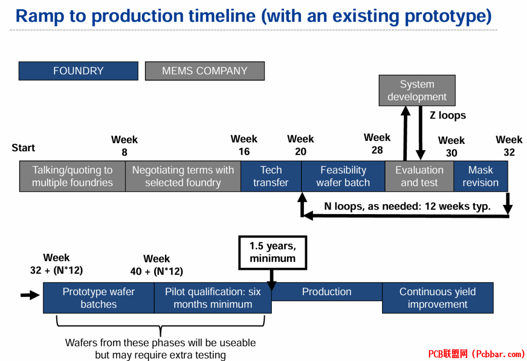

' I. o+ o  F9 l- p! g, Q  K* d& v时间线和流程管理
8 `& Q5 O, v5 K* ?* i7 n6 C
7 ^! L5 G4 Y4 G; i. y/ M7 J' W
图6展示了详细的生产爬坡时间线0 n1 I; l' o8 C
" ^# V0 j# E$ V' y: \9 _
从初次接触代工厂到实现批量生产通常需要至少18个月。这个过程包括代工厂讨论、合同谈判、技术转移、可行性测试、多轮原型迭代和大量试产,最后才能达到全面生产。  K' J. i0 y: M* p& ]* \
6 B) S9 ^5 {$ B2 i$ s5 i7 _: A
