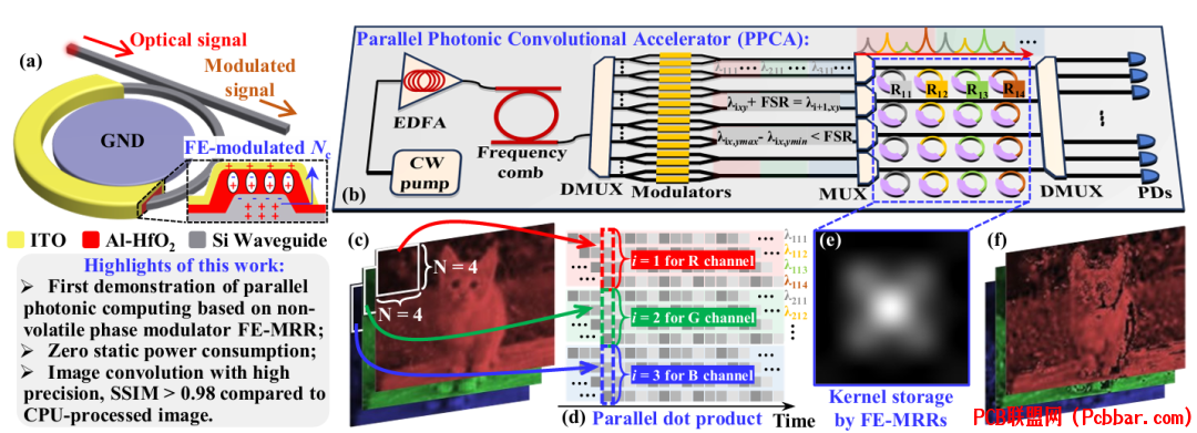

# E" s( F/ \% d$ W; o9 [0 d1 J9 H图1展示了FE-MRR单元的三维示意图和并行光电卷积加速器(PPCA)方案,说明了系统的关键组件和工作原理。( ]3 [. R' Y) r

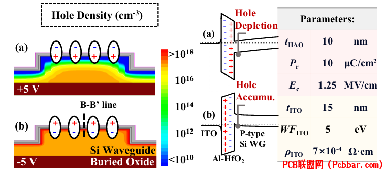

图2展示了空穴密度的TCAD仿真和能带图仿真,显示了器件在不同电压水平下的工作状态。
  }+ D/ W! P, K8 C3 }* |$ z) `
" L, ^, p6 j1 w) n3 g2 V通过精密的材料工程,技术实现达到了卓越的规格。该器件在5V的低电压下运行,远低于传统铁电器件。这是通过精确控制HAO层厚度(10纳米)和优化掺杂浓度实现的。微环谐振器谱的周期性使得波分复用成为可能,允许在一个自由光谱范围内同时处理多个波长。

该系统在图像处理应用中表现出色,特别是在并行卷积运算方面。实现方案允许同时处理RGB通道,每个通道在谐振器的自由光谱范围内使用不同的波长带。! H& j0 U2 f+ p0 g+ X! l
$ L. U. o2 x7 y) P. I7 b, R
图6展示了并行图像卷积的工作原理和结果,包括RGB通道处理和误差分析。' U% D! H* p5 W. ]/ Q. h! Q

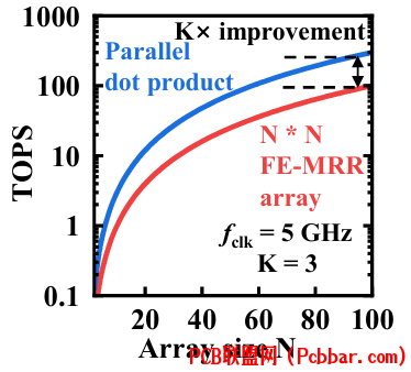

( B5 W! L) s6 L, _2 ?4 u图7展示了光计算核心之间的性能预测,显示了显著的吞吐量改进潜力。
- b. m4 Z( E: I
- ?* A+ p8 {5 i: D系统展现了显著的可扩展性,有潜力支持超过40个并行通道,主要受限于频率梳生成能力。谐振器中的光子寿命,通过τp = (λres·Q)/(2·π·c)计算,决定了器件的最终速度极限。
