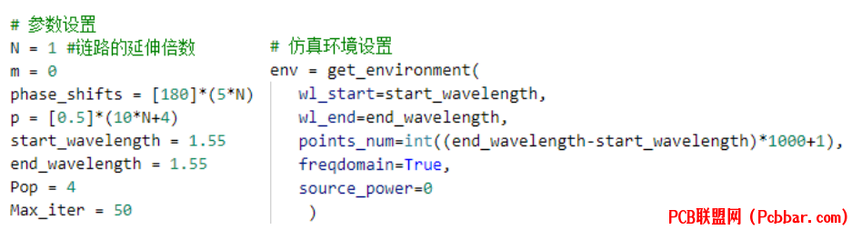

初始化链路参数及环境6 J% `+ R# i  i4 ]: ]- ~0 o0 S
第一步涉及在pSim Plus中初始化链路参数及环境:
0 M4 W3 `/ ^( c$ j; |8 G# Z1.定义仿真背景参数
# k7 A4 p* ]; W) n, v* Z2.定义链路结构实体化参数' E9 o0 {- [: F8 G' E; S
3.调用软件内置函数创建仿真环境; ]! ?  Q- |/ X: u4 w& x
4.定义优化相关参数
/ O: }3 h: S# W
* ?- z$ H( ^9 C7 V1 f1 A* W4 S3 `$ h- D0 M
图1

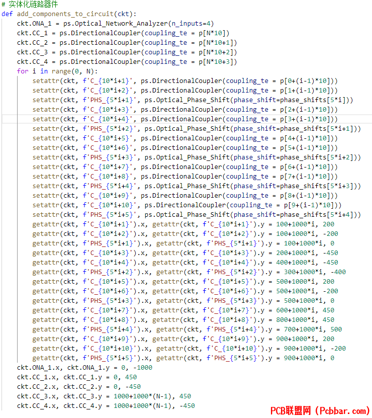

6 i8 s0 x5 D' L) T创建链路结构' J9 A+ C2 p/ a5 O8 F# P
在完成链路参数及环境的初始化后,创建主体链路:$ q) v  }  A1 R/ s1 H' u
1.创建光网络分析仪
* K# i0 K( Z6 c$ E2.创建耦合结构与相移器. @% B0 e7 K9 M' l8 v
3.利用setattrgetattr函数创建可重复延伸器件6 P* H: N- V5 u1 m/ H
4.对上述器件设置位置
8 {8 O8 E5 Q3 c5.对上述器件参数进行初始化5 Q7 e! W6 F$ t2 I+ q3 p7 k
" w7 y+ I- `& T4 _图26 A: _" r# F2 }$ H5 c' j

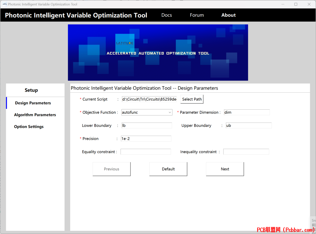

调用PIVOT实现可视化优化算法配置
0 J. ^7 s2 J5 \( c- l- f7 J读取数据,调用算法进行目标函数优化:
% g0 v  T3 T9 @4 z. @& x1.读取光网络分析仪得到数据' w' v$ O$ Y( j5 X
2.根据出光需求创建目标函数
# a# V: X: f! L" x3.调用PIVOT
2 ]6 D; I1 k3 V, S3 G4.利用算法使目标函数最小化
0 u" m' Y$ D8 }- }  l4 c
( {) j5 o- I3 K3 `
图4/ ]( Y6 |/ t+ P7 B- r4 _
  h: [4 L1 A  m3 S" g

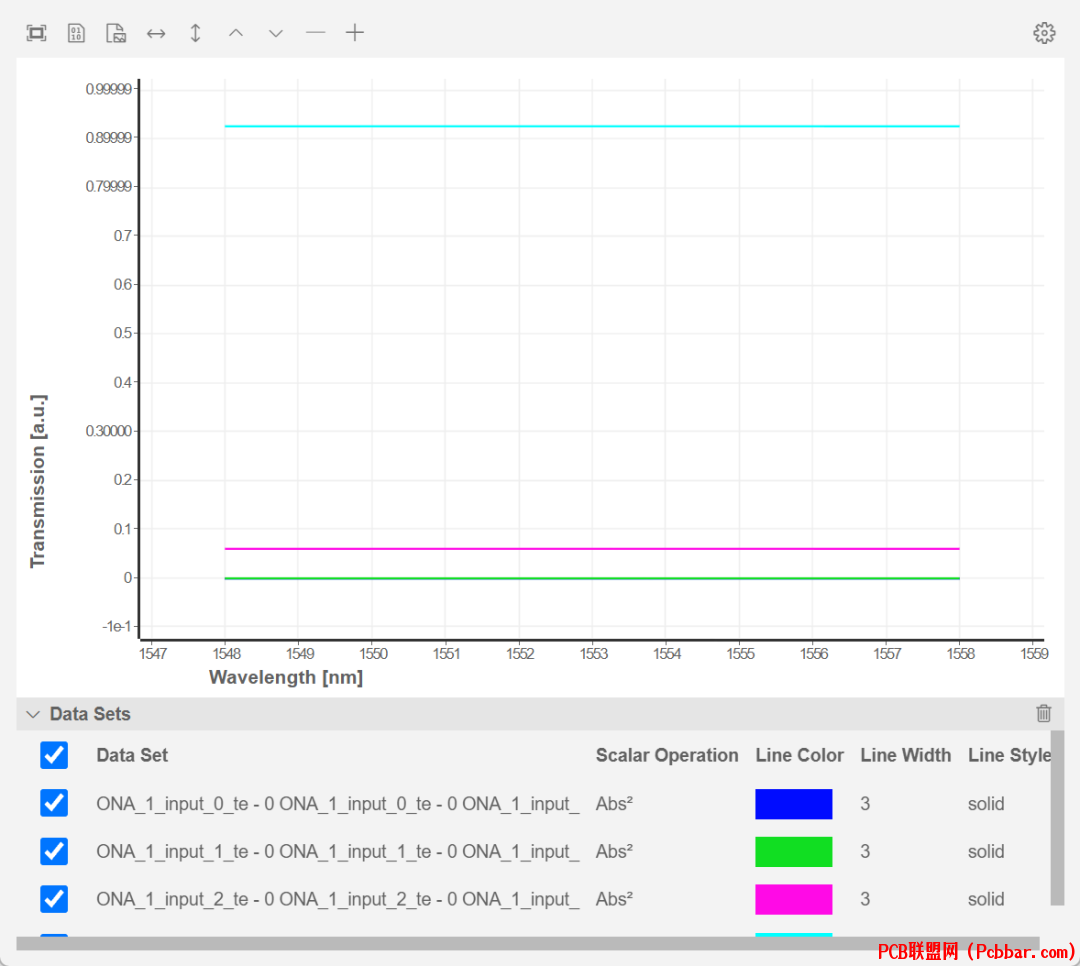

生成带有最优结果的链路供用户进一步操作
' i7 C0 g) l! {1 x优化完成后,生成带有最优参数的链路
" T$ a3 U# h% @: ]$ n$ u
& y* X$ Q0 I$ l图5
2 J- w+ i* T5 B) y" Z/ R$ d
