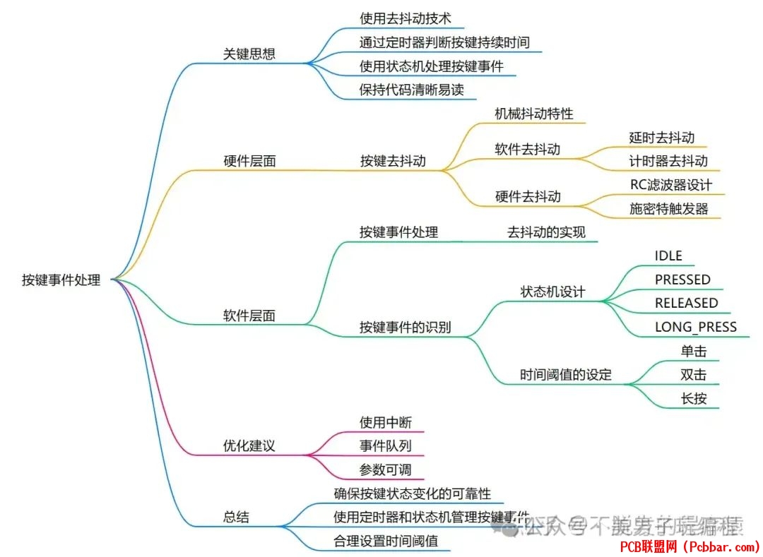

通过这些方法,我们能够有效而优雅地处理按键事件,提升用户交互体验。5 c. W) _7 U7 t( U/ |
: m0 h) E: H9 Y8 T
下面从硬件和软件两个层面给出详细的解决方案:, L6 D% Y) R; t
2 k" W) |8 G% O6 n" X

    ( ]. z$ I2 f: y4 ~$ ?按键事件处理
    $ v+ J2 j; j# j0 D一旦解决了去抖动问题,接下来就是根据不同的按键模式(单击、双击、长按)来识别和响应按键事件。
    8 p6 Y+ U8 ?9 E' ?8 P6 T0 v9 [4 x0 Z2 g6 |6 ]/ @- H1 V& M" M
    我们可以通过计时器和状态机来实现。
    " s) @% v3 ?1 ?0 R0 A

    2.4 设计思路! k  J7 B" Z0 @( I% Y
    我们通过一个简单的状态机来控制不同的按键模式,结合定时器来实现按键的时序逻辑。
    $ o& c. X4 y  @) }9 q$ S0 J0 \" h6 z. a
    主要流程如下:
    : B$ Z* y- M% C6 t3 n6 u
  • 使用一个定时器(如HAL定时器)来记录按键按下和松开的时间。
  • 设定超时时间来区分不同类型的按键事件。
  • 使用状态机或标志位来判断是单击、双击还是长按。- G2 Z$ g+ c7 _6 p# r
