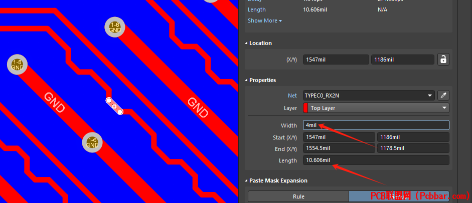

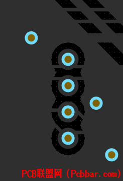

本次学习心得:

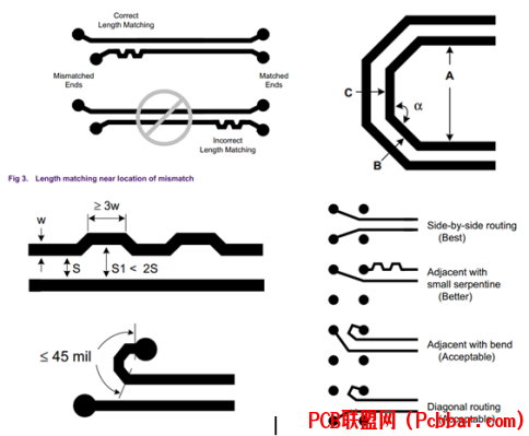

      对于差分线路,会出现很多错误,一直会出现超过500未耦合,后面也找到了问题
6--USB.zip

发表于 2025-2-14 14:43:43 | 显示全部楼层
过孔间距尽量拉大,避免割裂平面
举报
发表于 2025-2-14 14:47:04 | 显示全部楼层
打孔换层处就近添加回流地过孔
举报
发表于 2025-2-14 14:48:41 | 显示全部楼层
差分对内等长拱起的长度大于3W
举报
