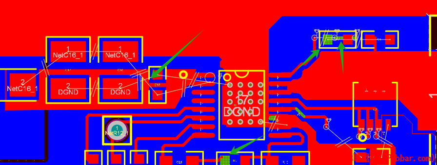

作业心得:
本次第一次进行PCB实操,操作过程中明显可以发现在操作快捷键方面熟悉度不够,在布线方面连接,线得间距总是拉的比较大。或者比较密集。
在本次画PCB中还存在一些问题:
1、 对如何布局不太熟悉
2 、对电流流向还看不太懂
3、 GND是否都要进行铺铜处理
4 、 规则的设置还不太清楚
DCDC电源.PcbDoc
2.04 MB, 下载次数: 1, 下载积分: 联盟币 -5

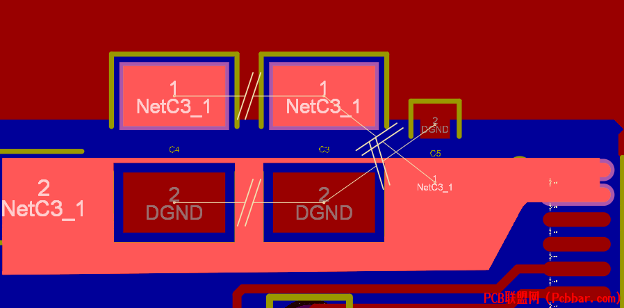

发表于 2025-2-19 13:57:20 | 显示全部楼层
此处器件摆放不合理,导致开路报错
举报
发表于 2025-2-19 13:58:03 | 显示全部楼层
设计完成后检查DRC
举报

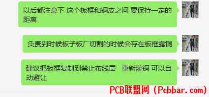

发表于 2025-2-19 13:58:59 | 显示全部楼层
注意铜皮到板边间距
举报
