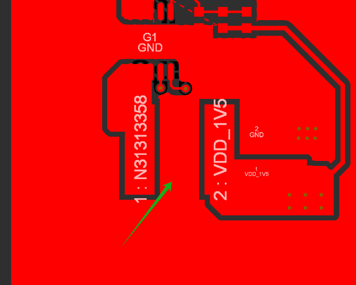

发表于 2025-2-19 15:12:25 | 显示全部楼层
电感下方同层铜皮挖空

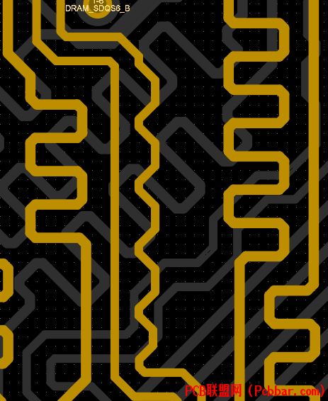

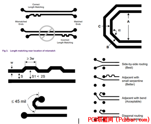

发表于 2025-2-19 15:14:06 | 显示全部楼层
规范差分对内等长
拱起的高度小于两倍差分间距,长度大于3W
举报

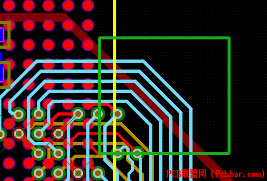

发表于 2025-2-19 15:19:35 | 显示全部楼层
避免信号线跨分割

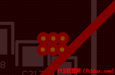

发表于 2025-2-19 16:10:05 | 显示全部楼层
注意过孔间距
