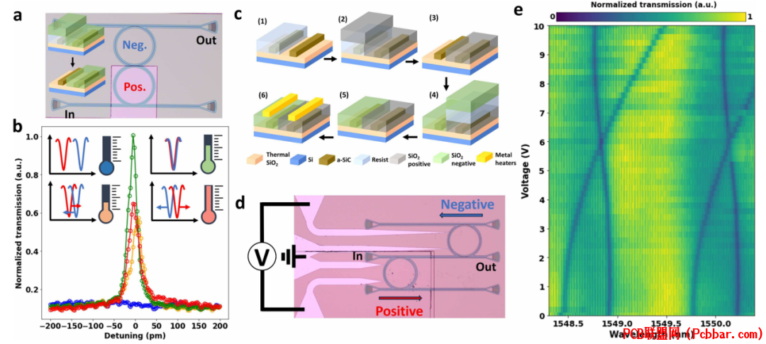

: [6 T% w0 b3 Z  {+ K6 c新型器件应用+ D- g7 ]2 a6 f  {
这项新技术使创新器件配置成为现实。一个重要突破是使用具有负热调谐性的单层包层开发耦合谐振器光波导(CROW)器件。
% t# Q9 o6 H3 r; b
; o1 T3 e# C8 X6 {/ P
图3. 展示了(a)具有双向热响应的CROW谐振器,(b)不同温度下的传输谱,(c)双向包层的制造方案,(d)连接环形谐振器的光学显微镜图像,以及(e)对施加电压的谐振波长响应。
