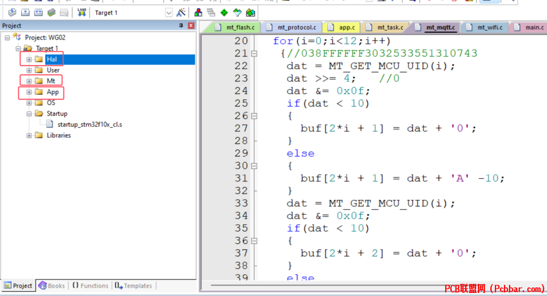

二.学习阶段拆解我们无际单片机特训营带过上千学员,基本很少会在STM32冗余知识里打转,都是按照下面这些实战方法论,能让你的学习效率提升300%。第一阶段:基础外设掌控(1-3周)必备外设清单:GPIO、外部中断、定时器/PWM、USART、ADC、SPI/IIC总线通信、DMA。操作规范:先调库实现外设基础功能,再研究原理第二阶段:功能模块突破(4-6周)这个阶段主要是把外设具体应用到某些功能,比如GPIO+定时器控制LED灯不同的闪烁效果,PWM驱动喇叭发出报警声音,SPI驱动OLED显示,IIC驱动EEPROM实现掉电参数存储,ADC采集电池电量等等。这些功能很多开发板上也能实践。第三阶段:综合项目实战(7-12周)比如我们的无线门磁探测器项目、Lora模块项目、WiFi+Lora+4G网关项目,都是商业级的综合项目。开发流程:明确产品需求文档->规划外设资源配置->搭建代码框架->模块化开发调试->系统联调优化几个项目下来,基本具备产品开发能力了。第四阶段:程序架构方向提升(13周+)当开发者具备产品功能实现能力后,程序架构设计能力将成为区分工程水平的关键分水岭。该阶段目标直指商业化中大型项目开发的核心痛点:构建可维护、可扩展、可移植的代码体系。这个阶段,我们从工程架构上,分为三个层次模型:硬件驱动层(HAL)封装底层寄存器操作,提供统一API接口中间服务层(MD):实现外设业务逻辑,如协议解析、数据处理应用管理层(APP):负责功能调度和系统状态维护我们项目6 WiFi&4G&Lora报警主机这种复杂点的项目,就采用了这种层次模型。
架构优化的几个指标:可扩展性:功能模块增删时,代码修改量减少70%(例如:按键配置从2个拓展至16个仅需修改头文件参数)可移植性:更换主控芯片时,业务逻辑层代码复用率≥90%其它高级编程技法应用:比如状态机实现多任务异步调度、消息队列管理模块间通信、回调函数解耦硬件依赖。程序架构也是比较系统化的知识体系了,这里只是简单阐述,具体还是得通过一些前辈做的中大型项目,才能深入各个细节去实践,发现其中的奥妙。我们有一套初级的程序架构教程,我以前做产品一直在用,用熟了相当节省开发时间,目前到这个阶段的,可以找我安排。
