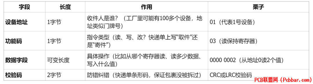

之前有人问了一个让人哭笑不得的问题:Modbus和RS-485有什么区别?正好以前做电源PDU项目时,用过485和Modbus,今天写篇文章来全面解析一下。一.ModbusModbus是一种应用于工业自动化领域的主从通信协议,可以理解为设备之间的聊天规则。举个栗子:假设工厂里有几个传感器(比如温度计、湿度计)和一个控制中心,它们要互相传递数据。但它们不能瞎发消息,否则会乱套,这时候,Modbus就是一套规定好的“对话模板”。控制中心(主设备)像一个老板,只能他先开口,比如:“1号温度计,现在温度多少?”传感器(从设备)像员工,必须按模板回复:“老板,当前25℃。”这就是Modbus的核心规则:一问一答,简单粗暴。它能火到现在,就是因为足够简单:1.不挑硬件:可以用网线、无线、485总线等各种方式传数据。2.指令:只有“读数据”“写数据”几种基本操作,比如“读温度计数值”;3.适应性强:从老式工厂设备到智能设备都能兼容。所以你记住:Modbus就是让设备用最简单的方式听懂彼此的话,别整幺蛾子。下面用快递拆包裹来比喻Modbus的报文结构,希望大家能更好理解些。Modbus报文模板 = 「快递包裹单 + 包裹内容」你的指令(比如读数据/写数据)像快递单,数据像装在包裹里的货。无论主设备(发件人)还是从设备(收件人),都要按以下格式填包裹:
