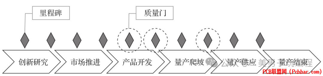

类似于人生的节点,软件在生命周期的六大环节或ABCD样件中,同样包含许多大小不一的关键节点。) g$ p2 S% l$ c( a* d
; N6 H) V% J: n" P& H
即便某些个体经历特殊,例如某人被保送大学未参加高考,或某人选择独身主义“裁剪”了部分人生阶段,但依然会经历某些不可避免的重要节点。: n: i$ W" G- ]6 B: c& g
8 H# S1 ]" U( T2 |. E在项目管理中,我们将这些关键节点称为“里程碑”,而那些需要正式评审的节点则被称为“质量门”(也称“质量阀”“阶段门”或“卡点”等)。
% C6 X4 A# U% M0 L/ [
: x" c# G: N* F1 u5 H1 y质量门通常设置在交付节点之前,通过正式的评审会议进行质量控制。
" J8 x5 [0 t3 }+ I# B' U! k' Y: O, w2 [7 g1 @4 g- x  g
此外,还有一些非正式但具有一定强制性的关卡,例如领导签字、代码评审或客户演示等。
- S% V4 m& a& _# J, v  j. |3 g# @( Y  W0 N/ H5 ^5 m( ~
从概念上讲,“里程碑”涵盖更广泛的意义,它既可以是一个方向性的指引,也可能直接影响项目的进展。  U6 J( l; \" g- [) x
1 g$ }% p$ j# A0 w然而,只有那些需要审核的里程碑才会对项目产生明确影响;而无需审核的里程碑更像公路上的路标或未设置检查的卡口,车辆可以直接通过,不会被阻拦。6 f4 m# z3 B/ b: j3 u# q) i/ w
5 _" `, ^4 b" L/ w2 \
因此,我们重点讨论的是需要审核、正式且全面的里程碑——即“质量门”。
$ G% {! _, a+ y, q! t! F6 {! H  w9 w4 a
里程碑与质量门的关系如下图所示。* w$ x$ L2 L6 B  I- q  b+ q% Q" s: t

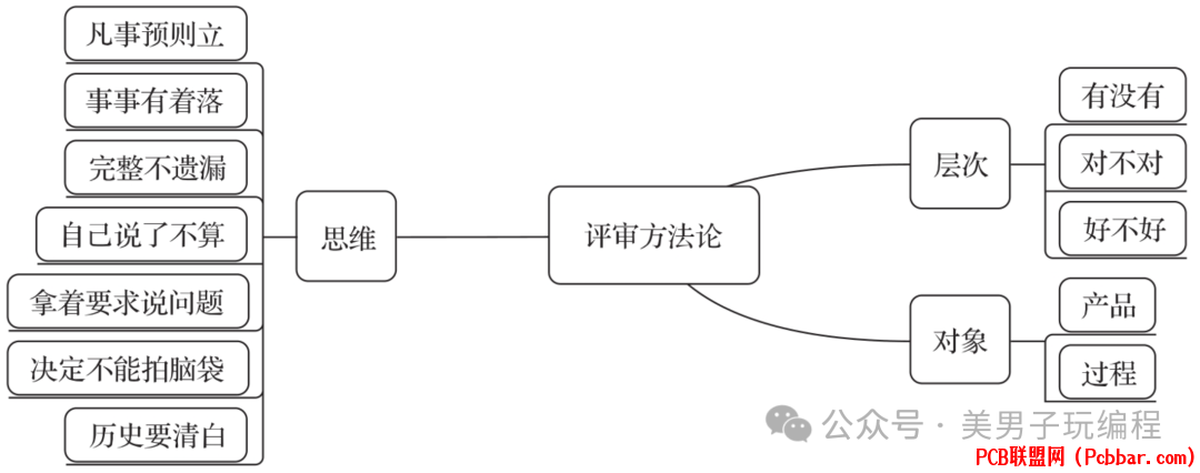

    层次、对象与思维
    / l. y- d; {8 F. W& S2 A. y为了更系统地提炼评审方法论,如下图所示。
    ! X5 X' q" w2 o  Z$ [. {+ `2 i# a, w5 F" P2 _: ?- a
    9 d2 f9 C1 @2 j9 h% k+ Z; i' Q6 G/ T$ s' e
    我们还需关注当前评审实践中的一些不足之处:
    * m% }& ^* c' O; d! }" F2 \, f" z2 d+ E
    (1) 评审的层次
    1 _: r" Z- n* y
  • 有没有
  • 对不对
  • 好不好2 L0 c4 ~" s4 L9 M
    9 }# w5 M, a- j6 l1 T
    在实际操作中,评审往往只能做到“有没有做”或者仅仅根据纸面标准判断“对不对”,很难深入到实际业务中,全面评估“好不好”。8 a. Z% K! k+ T/ o" m% r
    5 M4 A. }8 ]# ?: S+ n$ ~, ^& {
    这种局限性往往影响了评审效果的深度与准确性。
    / L$ K( |# k/ ^. P2 {" e5 e% ~+ {! D: n
    (2) 评审的对象0 c* t; o  B& g
  • 产品
  • 过程
    : e9 O# y2 r4 I/ @5 I8 K/ `# m
    $ p) ]3 p' l7 ~: f7 C
    现实中,评审通常只能判断过程是否遵循标准,以及产品表现的度量指标是否有问题。; L( _" ^) X0 w, A2 j
    $ T* \; V; @: S- H9 Y较为先进的评审者能够分析数据的未来趋势,但很难对产品、软件、测试设计的优劣与合理性做出准确判断。2 O/ @) k7 t$ }) s5 H
    ; x7 `! R- i  A& v
    (3) 评审的基础思维
    * D3 n: t4 C  d. R. u
  • 凡事预则立(计划思维)
  • 事事有着落(闭环思维)
  • 完整不遗漏(系统思维)
  • 自己说了不算(评审与批准思维)
  • 拿着要求说问题(标准思维)
  • 决定不能拍脑袋(分析思维)
  • 历史要清白(基线思维)/ h* c( ]! K3 M7 @' R
    8 {* q7 c( q1 J; _+ o
    理解并清晰表达这些思维逻辑,是评审者能够立足和成功的关键所在。# Q6 u! M' @1 i1 ^
    & F( I+ y8 r/ s# U/ J掌握这些理论,将有助于在实践中进行更加深入和有效的评审。
    ' q: m7 o, }! y+ w! ~8 W* e' U
    9 G! e5 n4 l1 L) ~虽然在实际工作中,我们可能很难时刻保持完美,但偶尔回顾这些原则,能够在关键时刻为实践提供重要的指导。

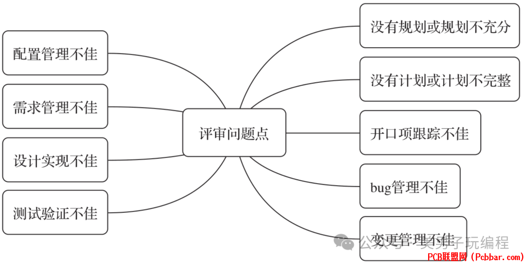

    8 Z: @# g  S* G3 r8 U评审实用“找坑”指南
      k! I4 C$ d* g4 Z, V+ S- @7 ]在项目中,团队成员常常面临“挖坑”和“填坑”的问题。8 Y2 b; |+ c: L& D* j5 n
    : \2 @: @6 p- P' _
    作为评审员,我们的职责就是发现那些尚未填好的坑,或者被有意忽视的坑。* S# C, A$ T$ f3 j3 X
    & x) _' N1 c- @- h% m: q
    找坑不仅能展现评审员的能力,也直接关系到质量门的效果。+ h' p- T  {' i; d
    8 F' [4 b6 c6 d4 Q1 s5 c
    以下列举了一些在评审过程中常见的“坑”问题如下图所示:
    * D4 _/ I0 S" X9 z4 T& L( \
    ; I7 o# m5 v2 X- D( w6 J" e
  • 没有规划或规划不充分:对于项目缺乏整体规划,或团队成员不清楚项目规划,通常会暴露出如下问题:$ u  T$ e6 ?  ^5 Y# I0 V7 n
    [/ol]
  • 立项背景不清晰:项目是基于旧产品优化,还是应对新法规,或是解决上一代产品的局限?
  • 项目运行模式不明确:是全栈自研,模块分包,还是多供应商共同交付?
  • 项目定义不明确:是否清晰项目架构?变更范围是否明晰?是否要求完成ASPICE L2认证?+ p+ t. W. G3 w0 D& a# G/ T" y
    , x! K# o1 Y8 \. G这些问题通常表明项目启动会议或沟通会缺乏规划,项目章程或启动文档也可能未编制或发布。) `% }" i! w% E$ S& w
    % D/ K( T: W0 K# c4 [
    相比总体规划,计划更为细化,若计划存在以下问题,可能导致项目进展受阻:
    8 v% N- Z2 ]5 P+ K: |; L
  • 时间计划未及时更新,或其他具体活动未完成。
  • 里程碑不完整,目标无法达成。
  • 工作包之间依赖关系不清晰,或未在部门间落实到可执行层级。
  • 任务未分配给负责人,且计划未得到监控。
  • 关键路径无法识别,资源设备不充足。0 Z7 T3 M  [7 R' ~' g' U- \
    / M" l( P8 {( u! [, h% o# i2 x2 j
    这些问题表明计划未得到充分细化和执行,且缺乏有效的跟踪机制。
    ; E1 t% Y7 q4 N$ W- t6 B$ j; f0 l! _- ]* p0 F+ f" U( G
    开口项跟踪是项目管理的核心,若存在以下问题,往往会影响项目推进:' A! g% U+ @; X+ U* U$ M6 z
  • 没有责任人或截止日期,描述不清晰。
  • 长期无人处理的开口项,或者开口项超期无应对措施。
  • 开口项未进行交付影响分析。
    : t1 X- n, r8 n) N* t3 v3 k
    7 J9 C. B. ?/ j随着软件迭代速度加快,bug管理越来越复杂。以下问题常见于Bug管理中:
    , e: ?9 `; X; S5 o
  • 不按照流程推进,缺乏对应的角色分配。
  • Bug描述不清晰,等级划分不合理。
  • 测试失败项未与Bug关联,修复版本混乱。
  • Bug修复未按计划完成,且存在严重Bug被交付。
    4 x8 O% O: z& w4 s7 B* Q, l3 Z
    ( P, V9 X: C9 V/ N3 X
    变更管理常常是项目中最具挑战的环节,以下问题可能导致变更管理混乱:
    ( U3 X2 e5 {- }7 \, F( E3 k# a4 G
  • 未进行变更影响分析,未经变更控制委员会(CCB)批准的变更。
  • 变更范围不清晰,缺乏与需求、测试、开发的追溯关系。
  • 基于未冻结内容进行变更,变更未与功能计划对齐。
    ) q' q3 r+ J  t4 C6 c$ p9 v1 S
    5 M( ~4 }9 @5 Z( G$ T5 `
    配置项不完整,未经过评审或批准,未打基线等问题依然较为常见,虽然这一部分问题较弱化,但仍需关注。8 D6 w3 i) z( k# Z) p
    需求管理中的问题包括:
    % y) V7 a* m6 }& I  |
  • 法规需求未考虑,需求未存档或未控制版本。
  • 需求缺乏拆分或标记,未明确需求的状态。
  • 功能需求未按计划实现,缺少性能或接口需求。- f$ Q2 U: q5 ?/ w. g
    - Q; C  q- ]+ Q3 A3 P. X设计实现的缺陷通常是开发人员专属领域的内容,评审员在这方面较难直接评价,但仍可能发现以下问题:
    ! f) Y0 j- m4 P- N9 u  C
  • 缺少架构框图、功能分配、状态机图等重要设计文档。
  • 代码复用分析未完成,资源消耗超标。
    2 W  {- \. H, e* X8 `. c, Q5 e# Q
    " _- K  _. X  O" {* t测试验证中的问题通常包括:. J. u( J# i$ r
  • 错误的报告,覆盖率、执行率偏低。
  • 静态验证违反项未修复,测试失败项未触发Bug或无风险分析。
    ' d* `; [% F9 L
