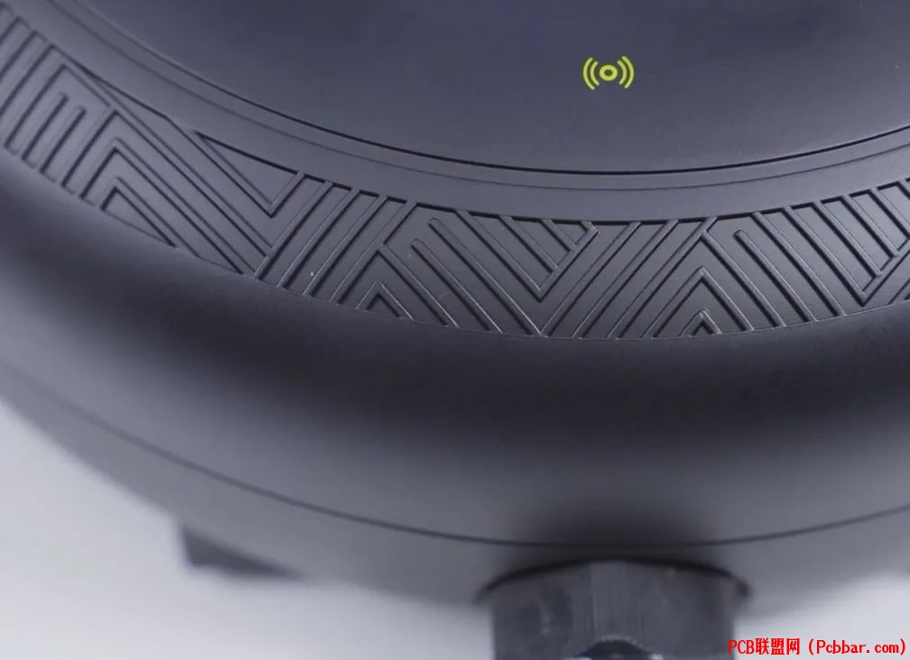

拿出本体,是一个圆滚滚的轮胎造型。正面可以看到有一个小小的刷卡提示标志。# L( ^* S* Q- M/ A& s9 a; M  A; ]
; G: m, L; s3 y9 f7 ?; `8 ]下面的线连接着充电枪,翻到背面,是连接220V输入的线,上面有两个小小的固定结构,方便安装到支架上。0 d( E$ j% R+ G8 b

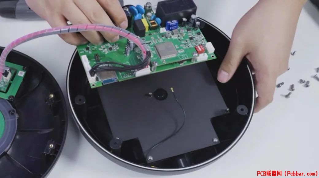

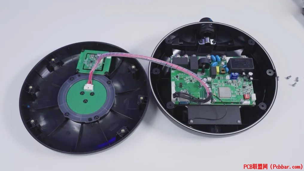

卸下背面的螺丝,打开外壳。可以看到每一个螺丝孔都是做了嵌件螺母植入,确保螺纹连接的牢固性,提高了承载能力。0 y% c  h7 p* P7 v: a. E" n
前面一半外壳可以看到是灯板与刷卡板固定在外壳上,与主控板通过线材连接。而后面一半的4G天线被贴在外壳上,通过同轴线与4G通信板连接。
# z5 X) t# E3 a" v
( a, b$ Y* W* [# M/ k把板子拆下来,可以看到主控板背后有一大块金属板,一方面可以起到提高整体重量,使设备更有质感的作用,另一方便也可起到补强后部结构,防止长时间应力导致后外壳变形。
* G* F) t" T) @0 r; J
6 ^$ {3 F4 h8 ]2 C4 \  ^) `
前面板则是采用半透明的塑料材质作为导光板,能够很好的柔化光线。$ f6 H. `" b0 c! ~- z  Y9 l. o

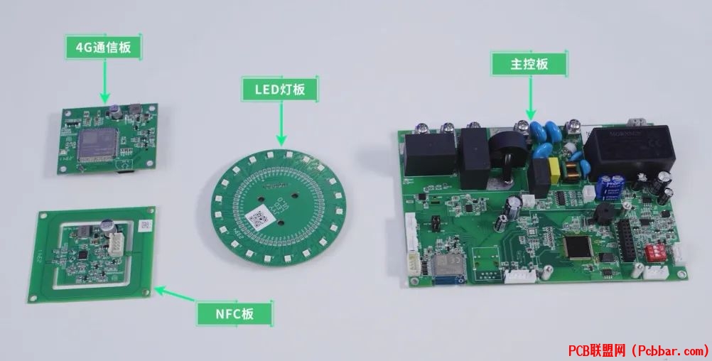

至此我们得到了充电桩上的4块电路板。他们分别是主控板、LED灯板、4G通信板、NFC板。

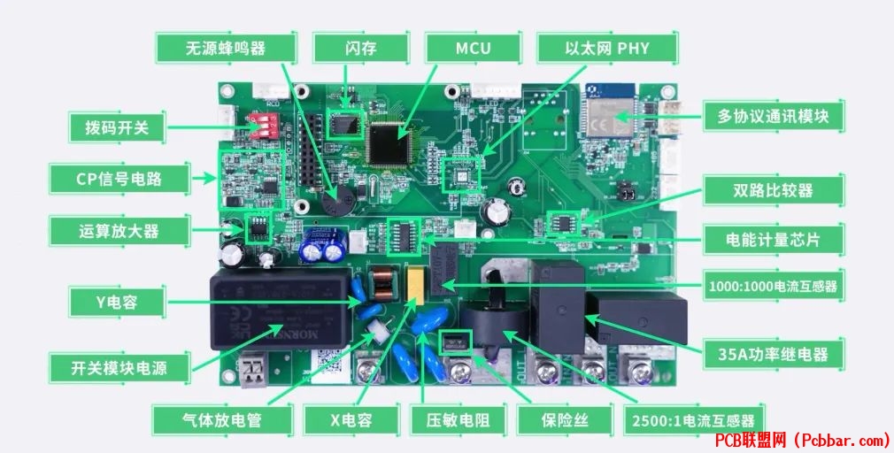

0 b( O! k; f5 P3 c主控板& H/ ?" m9 v. H! [
( H3 m3 X) {4 I& P1 i
  }4 O: q# }7 q# l7 G) Q首先我们来看一下主控板,正下面这一个端子接地线。这俩端子接到220V电源输入,220V电源经过一个2500:1电流互感器进行精密电流功率测量,再经过两个35A功率继电器,接到输出端子,最终接到充电枪,板卡背面大电流走线露铜加锡增强载流量。. v6 Q0 K  v# o& K+ b5 }
/ t: G; t( ^" u% C% C: _# B# G5 \
另一边,220V电源经过一个3.15A300V保险丝,这里的气体放电管配合压敏电阻进行雷击保护,X电容抑制差模干扰信号,Y电容和共模电感抑制共模干扰信号,滤波完的220V电源输入到一个功率15W输出12V/1250mA的超小体积开关模块电源。为板卡的其他部分电路提供12V电源,这边的1000:1000电流互感器用于测量输入电压。5 S7 a# J2 w% ^/ e" f( i9 F) M
  \5 J( H9 C. s- m: B5 p: n
正上面这颗刷了三防漆的芯片是一颗主频高达240MHz的Arm? Cortex?-M4内核的芯片,是整个板子控制核心,旁边接了一颗兆易创新的GD5F1GQ5UE用于存储数据,这是一颗频率为133MHz容量1Gb的SPI Flash 。这里有个芯片没焊接,推测是一颗低功耗单端口 10/100 Mbps 以太网 PHY,作为可选功能支持以太网连接。下面这里是一个无源蜂鸣器可以发出声音提示用户工作状态,再向下是一颗充电桩专用内置时钟免校准电能计量芯片,能够同时测量2路电流、1路电压,用于充电枪电压和电流参数采集。左面这边从上到下是配置拨码开关,CP信号电路,高电压和轨对轨输出运算放大器。
7 C/ S/ g8 w" c) p
' Q$ ~* Y5 S  V+ l再看向板卡右面,最显眼的模块是一个移远通信的FC41D模块,这是一个高性价比MCU Wi-Fi和蓝牙5.2模块,通过串口与主控芯片通信。下面这颗芯片是德州仪器(TI)的LM2903通用双路比较器。+ F; |2 v( Q- U, o
+ m# X& [9 S* ?% I4 O. e而在板卡的最右面的这两个接线端子就是232与485的扩展接口,它们的控制芯片在背面。
! }& h, V! z% Y. f
" A) ]# e' |7 m$ G/ [翻过来,这里是一颗半双工RS-485收发器,这边是一颗双通道3V到5.5V,250kbps RS-232收发器,前面放置了一些TVS管进行接口保护。
! Q# M% b) _+ I, N6 F' m& ^
3 A0 D$ p; `/ A继续向下看,这是台湾亿光(EVERLIGHT)生产的线性光耦EL817,用于信号隔离。
  L8 u, Q" _0 R/ V# N0 x
  E7 U. M1 F& l. H3 E0 w( ^* i右面这颗是强茂电子(Panjit)的PJW4P06A,这是一颗漏极击穿电压60V的p沟道mos管。右下角也有一颗运算放大器。这几处是供电电路。: {; K& i% s9 P+ L

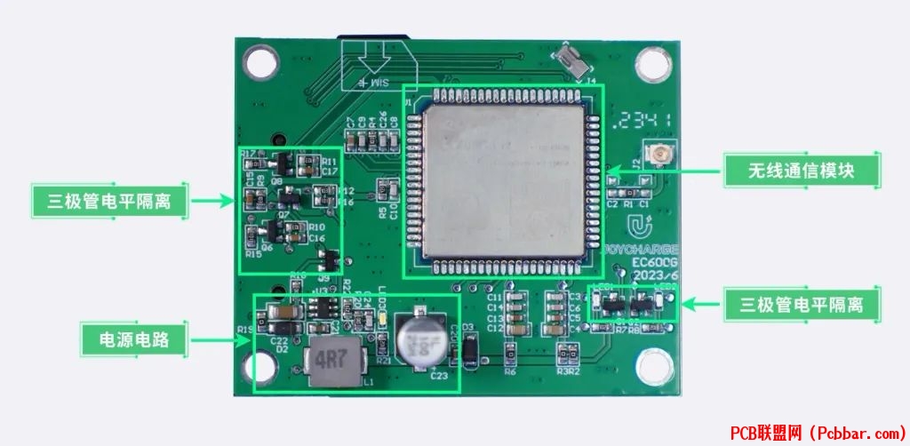

& D+ N% v. q) V- e8 C. i4G通信板
- L# n8 G$ g1 I4 l4 {# v" X
7 O" G  l  A6 v- s; h3 J" J. K这个板子实现了4G通讯的功能,该模块采用串口的方式与主控板进行通讯。这上边最显眼的大模块是一个LTE(4G) Cat 1 bis无线通信模块,支持最大下行速率 10 Mbps 和最大上行速率5 Mbps。这一部分是电源部分,用于给模块供电。这些区域使用三极管实现了一个简单的电平隔离的功能,能够有效的将输入信号和输出信号隔离开来。- B$ Z! G# L& j2 `
7 ~$ U9 L4 k6 d7 R+ V5 b翻过来,这边是sim卡模块,这里面是一个纯黑的物联网卡。

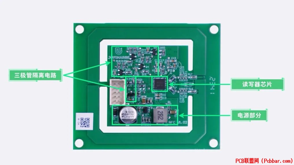

NFC板
" O  ~- X1 K) {. X
, v; o( U: ~3 c' G' `: g3 \* V) t
这是这个充电桩的NFC子板,通过SPI与主控板进行通信。中间这个在C位的芯片是一款高度集成的工作在13.56MHz下的非接触读写器芯片,支持 ISO/IEC 14443 TypeA 协议。这部分是这个板子的供电部分。这里也做了很多三极管隔离的设计。4 F  v( N6 M, c) Y: k) V  K7 B
