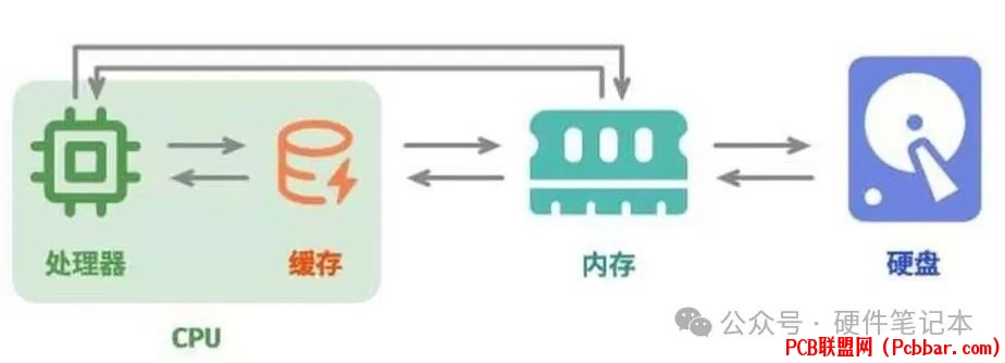

: T4 k8 J( {3 ^8 R4 N$ _4 c1、DDR基础DDR主要起个什么作用呢?它是作为 CPU 和存储设备(如硬盘)之间的高速数据缓冲区。核心功能是临时存储正在运行的程序和数据,以便 CPU 能够快速访问和处理这些信息。
, ~/ \- P) w. r! U; ^. |8 I因为硬盘的读写速度较慢,无法直接与 CPU 高效通信。

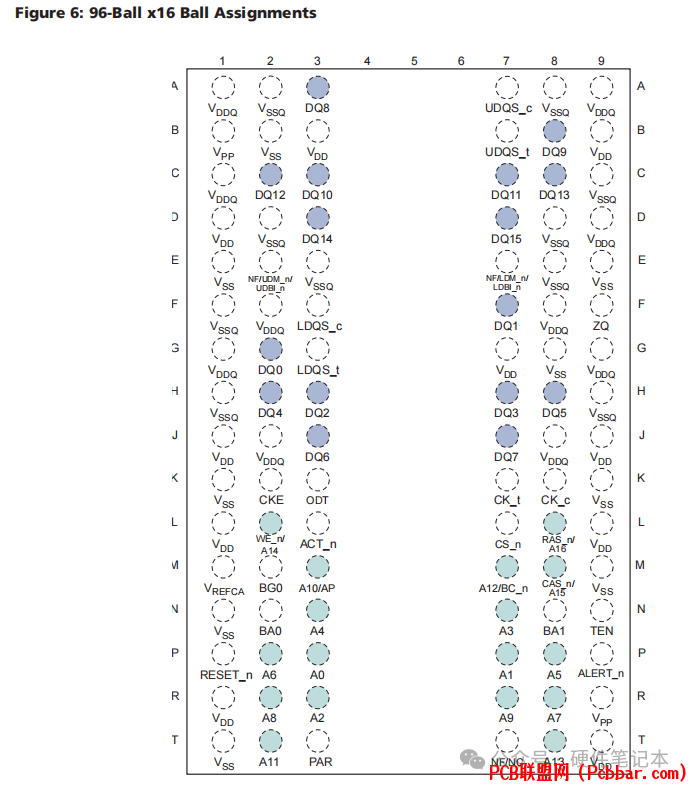

    2.2 DDR4的容量计算4 ?3 V4 O( ^  u/ o
    我们以最后一组红色圈出为例来计算一遍:
    . W" _; |) X  z( y0 P4 O8 d6 q
    5 n# ^: ?1 e2 C' N% {DRAM颗粒的容量 = 位宽  × 地址数量bank地址线位宽为16;bank group选组线为1,BG0;bank选择线为2,BA[1:0];行地址线为16,A[15:0];列地址线为10,A[9:0];
    & \/ p- a# d+ `6 t容量=16 x 2^(1bank选组线+2bank选择线+16行地址线+10行地址线)3 o% M5 |/ V$ r. D5 U. t( o
    容量=16 x 2^(1+2+16+10)
    6 u! v* h/ Z, y2 w容量=16 x 2^29; E2 i! [" t1 ?; ~- \
    容量=8,589,934,592b(单位换算b,Kb,Mb,Gb)
    6 r7 l! H7 S) v- H. N! {, f容量=8Gb(除以3次1024,注意b代表bit,而不是byte)
    ) _4 N% E2 E; t) c容量=1024MB(8Gb/8)

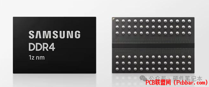

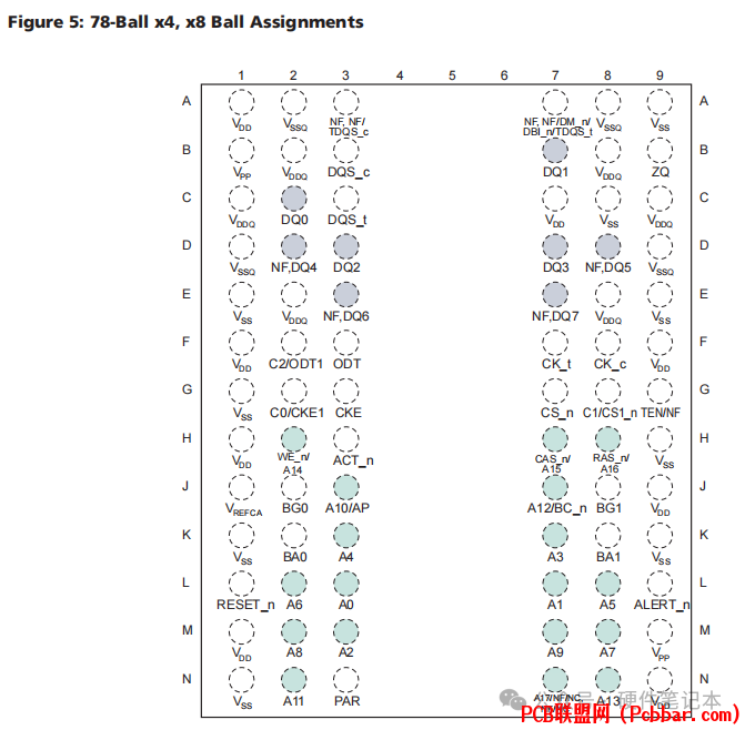

    2.4 DDR4的封装& b/ x/ a1 [, l% m, S$ `8 t
    DDR4封装(有78球和96球,7种尺寸大小)封装(Packages):4/8bit芯片采用78球FBGA封装,16bit芯片采用96球FBGA封装。' s( ^7 S" H$ A" @2 ~3 }
    , W; B  y* \+ Y8 L尺寸:13.2mm X9mm
    ; ^: ^6 |! L' U9 c+ v尺寸:12mm X8mm; J8 N" W' C: o# X
    尺寸:11mmX7.5mm( I  F0 D3 K2 y. p: j. l8 I& E
    ! I( f1 |' j5 X* }2 p4 A
    8 V2 R  _0 I1 M' S: G0 X
    尺寸:14mmX9mm# B" I% x+ ^) f$ p: ]- {( T
    尺寸:14mmX8mm
    " H+ P0 Z1 H( p( j6 d1 t* d9 t尺寸:13.5mm X7.5mm
    7 L' \* J9 V  U+ k尺寸:13mmX 7.5mm
    0 M. o' l6 u9 [& z$ s6 @0 d5 j, F  p& c! O5 g

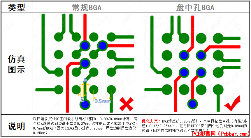

    再来看一下他们针对BGA封装的一些工艺指导,通过以下图片对比,明显可以看出嘉立创的盘中孔工艺相比传统工艺的优势(图片都有文字说明)。3 ?# K; _% a0 h7 N! Y/ u

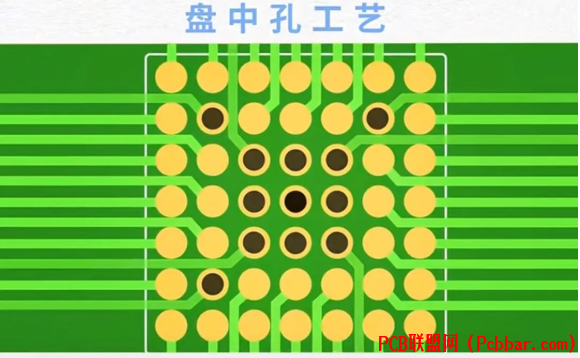

    为了节约成本,我本想计划做四层板,但看到嘉立创对于六层板以上的PCB,可以免费升级盘中孔工艺,我迫切的想赶紧体验一下。可能还有不知道盘中孔工艺的同学,我这里再解释一下,简单说就是直接把过孔打在焊盘上,中间再用树脂塞上,然后表层和底层用电镀铜的方式把孔盖住,这样孔就看不见了,贴片时也不用再担心传统工艺的漏锡问题了。
    # _/ V" U( p5 E" u
    ! a6 f& _. P7 P8 R! s不用单独打过孔,也更方便我进行PCB走线,这又大大的降低了我的布线难度。5 \1 T& i6 j! t5 F+ C

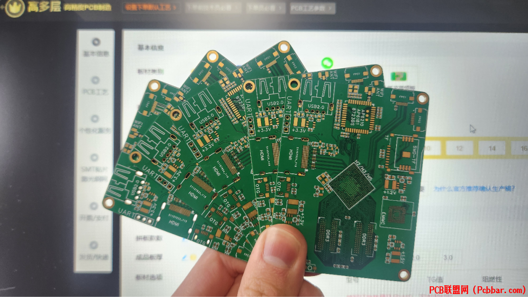

    8 `( S$ E; b7 W3 D' F而且板子实物的表面看起来也更整洁,美观。大家可以看一下嘉立创官网的晒单,这个板子采用盘中孔工艺,过孔很少,整个板子看起来很清爽。
